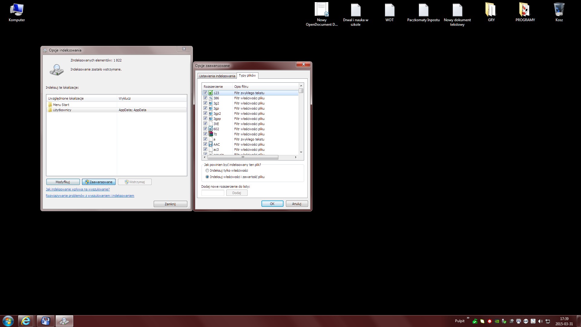

    Posiadam Windows 8.1. Mam podłączony komputer poprzez router do telewizora i nie działa Mi dlna poprawnie to znaczy widać np; folder z nazwą filmu ale nie ma w nim tego filmu jest pusty. A używając programu do dlna np Nero media home 4 to nie ma nawet tych pustych folderów. Wcześniej miałem windowsa 7 i nie miałem żadnych z tym problemów. Zaznacze że mam angielską wersję tego systemu.

    tutaj ktoś miał podobny problem jaki jest u mnie http://www.fixitpc.pl/topic/25510-dlna-wida%C4%87-foldery-nie-wida%C4%87-plik%C3%B3w/
    Jeden z użytkowników napisał;
    Problem rozwiązany.
    Należy dodać w panelu sterowania w opcjach indeksowania wszystkie foldery, które mają być dostępne przez DLNA.
    Jak to zrobić w angielskiej wersji windows 8.1 ?
    Proszę o pomoc

    PPM na ikonie dysku i na samym dole masz indeksowanie...
    I dodatkowo:

    Sformatowałem komputer i założyłem nowy system i teraz dlna działa bez problemowo. To nie była wina złych ustawień w indeksowaniu, tylko jak Mi się wydaję, brak pełnych praw administratora na tym komputerze.
