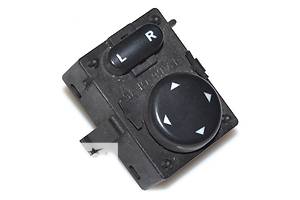

    Potrzebuje oznaczenie kolorystyki podlaczenia panela regulacji lusterek.
    Od spodu jest cieniutka wtyka z 10 pinami.
    Mam prosbe o podanie jaki kolor pod ktory pin i jesli to nie zawiele to jesli moglbym prosic ktory przewod odpowiada za co.
    W zalaczniku fotka tego wylacznika.

    To jest sterowanie po canie.
    Nie dawno odjechało ode mnie takie vito i miałem rozebrane drzwi,szkoda.
    Trzeba czekać na pomocną osobę.

    yahoo33 napisał:
    Czy nikt nie ma vito?
    Ja nie mam. A co to ma wspólnego? Przeważnie jak ktoś kupuje sobie Vito to nie zaczyna od rozbierania drzwi.
    To jest kolego stare Vito i żadnego CAN-u tam nie ma. To zwykły przełacznik. Zresztą nawet w nowym modelu (639) CAN nie bierze udziału w transmisji sygnału z przełącznika do modułu drzwiowego. Tutaj z kolei jest przełączanie rezystorów zmieniające wartość napięcia na przewodach sygnałowych. Dopiero moduł drzwiowy jest połaczony z instalacją auta poprzez CAN.
    Jeżeli schemat jest jeszcze potrzebny (w co wątpię), to go odszukam i zamieszczę - na pewno gdzieś go dobrze schowałem :)

    Tak Gerri masz rację.To jest taki pół CAN :D
    Jak kupowałem do 639 w sklepie to sprzedawca mówił że po canie i tak zostało.Rozbierałem go w środku i jest sporo oporników i tak sobie myślałem że do podświetlenia to by ich było za dużo.Więc teraz jestem mądrzejszy a to mi się przyda w następnej naprawie bo ten przełącznik kosztuje 500zł.
