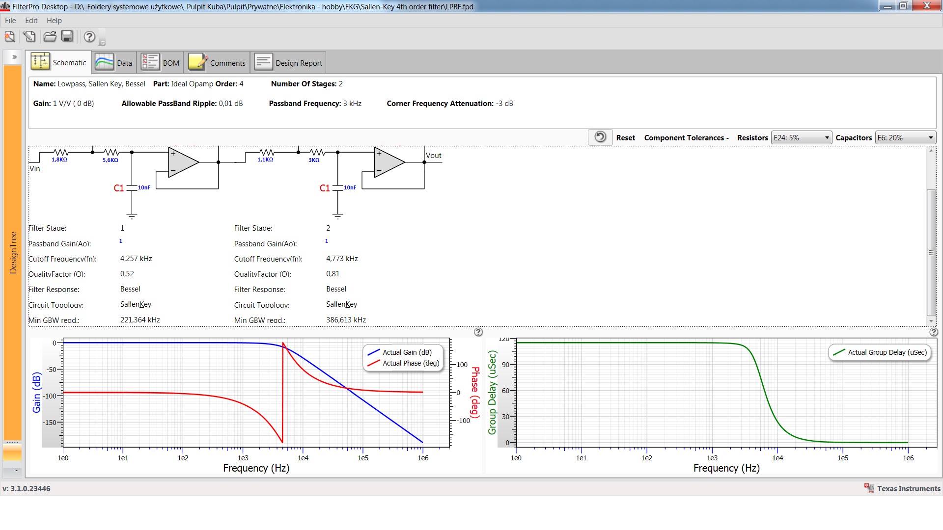

    W tym celu pobrałem oprogramowanie FilterPro Desktop ze strony www Texas Instruments i zrobiłem projekt filtru jak poniżej, z zapasem na 3,0 kHz fcut:

    Podłączyłem ten filtr (na układie MCP617) do generatora i oscyloskopu. Wyniki poniżej:
    Up-p = 800 mV
    Udc = 400 mV (offset)
    -3 dB = 2,8 kHz (0,707 amplitudy sygnału), co oznaczałoby że filtr jest poprawnie zaprojektowany i wykonany (planowo na 3,0 kHz)
    -6 dB = 4,0 kHz (0,501 amplitudy sygnału),
    -9 dB = 4,8 kHz (0,354 amplitudy sygnału),
    -20 dB = 7,4 kHz (0,100 amplitudy sygnału),
    i 3 mV amplitudy sygnału przy 1,0 MHz.
    z tym, że przy częstotliwości:
    - 10-11 kHz pojawiają się peak'i i zniekształcenia sinusoidy o amplitudzie ok. 40 mV (dużo!),
    - 30 kHz ze zniekształconej sinusoidy z peak'ami robi się sygnał prostokątny o wzrastającej amplitudzie,
    - 50 kHz sygnał jest już bardzo prostokątny o amplitudzie 80 mV,
    - 100 kHz sygnał prostokątny o amplitudzie 110 mV,
    - 130-150 kHz amplituda tego prostokąta maleje i przy 150 kHz pojawia się ponownie prawidłowy sinus, który lekko zaszumiony, cały czas maleje do 3 mV przy 1 MHz.
    Problem z występującym wzmocnieniem zniekształconego sygnału sinusa (wyglądał jak prostokąt), zlikwidowałem prostym filtrem dolnoprzepustowym RC na wejściu (na samym początku) R = 750 Ω i C = 47 nF (co daje fcut = 4,5 kHz). Co pozwala uzyskać sygnał wyjściowy 3 mV już przy częstotliwości 250 kHz a nie 1000 kHz. Fakt faktem, że zniekształcenia pozostają.
    Dodatkowo wg wskazówek w ww. dokumencie Texasa dodałem na wyjściu drugi filtr RC na 100 kHz (fcut) R = 1,6 kΩ i C = 1 nF, aby pogłębić i przedłużyć tłumienie w wysokim paśmie rzędu powyżej 100 kHz do 3-4 MHz.
    Ostatecznie otrzymałem charakterystykę:
    -3 dB = 2,1 kHz (0,707 amplitudy sygnału),
    -6 dB = 3,0 kHz (0,501 amplitudy sygnału),
    -9 dB = 3,8 kHz (0,354 amplitudy sygnału),
    -20 dB = 6,1 kHz (0,100 amplitudy sygnału),
    co oznacza wpływ obu filtrów RC (na wejściu 4,5 kHz i na wyjściu 100 kHz fcut) jako przesunięcie częstotliwości odcięcia fcut o 0,7- 1,3 kHz w dół w paśmie -20 dB.
