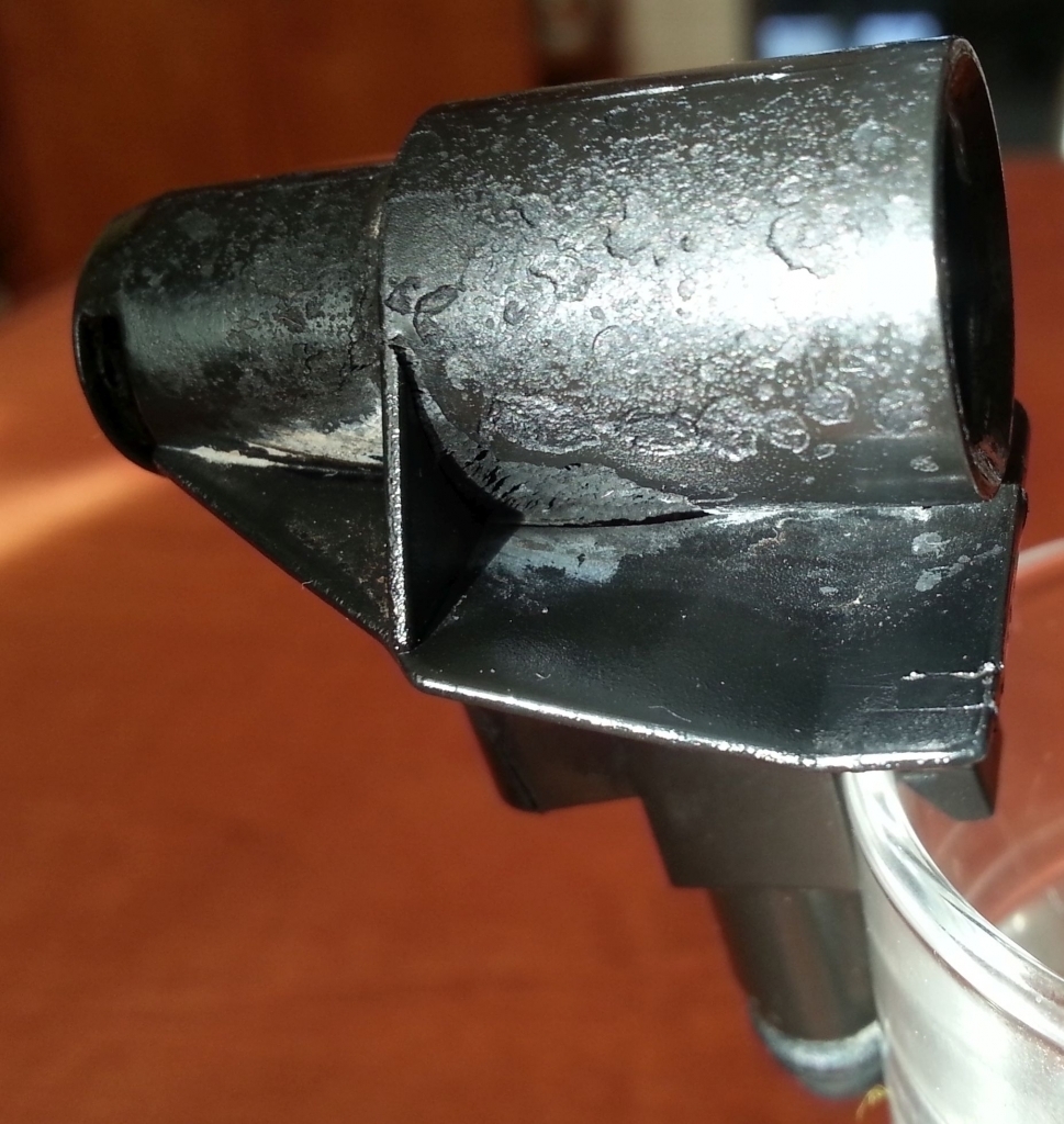

    mam następujący problem z SAECO Syntia SUP 037DR (Kod 10003066):
    "Cieknie, a w zasadzie TRYSKA gorąca woda ze złączki (palca) zaworu regulacyjnego wody/pary. Kawy jest mniej, ponieważ gorąca woda "ucieka". Odkamieniałem systematycznie, w dodatku używałem wody z butelek. Uszczelki (2) na palcu wymieniałem i zamieniałem. Bezskutecznie. Blok zaparzacza kawy myty regularnie 1 raz w tygodniu. Przepływ serwisowy (pompa) na poziomie 15, czyli w granicach górnych (16). Zawór przeczyszczałem (odkamieniałem) 3 lata temu.
    Edit:
    wyjąłem spreżynkę z kulką z bloku kawowego (test oporu bloku), i dalej cieknie. Wprawdzie mniej (mniejszy opór przepływu), ale cieknie. Zużycie mechaniczne zaworu regulacyjnego (?)
    Pytanie: woda nie wypływa przez zawór bezpieczeństwa do tacki - a tak było 3 lata temu. Czy to potwierdza tylko zużycie mechaniczne zaworu ?
    Prosiłbym FACHOWCA (Serwisanta) o pomoc, zanim przed Świętami wydam ok. 130, -zł na zawór.
    DZIĘKUJĘ ! )

    Proszę oszukać czujnik na drzwiczkach i podglądać w czasie parzenia gdzie leci i czy nie ma jakiś mikro peknięć na bloku i palcu napewno gdzieś jest peknięcie lub uszkodzona guma ja poprostu padmieniam części i oszczędzam czas:-)
  • #6 15228529
    leotdipl
    Posty: 499
    Pomógł: 51
    Ocena: 153
    OK - dziękuję.
    Leci dokładnie z okolic styku:
    "Złącze zaworu wody gorącej (palec) <-> Złączka wlotowa zaparzacza kawy"
    krótkie WIDEO:
    @miki22222,
    BINGO !!!
    Pęknięcie na "Złączce zaparzacza kawy" - od wewnątrz:
    Syntia Saeco HD8836/HD8837 SUP 037DR-wyswietlacz świeci na czerwono i nie pokazu
    Zaślepiłem fabryczną szczelinę bezpieczeństwa
    taśmą izolacyjną, nalałem wody, po chwili kapało.
    Po podłączeniu pompki samochodowej już Ciekło !

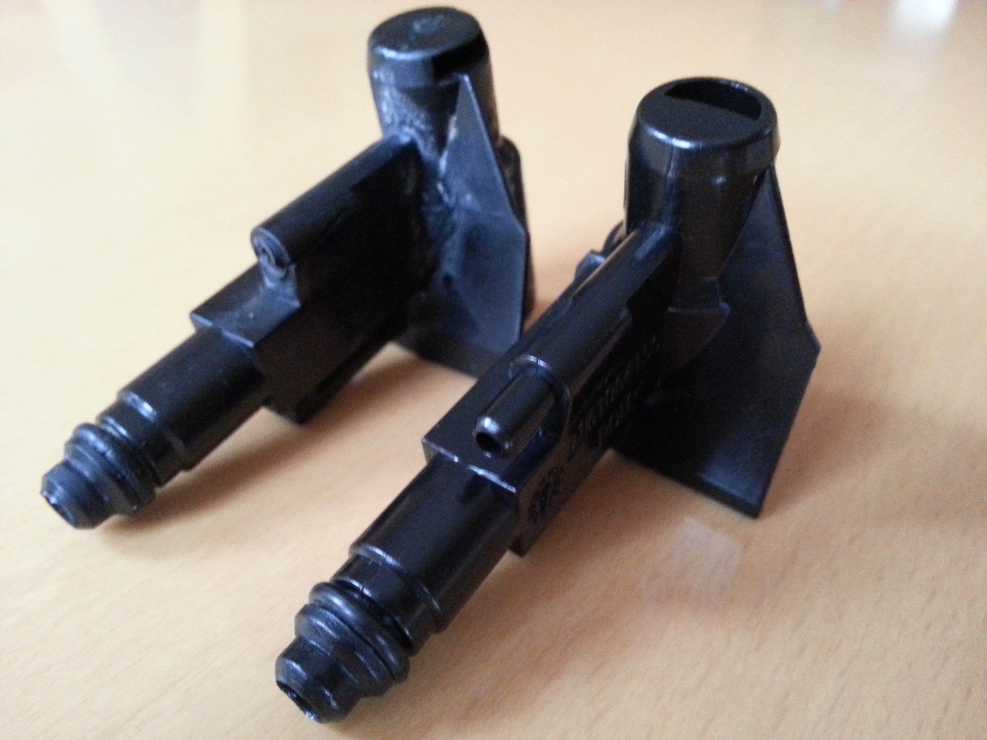

    PYTANIE,
    czy "Złączka zaparzacza kawy" od HD8833/18 będzie pasować do SUP037DR ?
    Nr części 996530009825
    (brak zgodności na liście (North). Czy może ktoś potwierdzić, że będzie pasować ?
    EDIT:
    Może komuś się przyda.
    Pasuje do SUP037DR (do Rev.05 z dnia 30/10/12 włącznie):
    Cod.10003064-65-66-85-10003120-21-22-23-3271-97
    Cod.10003121-22-23-10003271
    Cod.10003298-99-3323-3481-3726-27-28-29

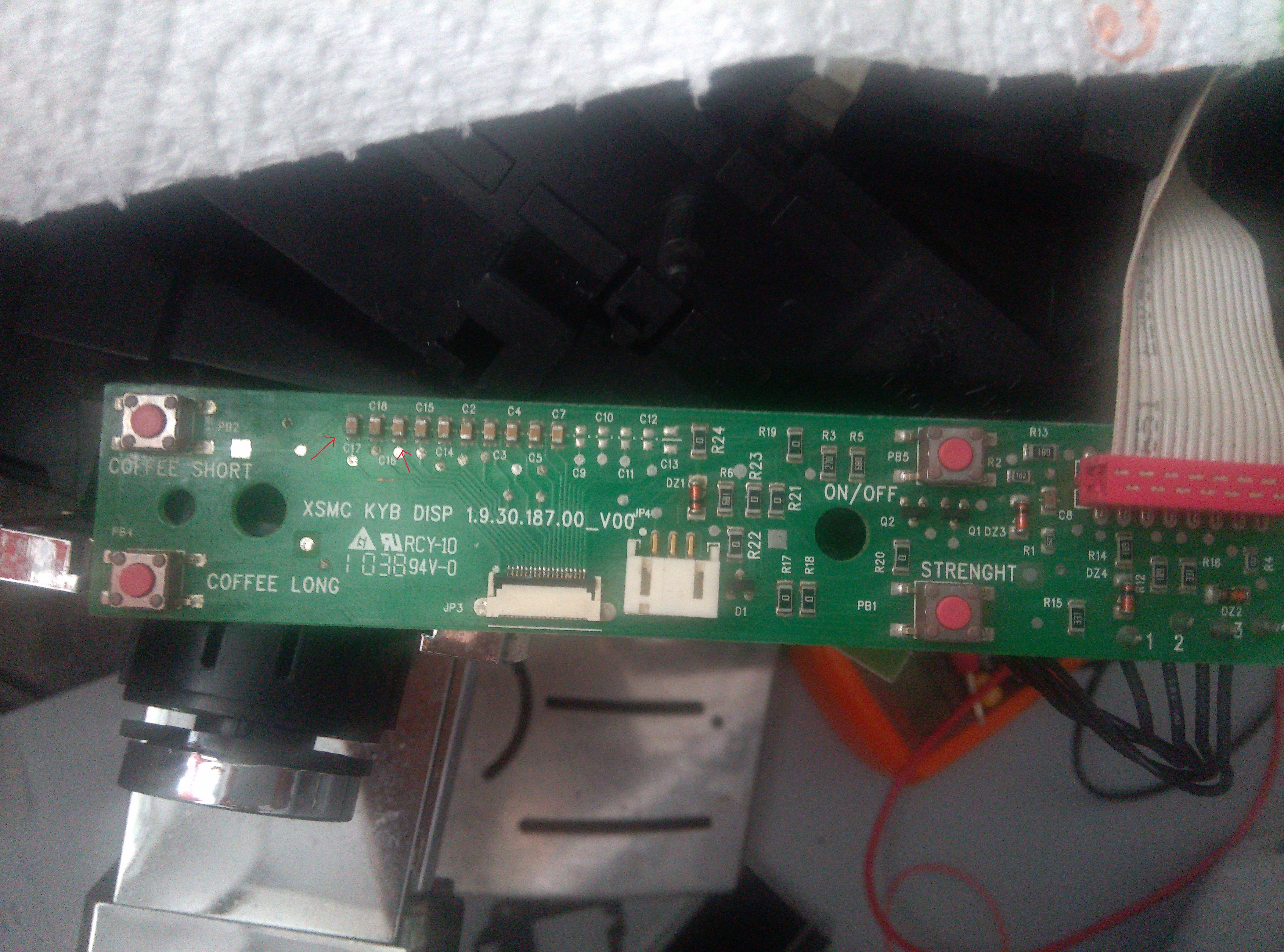

    Witam chodzi o c17 i c16 patrząc od lewej?jest jakoś sposób na sprawdzenie?
    Witam foto płytki
  • #10 16071947
    miszka177
    Posty: 8
    Ocena: 12
    Dokładnie to był C 16, lub C 18 i C 5 lub C 7. Wykryłem to na wyczucie, omomierzem sprawdziłem na przejście miały po około 200 kom, pozostałe pokazywały przerwę, do testów najpierw je usunąłem i wszystko zaczęło działać, ale potem i tak tam przylutowałem nowe.

    Na tą chwilę wymieniłem wszystkie od sprawnej płytki z inteli bez efektu,puźniej wylutowałem wskazane numery dalej bez zmian :cry: Rozumiem jak tymczasowo usunę wszystkie to lcd powinien działać?
  • #12 16072407
    miszka177
    Posty: 8
    Ocena: 12
    Nie będzie działać jak usuniesz wszystkie, też tak próbowałem, po coś jednak producent je tam przewidział, sprawdź dokładnie czy jakiegoś zwarcia nie zrobiłeś. Jak nie wyrzuciłem zapisków ( dopiero w poniedziałek to sprawdzę) to ci napiszę wieczorem w poniedziałek jakie poprawne napięcia powinny być na poszczególnych ścieżkach, wstępnie sprawdź na C 16 lub C 18 powinno być 13 V , oczywiście przy wpiętym wyświetlaczu. Tyle pamiętam. U mnie jeden z tych kondensatorów robił zwarcie i tam było 7 V i objawy były takie same jak u ciebie.
