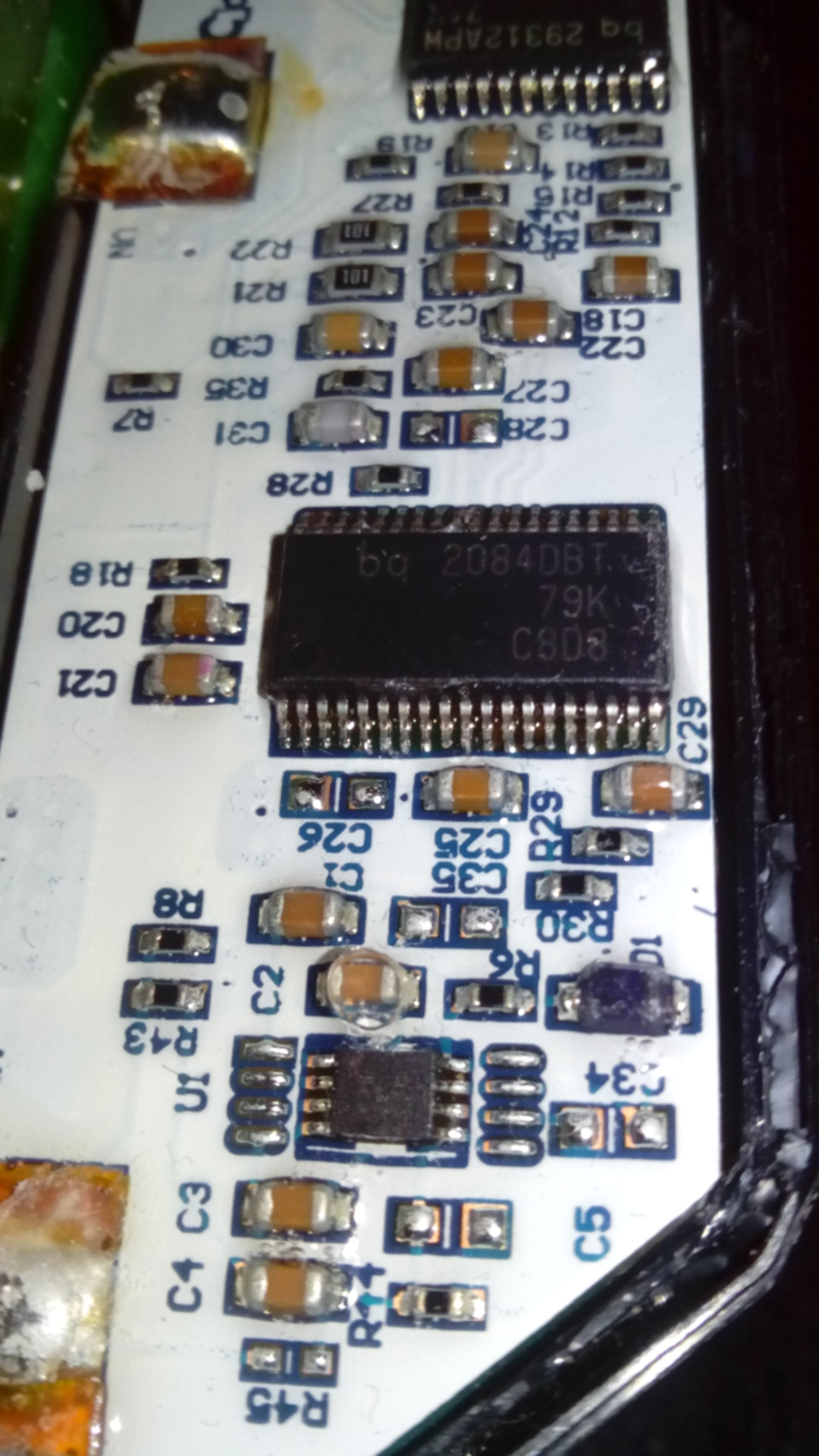

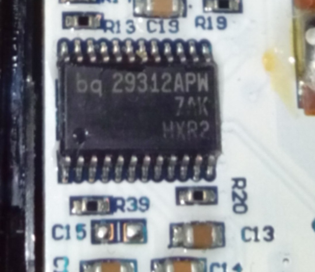

    Po zapoznaniu się z kilkoma tematami postanowiłem zabrać się za regenerację baterii dla mojej dziewczyny
    po rozebraniu
    bq2931
    [HP][hstnn-fb51] - niedziałający interface I2C brak komunikacji
    i bq2084
    po zapoznaniu się z DS bq2084 miałem pinout magistrali baterii

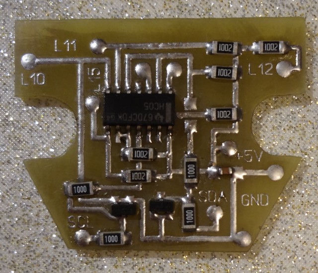

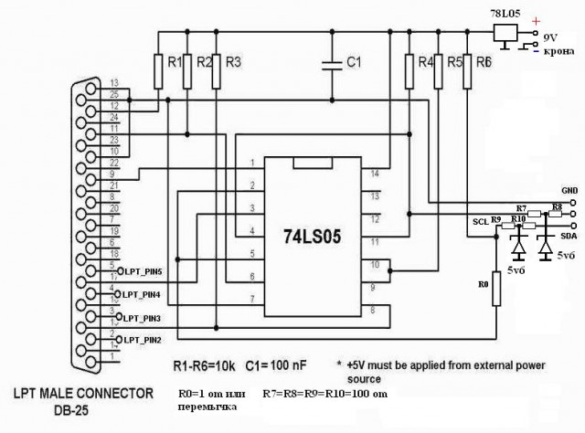

    jako interface użyłem projektu
    płytkę wytrawiłem na podobe:
    zasilanie z usb
    niestety nie udało mi się nawiązać kontaktu z baterią ogniwa w złym stanie napięcia na sekcjach 2.7, 2.7, 1.7
    odczytywać próbowałem be2works i i UBRT-2300
    jakie propozycję co mogłem pochramolić robię to pierwszy raz.
