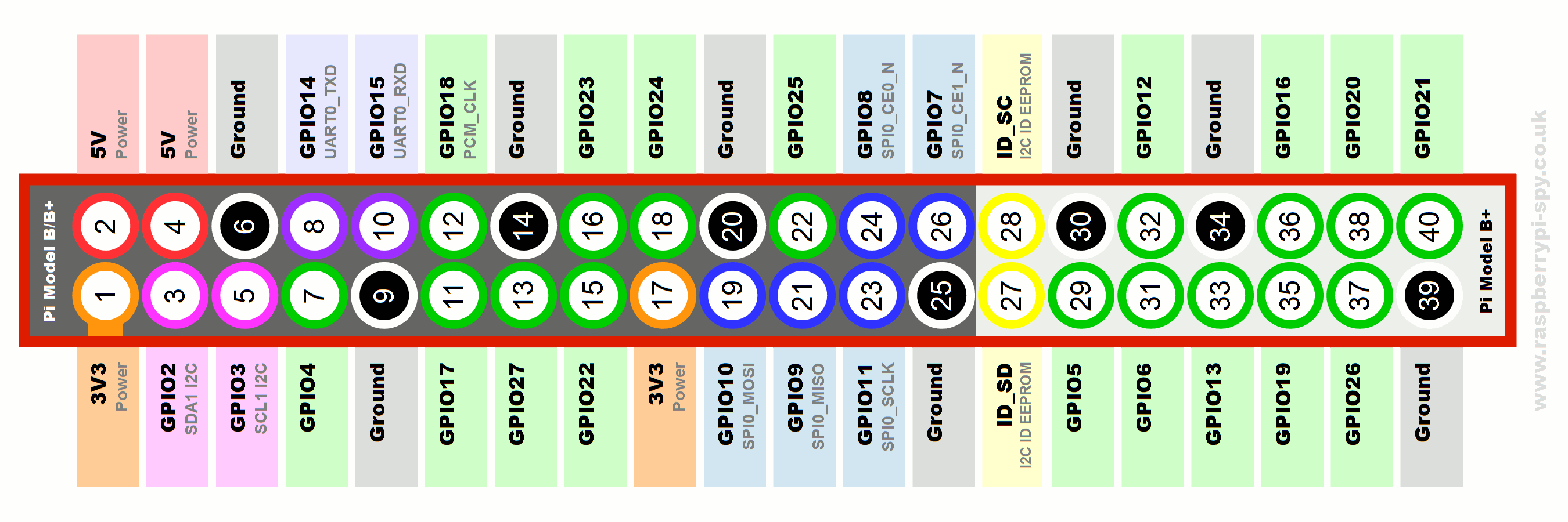

    Ogólnie mówiąc to mam dwa zasilacze micro USB 5V, 1A i drugi z okrągłą wtyczką 5V, 2.5A. Wydaje mi się, że ten słabszy będzie za słaby na to wszystko.
    Zastanawiam się też czy tego mocniejszego zasilacza nie "przerobić" na micro USB lub podłączyć się pod GPIO? Z tego co czytałem to w malinie na micro USB jest bezpiecznik który i tak ogranicza prąd dla maliny.
    Wolałbym jeden zasilacz na wszystko. Nie przewiduję więcej urządzeń na USB niż te dwa.
    Czy jak podłącze tylko zasilacz 5V, 2.5A pod piny 2(5V) i 6(GND) to będzie OK?

    Samo Rasberry w stresie pobiera ok. 700mA. Zasilacz 2,5A bez problemu zasili Twój zestaw. Śmiało możesz podłączyć pod wymienione piny. Przy okazji zmierz napięcie -takie zasilacze są niezbyt stabilne.

    Podłączyłem multimetr cyfrowy pod GPIO piny 2 i 6
    a) zasilacz 1A, samo Raspberry 4,87-4,88V
    b) zasilacz 1A Raspberry + moje urządzenia 4,68-4,71V
    c) zasilacz 2.5A podłączony pod hub'a, urządzenia podłączone pod hub'a i malina również podłączona pod huba (wszystko na jednym zasilaczu) 4,95-4,97V
    Rozebrałem tego hub'a i tam na płytce zasilanie z kabla USB i zasilanie z zew. zasilacza jest razem połączone.
    Czyli chyba najlepsze wyjście to będzie podłączyć wszystkie urządzenia pod malinę, a malinę zasilić poprzez GPIO (jeszcze nie próbowałem-muszę sobie zrobić kabelek) lub przez micro USB, ale nie wiem co z tym bezpiecznikiem.
    EDIT:
    Malina podłączona pod GPIO pod zasilacz 5V, 2.5A a do niej:
    -modem 3G (ZTE)
    -konwerter USB->RS485
    -9x DS18B20 (temperatura)
    -2x DHT11 (wilgotność)
    -1x BMP180 (ciśnienie)
    -RTC
    -LCD 2x16
    Podkręcona na 900MHz, system obciążony ile się tylko dało zasilanie trzyma się cały czas 4,98-5,00V :)
    Gdy podłączę modem Option zamiast ZTE to mam 5,00-5,01V
