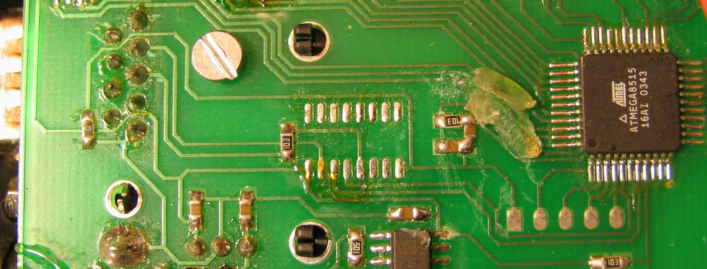

    witam
    mam mały problem
    Zamieściłem zdjęcie pewnego układu z wylutowanym scalakiem
    Po lewej widać port RS232 za pomocą którego programuje się ATMEGĘ
    Niestety sygnał leci przez układ którego nie ma i ja nie wiem co to za układ
    Jeśli ktoś na podstawie układu ściezek wie co to kostka będę b wdzięczny
    • Identyfikacja brakującego układu w programatorze ATMEGA 8515 z RS232 płytka.jpg (185.55 KB) Musisz być zalogowany, aby pobrać ten załącznik.

    Jest to zapewne układ który dopasowuje napięcia pomiędzy TTL->RS234 i na odwrót...
    Czyli popularny MAX232 lub odpowiednik...

    I inaczej podłączone zasilanie, to z pewnością nie jest max232, ale można tam takowy wstawić, tylko trzeba będzie odciąć 8 wyprowadzenie, na 15 doprowadzić masę i oczywiście kondensatory dodać

    Maxim produkuje oprócz tego układy konwerterów RS232 bez potrzeby dołączania zewnętrznych kondensatorów, dalej układy więcej niż 4 torowe- nic tylko szukać na ich stronie, a prawie 100% że bedzie to układ trafiony.

    Tam gdzie powinny być w/g aplikacji MAX232, jest tylko echo - łyse pady... ;) Nie ma sensu zastanawiać się i wyciągać szklane kule... ;) Z tego co widać, układ ma Vcc na 1 wyprowadzeniu (ścieżka idzie na 14 wyprowadzenie 74H...coś tam dalej, czyli TTL i krańcowe wyprowadzenie stabilizatora), a GND na 8(dochodzi do środkowego wyprowadzenia stabilizatora). Stawiam na najzwyklejszy świński CMOS - 4049... ;) Nie polecam wlutowywania tegoż, lepiej przerobić na MAX232, ale pewnie ja se moge tylko popisać... ;) A układ programuje się poprzez te 5 odsłoniętych padów w pobliżu procesorka. RS to tylko dodatkowy bajerek, w dodatku rozwiązany po amatorsku.

    Błąd w druku, najczęściej używane układy logiki przeze mnie mają 14 wyprowadzeń i GND na 7... ;) Poprawiłem, chodzi oczywiście o 8 wyprowadzenie. A co do twierdzenia, że tam są kondensatory, to można jeszcze zaryzykowac, że jest gniazdo, a nawet dwa... Tylko co to ma do rzeczy, jeśli odniosłeś się do wypowiedzi, w której padło słowo "max"... ;)

    no i po problemie
    zrobiłem zewnętrzny układ na max232 i poszło od ręki
    procek pięknie się zaprogramował
