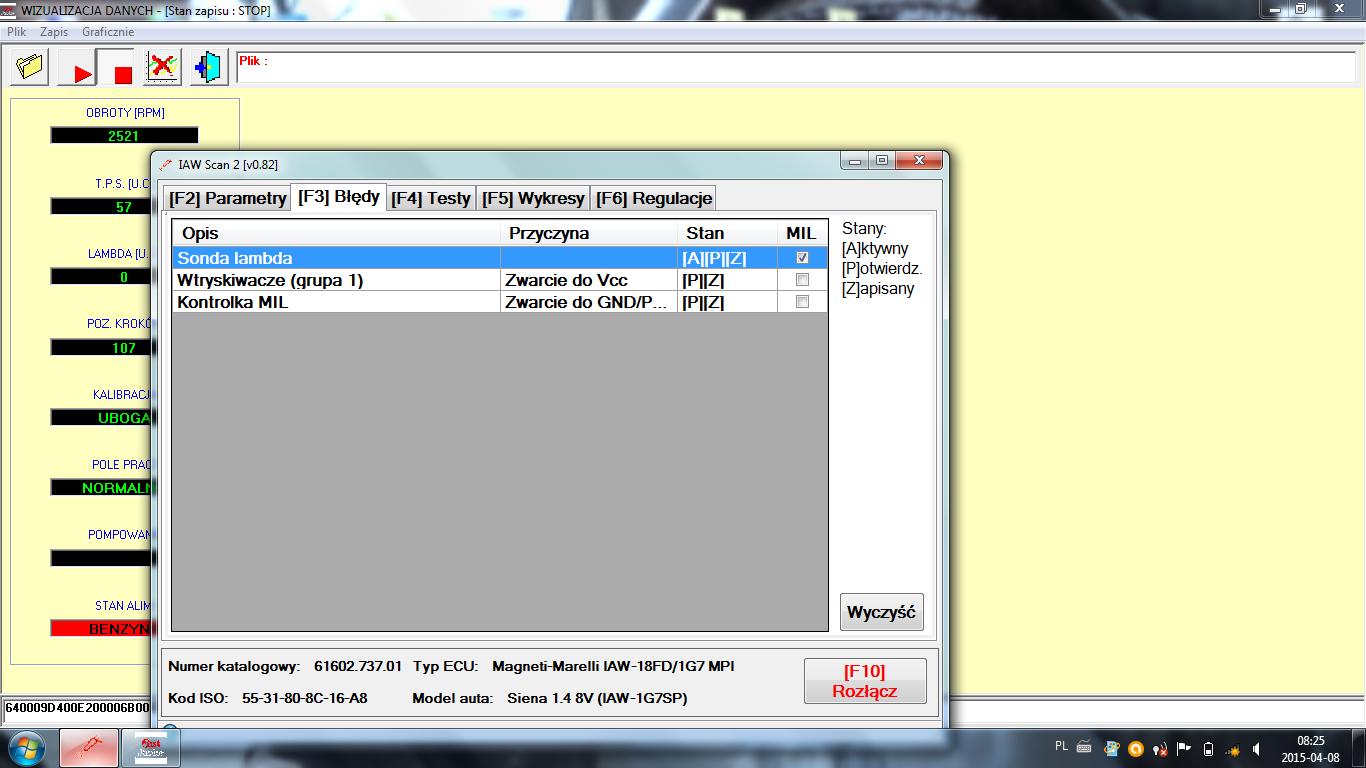

    Poszedłem za radą psooya podłączyłem się pod komputer i pojechałem do Wrocławia. Słuchajcie coś mam. Podczas jazdy na benzynie program IAW Scan 2 wywala błąd sondy lambdy. Potwierdza to również oprogramowywanie Just Junior, gdzie sonda stoi na 0, a mieszanka jest cały czas uboga.
    Fiat Siena 1.4 EL - Wysokie spalanie gazu przy spokojnej jeździe, instalacja BRC Just Junior

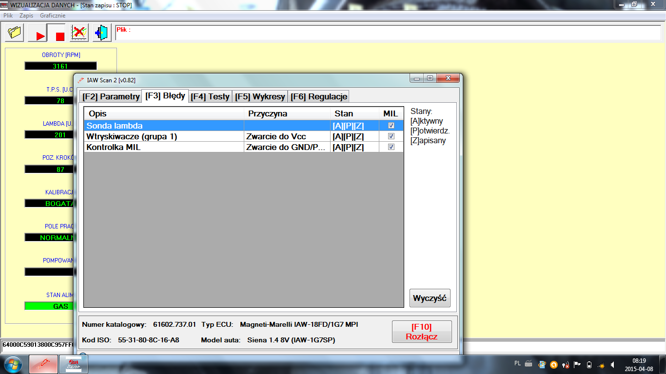

    Dopiero po przełączeniu na gaz sonda oscyluje przez pewien czas na pełnym zakresie obrotów, niezależnie od biegu - mieszanka również się zmienia, diody migają program również to pokazuje, czyli jest OK, tylko do czasu! Po dłuższej jeździe sonda staje. UC około 200, mieszanka cały czas bogata. Program IAW Scan 2 wywala błąd sondy lambdy, wtryskiwaczy i kontrolki MIL. Sonda stoi, mieszanka cały czas bogata niezależnie od biegu, czy obrotów.

    Sonda jest nowa uniwersalny Bosch dobrany do silnika. Przed montażem podpiołem ją bezpośrednio pod komp benzynowy i wywaliłem sterownik Just Junior, żeby sprawdzić czy jest dobra, spalanie było super takie jak być powinno. Sonda mierzona miernikiem wykazywała poprawne parametry i oscylowała w zakresie 0-1 Volt. Podłączyłem sterownik i cuda się dzieją, nie ma takiej oscylacji ani na benzynie, ani na gazie, co o tym sądzicie :cry:

    Wyłączyłem akumulator na dłużej, zrobiłem reset komputera PB i kicha. Na benzynie nadal wywala błąd sondy lambda w IAW SCAN 2 i pokazuje 0 UC w programie JUST JUNIOR. Po przełączeniu na gaz sonda przez chwilę zmienia wartości od 0 do 200 UC, a potem stoi na 200 UC. Program pokazuje kalibrację: bogata. Ewidentnie coś z sondą lambda, albo sterownikiem gazu. Skoro jak podłączyłem sondę z pominięciem Justa i było ok to prawdopodobne wina leży po stronie sterownika? Powiedzcie czy dobrze rozumiem: jak Just Junior jest ustawiony na benzynie to powinien przesyłać niezmieniony sygnał sondy bezpośrednio do komputera gazowego, a dopiero po przełączeniu na gaz powinien posyłać emulowany sygnał sondy do kompa PB?
