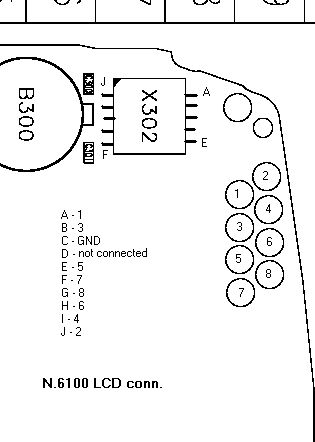

    Dostałem nokie 6100 z typowym uszkodzeniem - PA do wymiany.
    wymieniłem i po złozeniu okazało sie ze telefon nie ma podświetlenia i treści LCD. Zrobiłem mu flasha ale i tak nie powstał. Telefon normalnie dzwoni po omacku ale nice wyswietla i nie podświetla.
    Gniazdo LCD OK - wygrzany, kompany i nic - ciagle to samo.
    Inny wyświetlacz tez podstawiałem.
    Ma ktoś jakiś pomysł jak go przywrócić do życia.

    ja jednak stawiam na konektor LCD podejrzewam że przy mocnym grzaniu telefonu uszkodziłeś coś .
    sprawdz ścieżki ktore podałem w załączniku
    • Nokia 6100 - brak podświetlenia i treści LCD po wymianie PA, co dalej? 6100_lcd_connector.jpeg (20.93 KB) Musisz być zalogowany, aby pobrać ten załącznik.

    Miałes racje - jestem bardzo wdzieczny. Punkt H miał przelotkę. Raczej nie przegrzałem zbytnio płyty ale przelotka była.
