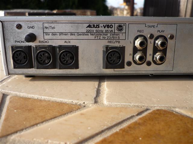

    Mam następujący problem: kupiłem wzmacniacz altus v60 (nie posiadam go jeszcze fizycznie) i nie wiem jaki kabel dokupić żeby podłączyć go do PC? Nie wiem jakie ma wtyki. Słyszałem że powinien to być kable din5 - jack 3.5 ?

    DIN5 i dodatkowe Cinch dla magnetofonu. Można użyć kabla Jack - DIN5 dla gniazd Radio, Aux lub Rec/Pb lub kabla Jack - Cinch dla gniazd Tape Play.

    Czyli jeżeli chce podłączyć tylko do pc to wystarczy kable din5 - jack3,5 i do wejścia AUX?

    Dokładnie tak.

    Tak lub kabel Jack - Cinch podłączony do gniazda Tape Play i wtedy przełącznik źródeł ustawiasz na Tape. Kabel Jack - Cinch jest łatwiejszy do kupienia niż Jack - DIN.

    Ale słyszałem że jack - chinch czasem nie działa z PC ?

    Jeżeli wzmacniacz posiada wejścia chinch i przewód jack stereo - 2 x chinch jest sprawny, to musi działać.
