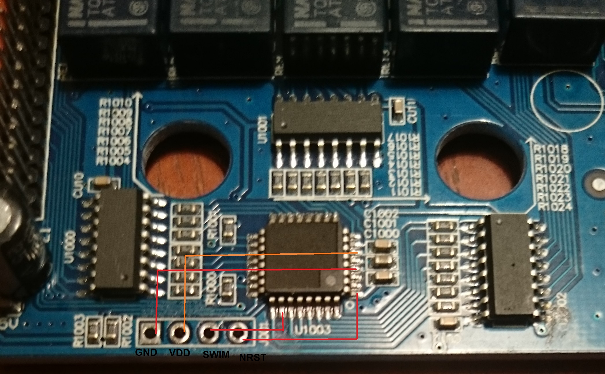

    Mam pewien problem. Próbuję podłączyć się do zaprogramowanego procesora STM8S003K3 programatorem St-Link v2. Zainstalowałem odpowiednie oprogramowanie podłączyłem przewód SWIM do złącza J001 (zgodnie z układem w st-link) zasiliłem układ 5V i program nie widzi procesora. Dodam, że układ wykorzystywany jest do załączania przekaźników i wygląda tak jak na zdjęciu poniżej:
    STM8S003K3 - St-Link v2 nie wykrywa procesora, co może być przyczyną?

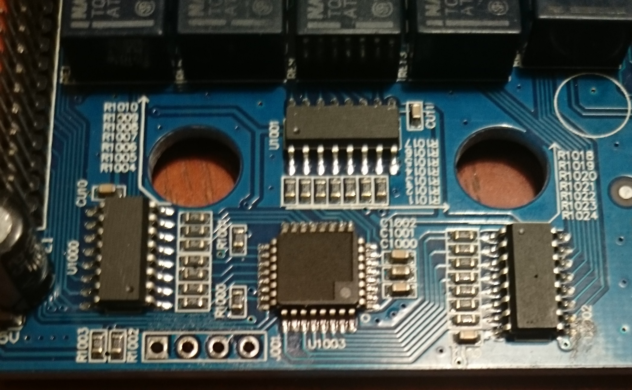

    Złącze J001:
    Czy do odczytania pamięci z niego potrzeba coś jeszcze czy tylko zasilanie?
    Z góry dziękuję za pomoc.

    Jeśli układ nie jest zabezpieczony przed odczytem i zapisem to wystarczy tylko zasilić układ. Program do obsługi programatora to STVP. Sama kolejność pinów w złączu SWIM (programatora) ma inną kolejność.
