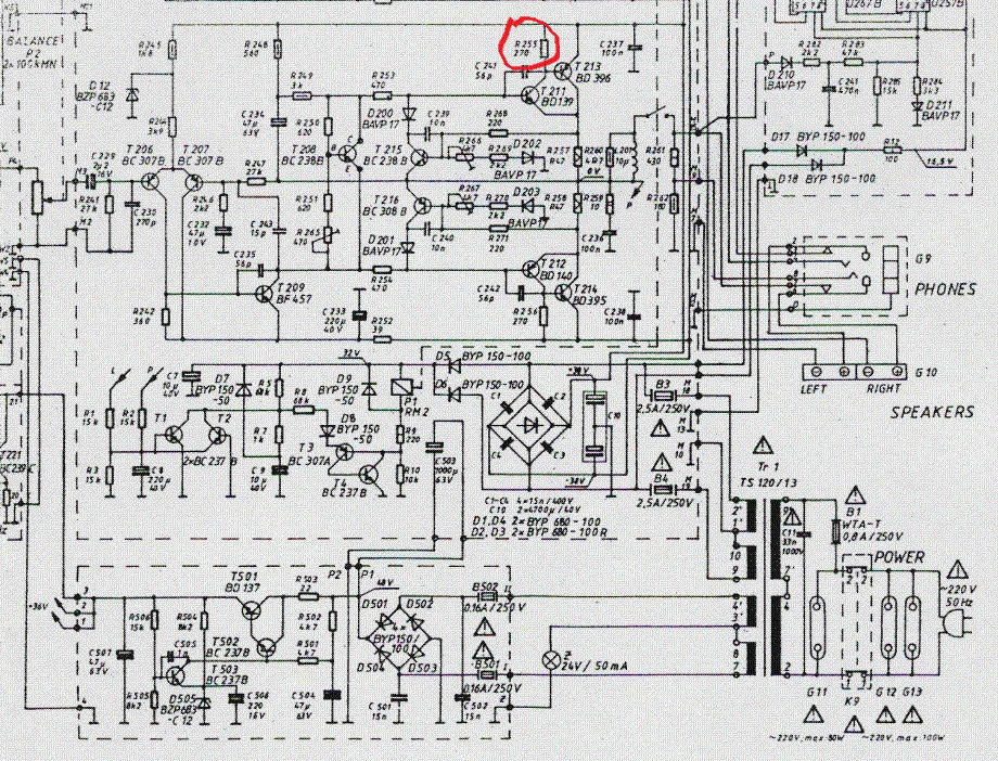

    We wzmacniaczu po kilku sekundach idzie dym z rezystora R255.
    Tranzystory T 211, 212, 213 i 214 wymienione, napięcie pomiędzy rezystorami R259 i 260 około 0,9V.
    Niestety nie mogę zdiagnozować przyczyny - proszę o pomoc.
    • Fonica PW 9014 - Dym z rezystora R255 po kilku sekundach pracy PW9014_usterka.gif (284.25 KB) Musisz być zalogowany, aby pobrać ten załącznik.

    Sprawdź potencjometr R266, on ustala napięcie na bazie T211 i prąd płynący przez R255. Ten prąd jest za duży.

    Po kilku próbach w końcu R255 się przepalił i wówczas pojawiło się napięcie 36V pomiędzy R259 i 260 czyli wg mnie problem tkwi w gałęzi tranzystorów mocy.
    Na pewno 36V? Nie minus 36?
    Jeśli R255 się palił, to albo T213 jest niesprawny (przerwa w złączu B-E) albo typ nieodpowiedni (NPN zamiast PNP), albo istnieją przerwy w ścieżkach (lub punktach lutowniczych) prowadzących od bazy i emitera tego tranzystora do opornika R255.
    Inaczej mówiąc R255 nie ma żadnej możliwości palenia się jeśli jest on połączony z bazą i emiterem T213, przy założeniu że T213 jest sprawny.

    Nie jest to prawda. R266 ustala próg zadziałania ogranicznika kiedy wysterowanie wzmacniacza jest bliskie maksymalnemu. Zanim wysterowanie osiągnie maksimum, jak również w warunkach statycznych, układ oparty o T215 i T216 jest elektrycznie ''niewidoczny''. R266 nie ma nic do prądu płynącego przez R255.

    Oczywiście -36V
    Ponadto stwierdziłem że prawdopodobnie R255 się smaży dlatego, że w T213 złącze B-C ulega przebiciu - zwarciu. W ten sposób spaliłem już 2 tranzystory i muszę dokupić więcej bo nadal brak pomysłu na diagnozę.
    Przy czym T211 wydaje się być sprawny.
    Po wykutowaniu T213 sytuacja nie ulega zmianie, rezystor nadal się pali.
    Ok, a jak wygląda złącze B-E tego tranzystora w kierunku przewodzenia?

    B-E w obu kierunkach przerwa

    To właśnie przerwa B-E jest powodem palenia się tego rezystora R255.
    Wylutuj T213 i T214, następnie sprawdź jakie jest napięcie na wyjściu oraz jakie jest napięcie C-E T208

    Po odpięciu T213 i T214 napięcie na T208 C-E wynosi 1,34V a pomiędzy rezystorami R259 i 260 wynosi -29V.

    Ok, przylutuj kawałek drutu do bazy T211, drugi jego koniec do bazy T212 i od tego miejsca kolejny drucik do miejsca gdzie zmierzyłeś -29V. Następnie zmierz ponownie to napięcie pomiędzy rezystorami R259 i 260

    Połączone bazy i dalej połączone z punktem wspólnym R259 i 260
    W punkcie wspólnym występuje wówczas -22V

    Ok, pozostaw to tak jak jest na razie i zmierz napięcia względem masy na wszystkich wyprowadzeniach T206, T207 i T209

    T206 E 0,8V B 0,2V C -36V
    T207 E 0,8V B -29,5V C - 36,8V
    T209 E -36,9V B -36V C -33V

    T207 jest uszkodzony lub istnieją jakieś przerwy w ścieżkach pomiędzy emiterem i/lub bazą a resztą układu.
    \Wylutuj i sprawdź T207 i jeśli uszkodzony to go wymień i powtórz pomiar na wyjściu (pomiędzy R259 i 260), jeśli sprawny to poszukaj przerw w ścieżkach.

    SlawekKedra - mega podziękowania za poprowadzenie za rączkę :-)
    Oczywiście diagnoza trafna winny był T207, wzmacniacz ożył, co prawda parę tranzystorków poszło do kosza ale sukces osiągnięty.
    To była dla mnie na prawdę super lekcja.
