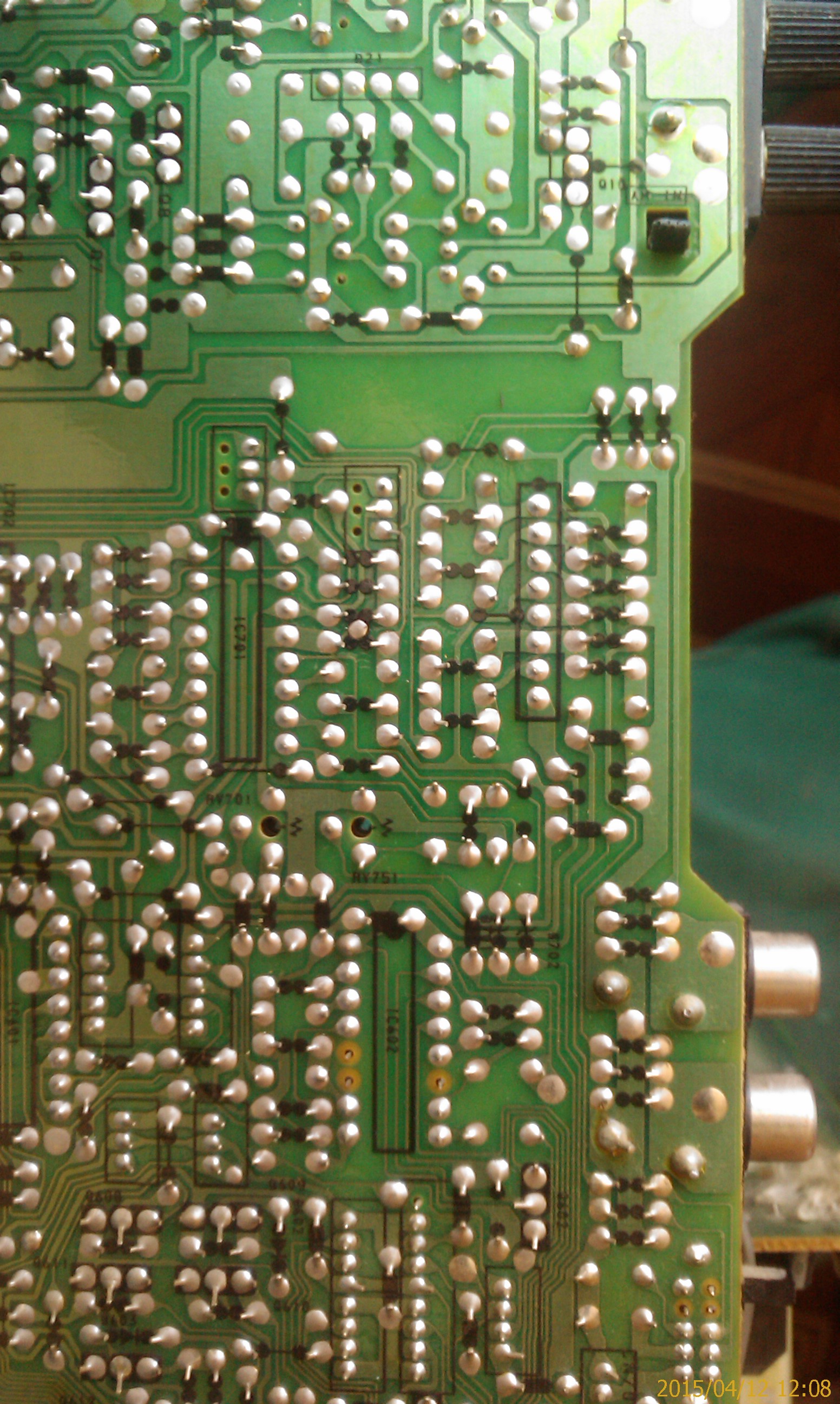

    Witam mam wieże SonyFH-B77CD chce przerobić wyjście phono na aux i zrobiłem zdjęcie układu i ktoś może narysować w paincie kolorami co trzeba osunąć a gdzie porobić mostki żeby to wszystko śmigało

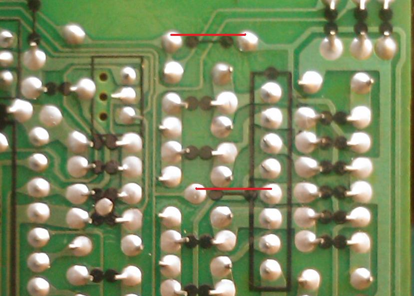

    Usuwasz IC705(M5218) i robisz mostki jak poniżej:
    Wieża Sony Fh-B77CD - Przeróbka gniazda phono na Aux
    Wylutowany układ przyklej do obudowy dobrą taśmą klejącą gdyby zaszła potrzeba przywrócenia phono.

    Witam, zrobiłem tak jak mówisz, usunąłem te kostkę IC705 i porobiłem te dwa mostki, ale tak cicho, 'ino' aby aby gra, co jest?

    Jakiej amplitudy sygnał wprowadzasz ?
    Spróbuj usunąć jeszcze R737, 787 - wystarczy od strony sygnału odlutować wyprowadzenie by trzymało się tylko na ścieżce GND.
