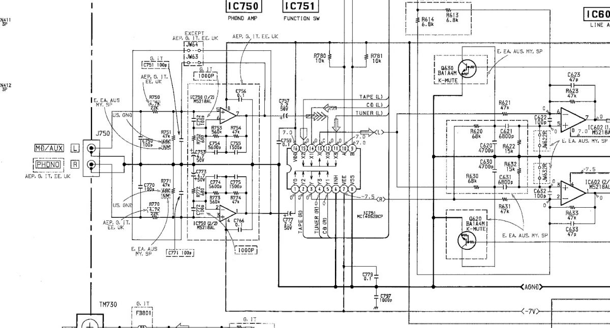

    Cześć
    Posiadam wieżę SONY HCD-H450.
    Według schematu, który załączam, wieża w zależności od wersji miała wejście AUX albo Phono.
    Moja posiadała Phono, a mi zależało na AUX, więc zgodnie z podobnym wątkiem z forum, wylutowałem wszystko, co zaznaczone było dla wersji Phono, wlutowałem 2 mostki jak w wersji AUX, wszystko jak na schemacie.
    Działa, ale na tyle cicho, że dopiero przy maksymalnej głośności cokolwiek słychać.
    Próbowałem też wlutować się z kablem chinch zamiast TAPE1 w miejscu, gdzie sygnał z kaset trafia do płyty głównej, ale dźwięk był mocno zniekształcony.
    Proszę o poradę, co najlepiej zrobić, żeby puszczać muzykę z zewnętrznego źródła na tej wieży.

    #2 21374185
    sosarek
    Posty: 83875
    Pomógł: 9320
    Ocena: 15525
    Zaznacz co zrobiłeś

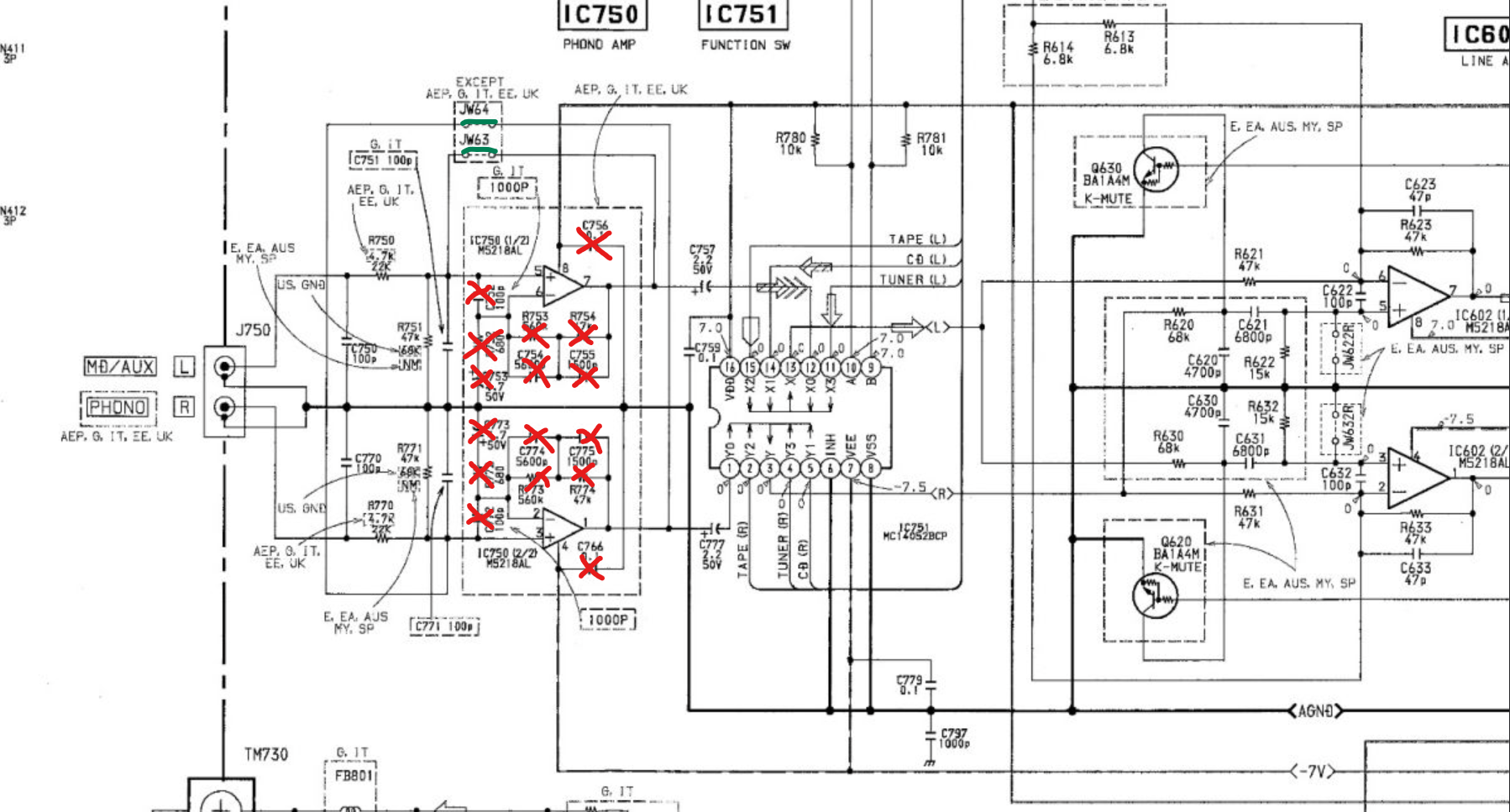

    >>21374185 >>21374185
    Schemat elektroniki z zaznaczonymi elementami przerywaną linią i czerwonymi krzyżykami.
    Generalnie to, co jest zaznaczone przerywaną linią w schemacie.
    Zaznaczę jeszcze, że jestem kompletnym amatorem i nie znam się na elektronice, ale potrafię dedukować.

    Podając sygnał na C757 i C777 omijając phono amp próbowałeś podać sygnał?

  • #5 21374246
    kris8888
    Poziom 41  
    Posty: 7028
    Pomógł: 536
    Ocena: 1923
    Musisz jeszcze wymienić rezystory R750 i R770 na 4,7k

    >>21374215
    Właśnie spróbowałem, gra głośno, zdecydowanie głośniej niż gdy zmienię na FM, ale mógłbym z tym żyć.
    Czyli wystarczy ominąć phono amp i już? Czy powinienem coś jeszcze wylutować? Dzięki za pomoc!
    #7 21374265
    sosarek
    Posty: 83875
    Pomógł: 9320
    Ocena: 15525
    Jeśli się nie mylę(dawno nie siedzę w audio) to za R750 należałoby przeciąć ścieżkę i kawałkiem przewodu do C757.
    Za R770 przeciąć i przewodem do C777.
    Niech mnie ktoś poprawi w razie co.

    >>21374246
    z tego co wydedukowałem, tam własnie są 4,7k, ale słuszna uwaga, w zależności od modelu (czy jest Phono czy aux) pod tym samym numerem są inne oporniki w kilku miejscach. W każdym razie usunąłem je całkiem, połączenie zmostkowałem i gra na razie
    >>21374265
    Dzieki serdeczne, usunaałem te 2 oporniki i zmostkowałem połączenie, dalej to idzie po płytce prosto do C757 i C777. Gra, dzięki serdecznie za pomoc!

    ominąłem rezystory R750 i R770
