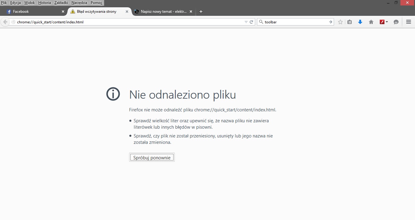

    Przypadkiem zainstalowałem jakiegoś toolbara...
    Jak go usunąć ?
    Przy klikaniu nowej karty w przeglądarce uruchamia mi się taka strona :
    Jak usunąć przypadkowo zainstalowany toolbar w przeglądarce?

    Jedno to usunięcie toolbara w panelu sterowania(dodaj usuń program) drugie klikasz przy lupce otwierają się wszystkie wyszukiwarki na dole zmień ustawienia wyszukiwania i tam możesz usunąć wszystkie niechciane wyszukiwarki.

    Uzyj AdwCleaner, opcja Scan i Clean/Szukaj i Usun: https://toolslib.net/downloads/viewdownload/1-adwcleaner/
    Daj w zalaczniku logi z FRST (Frst.txt oraz Addition.txt):
    http://www.bleepingcomputer.com/download/farbar-recovery-scan-tool/
    Zrob pelny skan przy pomocy Mbam i usun to co wykryje:
    http://www.bleepingcomputer.com/download/malwarebytes-anti-malware/

    Otwórz notatnik systemowy i wklej:

    Plik zapisz pod nazwą fixlist.txt i umieść obok FRST w tym samym folderze.
    Uruchom jako administrator FRST i kliknij w Fix.
