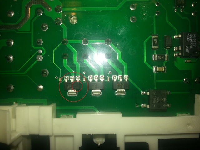

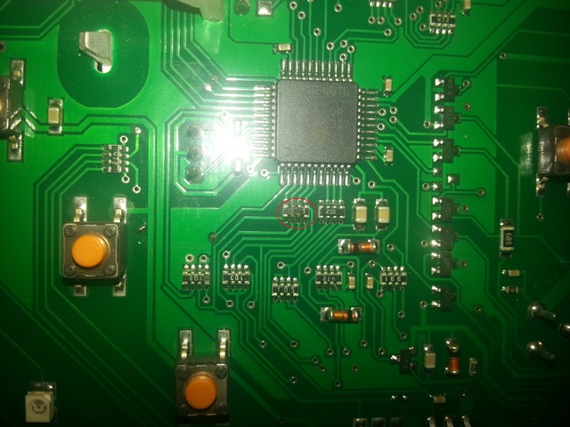

    Witam, mam problemy z programatorem w swojej pralce - ostatnio pralka pobierze wodę, ale dalej program nie idzie, nw dlaczego - fachowiec stwierdził, że to programator - a jako że aktualnie nie mam pieniążków na nową - rozebrałem go i pojawił mi się ów zaśnieżały element - ktoś może mi powiedzieć co to takiego ? - wydaje mi się że jest to rezystor drabinkowy - tylko ile ma Ω ??
    Nadmienię również, że płytka okół transformatora była czarna, chodź obstawiam, że nie to jest przyczyną błędów, bo tak by pralka w ogóle nie wystartowała.
    Może ktoś miał podobny problem ?
    + Czy zamiast triaka Z7M Y502 mogę dać inny jakiś - w zasadzie nw czym on steruje, ale jest ewidentnie pęknięty - wydaje mi się że to taki (obok dwa takie same)

    Czy da się coś odcyfrować z tego rezystora ?
    Czy jest zwęglony czy tylko zaśniedziały.
    Jeśli dysponujesz miernikiem to sprawdzić omomierzem czy każdy z rezystorów ma taką samą wartość czy jest duża rozpiętość wartości.
    Jak stwierdziłeś, że triak jest niesprawny.

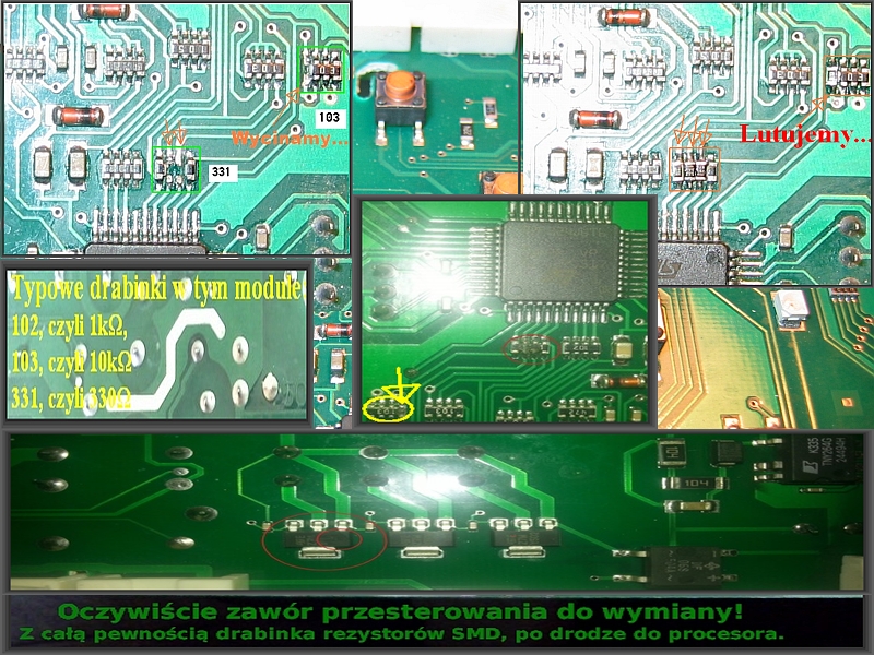

    Zawór przesterowania nie do końca, bo ona pobierze wodę, ale jej nie wypuszcza od razu - tak jak wskazuje na to awaria tego zaworu
    A co z tym triakiem ? - Miałby ktoś taki, czy ew. jest jakiś zamiennik ?
    Obudowa jego wskazuje na uszkodzenie ale nie widać żadnych elementów metalowych tylko goły plastik jeszcze.
    Na 100% do wymiany a reszta tak jak przedstawił Kol. @TONI_2003

    Jaki będzie dobry grot do takich manewrów ?
    Bo tym co mam niestety sobie nie poradziłem, a nie chcę stworzyć jeszcze większych szkód.

    Przyznaję się bez bicia, że SMD lutowałem raz w życiu - ale nie takie malutkie jak te.
    Jest ktoś chętny żeby się tym zająć ?
