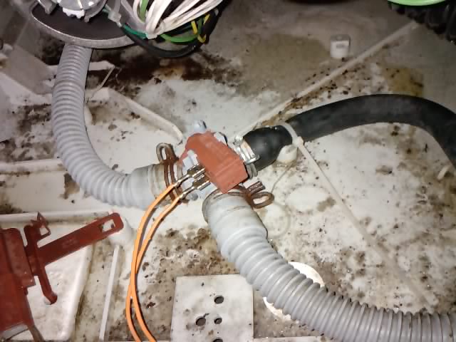

    A gdzie się znajduje ten zawór przesterowania?
  • #6 7825400
    zhudomel
    Specjalista AGD
    Posty: 4993
    Pomógł: 1280
    Ocena: 3371
    Na "podłodze" pralki. Trzeba odkręcić dolną część przedniej ściany. Podłączone są do niego trzy węże.

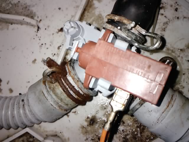

    Wymieniłem zawór przesterowania,sprawdziłem opory i nadal to samo.Niepodoba mi się tranzystorek w szeregu z tym triakiem o oznaczeniu P25,ale w katalogu o takim oznaczeniu nie ma-co to może być?

    Spróbuj wypiąć przewody z zaworu przesterowania i opisz co wtedy robi pralka.
  • #10 7836844
    filoner1
    Posty: 37
    Ocena: 7
    Zachowuje się tak samo.

    Więc masz zablokowany zawór przesterowania lub jak był wymontowany i ponownie zamontowany to mogą być pomylone wyprowadzenia. Możesz zrobić zdjęcia tego zaworu jak jest zamontowany w pralce i zbliżenie jego dźwigni?
