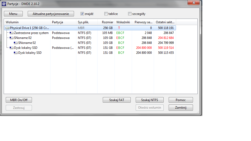

    Witam, a wiec jestem tutaj poniewaz stracilem partycje poprzez zainstalowanie programu partition magic w wersje demo i po dwukrotnym nacisnieciu 'ok' pojawil sie blue screen i gdy komputer uruchomil sie ponownie nie widzialem juz moich partycji, dodam ze mam 2 dyski. Tak wiem ze istnieje juz kilka tematow lecz nie chce ich odświezac po roku.

    Sklonuj dyski.
    Użyj testdisk.

    Żaden ze mnie informatyk, nie wiem co zrobic w tym Testdisku :|
    Edit: Odpalilem testdisk poki co odzyskalem jedna partycje, biore sie za drugi dysk.

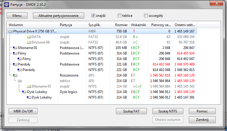

    www.cgsecurity.org/wiki/TestDisk_Step_By_Step
    Zaczyna się od kopii i pracuje się na kopii.

    problem pojawia sie z ostatnia partycja 'filmy' , nie moge jej przywrócic :/
    Utrata partycji po użyciu Partition Magic - jak odzyskać dane?
    DMDE zalatwil sprawe, temat do zamkniecia :)
