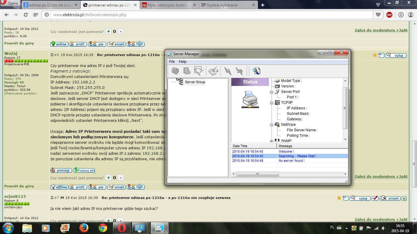

    Jestem laikiem, proszę o pomoc. Mam internet z sieci kablowej z automatycznym IP, router Pentagram P6341 i drukarkę bez WiFi HP f380 i chcę drukować bezprzewodowo.
    Zainstalowałam printserver edimax ps-1216 u, sterownik został wyszukany w sieci, też zainstalowany, ale w następnym kroku konfiguracji program nie może wyszukać printservera w sieci. Podpowiedzcie, co może być przyczyną. Kontrolki printservera świecą na ready ciągle, status nie świeci, a LAN miga.

    Rozumiem, że podłączyłeś przewód LAN od PS-1216U do routera ?
    Sprawdź na stronie konfiguracyjnej routera czy pobrał IP z DHCP.

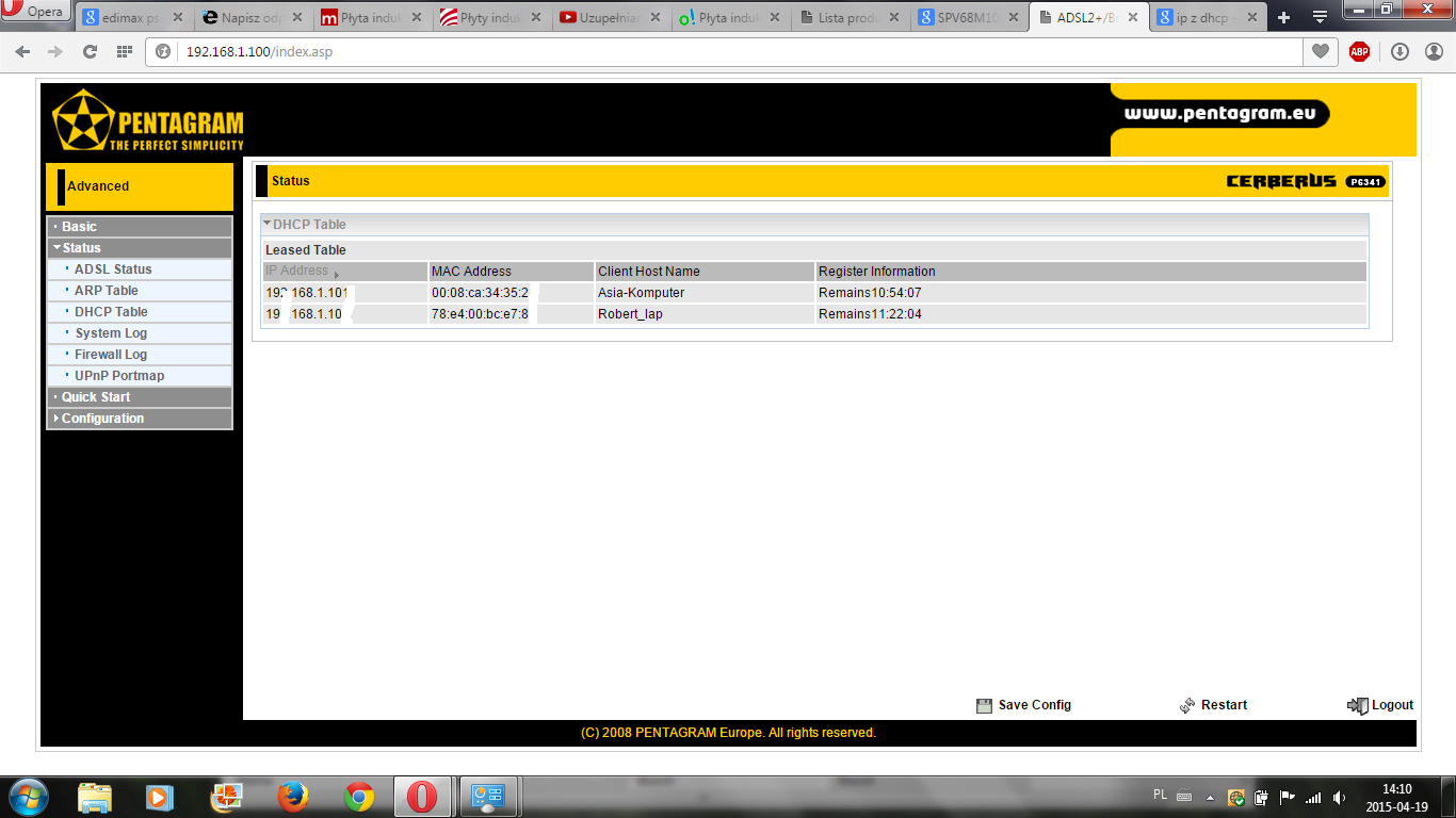

  • #3 14629686
    azjaak123
    Posty: 48
    podłączyłam, zaraz sprawdzę w konfiguracji routera, Printserver Edimax ps-1216u - x ps-1216u nie znajduje serwera
    może to coś pomoże
    a o co chodzi a tym IP z DHCP? bo nie wiem gdzie tego szukać w routerze?
    o to chodzi?
  • #4 14630082
    mbo
    Posty: 19691
    Pomógł: 2333
    Ocena: 844
    Tak - o ten obrazek chodziło.
    Nie ma urządzenia na liście, więc nie pobrało IP.
    Dla pewności zrestartuj jeszcze PS-1216U

  • #7 14630163

  • #9 14630209
    azjaak123
    Posty: 48
    mam tak czy o to chodzi?
    KOCUREK1970 napisał:
    Instrukcja od printserwera przeczytana, oprogramowanie układowe zaktualizowane w nim...?.
    tak przeczytana, nie piszą tam co zrobić jak nie znajduje servera, oprogramowanie zaktualizowane

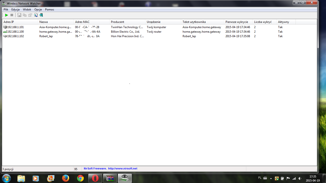

  • #16 14630325
    KOCUREK1970
    Specjalista Sieci, Internet
    Posty: 35139
    Pomógł: 3787
    Ocena: 5328
    A jak, czym, i gdzie go podłączyłaś?.
    Może inaczej - bo tak nas zima tu zastanie...
    Uruchomić ten program i podac tutaj wynik.
    • wnetwatcher.zip (1.25 MB) Musisz być zalogowany, aby pobrać ten załącznik.

    azjaak123
    Posty: 48
    kablem do routera w gniazdo ethernet nr 2, z drugiej strony usb do drukarki, zasilacz do gniazka
    • Printserver Edimax ps-1216u - x ps-1216u nie znajduje serwera 5.png (183.06 KB) Musisz być zalogowany, aby pobrać ten załącznik.

    KOCUREK1970
    Posty: 35139
    Pomógł: 3787
    Ocena: 5328
    azjaak123 napisał:
    kocurek co Ty na to?
    Z powodu, że adresacja serwera jest w innej podsieci (192.168.2.2), niż generuje Twój router(192.168.1.100).
    Musisz się do niego zalogować (printserwera) by mu zmienić IP które ma, na IP z pulu routera - ale by to zrobić, musisz własną kartę sieciową ustawić na komunikację z printserwerem, a printserwer podłączyć bezpośrednio pod komputer kablem LAN.
    Zapytasz jak to zrobić - poszukaj w sieci, jak zmienić adres własnej karty sieciowej - jest niedziela i nie bardzo mam ochotę to wszystko Tobie "dłubać" - bo pisania, robienia printscrenów i podawania gotowych wpisów jest od groma - a mnie się po prostu nie chce tego robić - wybacz.
