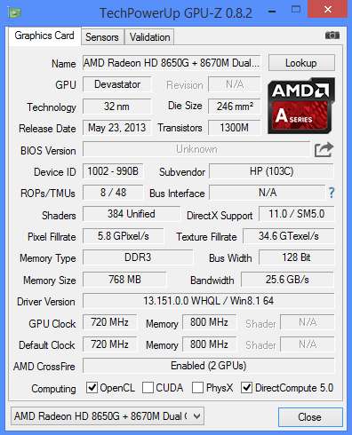

    Stworzyłem ten temat ponieważ mam problem i potrzebuję podpowiedzi. Kupiłem niedawno nowy laptop Hp Pavilion (w sklepie internetowym) który według specyfikacji powinien mieć dwie karty graficzne (zintegrowaną oraz dedykowaną).
    Menadżer urządzeń prawidłowo odczytuje karty graficzne:
    1. Radeon HD 8650G + HD 8670M Dual Graphics
    2. Radeon HD 8670M
    Problem w tym że ta lepsza powinna mieć pamięć 2 Gb ram, a odczytywana jest wartość 768.
    Chciałbym się dowiedzieć czy jest to prawidłowe dla tej karty czy po prostu jakaś pamięć ram została uszkodzona?
    załączam zdjęcia i proszę o odpowiedź.
    Pozdrawiam Paweł 255.

    proszę o podanie dokładnego modelu laptopa (z naklejki na jego spodzie)

    Jeżeli w bosie posiadasz funkcje" switchable graphics" to możesz ustawić z której karty graficznej ma korzystać laptop, lub z poziomu windowsa poprzez oprogramowanie Ati możesz ustawić rodzaj karty graficznej. Automatycznie powinno to działać tak że na zasilaczu powinna włączać się karta mocniejsza, a na baterii słabsza żeby bateria dłużej trzymała. W nowych laptopach teraz stosowane jest dynamiczne przypisywanie karty graficznej tzn. bardziej zaawansowane aplikacje, gry potrzebują więcej mocy obliczeniowej i oprogramowanie catalyst ati samo decyduje jaka karta ma być w użyciu ale sam też możesz ustawić dany program z jakiej karty ma korzystać.

    Zgadzam się, fajne wyjaśnienie zasady działania takiego rozwiązania. Problem jednak niestety jest taki, że ta odpowiedź NIE jest na temat :) Rozpatrujemy tu wielkość pamięci kart graficznych - czy jest prawidłowa, czy nie i dlaczego nie zgadza się z tym co powiedziano o tym laptopie autorowi wątku :)
    Ponawiam prośbę o dokładny model laptopa. Dzięki temu sprawdzimy jego specyfikację i co faktycznie "powinien" mieć w środku.
