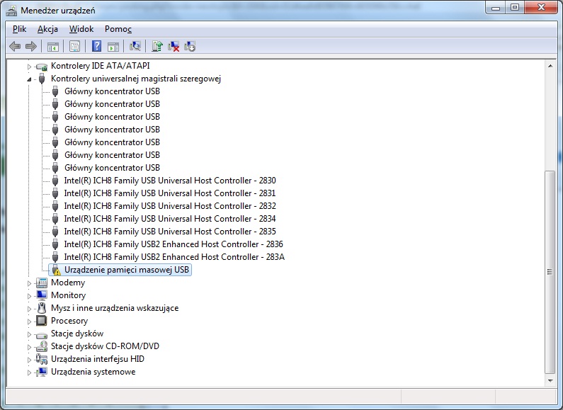

    Witam. Mam taki problem. Otóż podpinam pendrive Toshiba TransMemory 8GB, komputer widzi go jako urządzenie pamięci masowej, ale sterownik nie moze uruchomic urzadzenia (kod 10)
    Nigdzie pena nie widać poza ChipGenius. Oto log :
    Description: Urządzenie pamięci masowej USB(3SYSTEM USB Flash Disk)
    Device Type: Mass Storage Device
    Protocal Version: USB 2.00
    Current Speed: High Speed
    Max Current: 100mA
    USB Device ID: VID = FFFF PID = FFFF
    Serial Number: 001F3C5EEBA1FF411FC9202E
    Device Vendor: 3SYSTEM
    Device Name: USB Flash Disk
    Device Revision: 0100
    Chip Part-Number: Unknown
    Proszę o pomoc, tylko w tym temacie, aby pendrive był wykrywany przez system normalnie, czyli bez wykrzynika. Wtedy zflashuje go sobie U3S_MP_V2182

    Czy sprawdzałeś pendrive na innym komputerze? Czy działa?

    Sprawdziłem. Nie działa. Znalazłem drivery, ale niestety nie działają. Sprawdzałem na 32 bitowych i 64 bitowych systemach

    Prawdopodobnie kondensator się przepalił w pendrive i jest odnajdywany jako pamięć masowa USB ale po prostu nie działa.

    Nie to wina wyzerowanie VID i PID NA Wartość FFFF po przez nieudane flashowanie. Mam dobry plik, który testowałem na takim samym pendrive i działa, dlatego chciałbym go tutaj użyć.

    Podaj napisy odczytane z kontrolera i pamięci.
    Jesteś na 100% pewny, że to był (jest) soft pod ten typ kontrolera :!: :?:
    Czytaj o:
    http://flashboot.ru/flash_recovery/2012/11/04...stovyy-rezhim-zamykaniem-vyvodov-pamyati.html
    Użyj USB Oblivion i pokaż odczyt z ChipEasy.

    Nie. To nie był soft pod ten kontroler, dlatego się wyłożyło. ChipGenius widzi mi tylko pendrive jako
    Max Current: 100mA
    Controller Part-Number: Unknown
