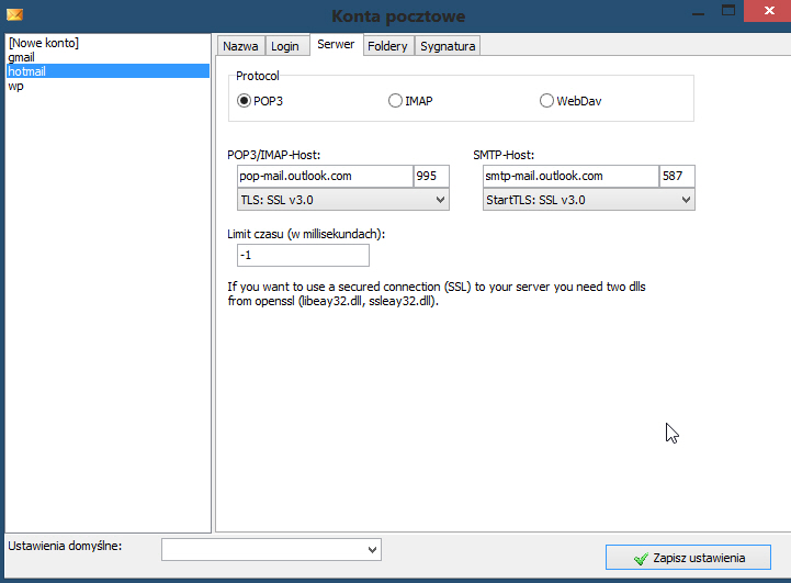

    Używam programu Koma-mail v3.83 PL i mam go poprawnie skonfigurowanego - nic nie grzebałem. Mam nawet backup z ustawieniami i jak przywróciłem wszystko to też nie można wysyłać. Ze strony www normalnie się wysyła, ale ja tak nie chce odpisywać na emaile.
    Nie wiem co jest grane bo wszystko było wcześniej ok a teraz to już jest od ponad 2 tygodni prawie że nie daje wysłać.
    Czy u was też tak się dzieje ?

    Kto jest dostawcą sieci? - Np. Multimedia informowała o zablokowaniu, bodaj od kwietnia właśnie, portu 25 i sugerowała, m.in. dla Outlooka, jego zmianę na 587.

    No i jak na zdjęciu pokazałem 587 właśnie mam : (
    A dostawcą jest tpsa bo mam neostrade.
    Problem rozwiązałem sam ustawiając dla smtp
    START TLS v1.0 a wcześniej działało na v3.0
    reszta tak jak na zdjęciu w pierwszym poście.
    Dodałem:

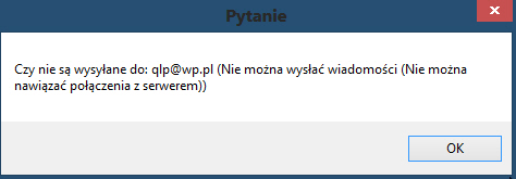

    Tak i tak się coś wali bo działało przez chwilę a teraz maile wracają z powrotem i adresat nie otrzymuje ich.
