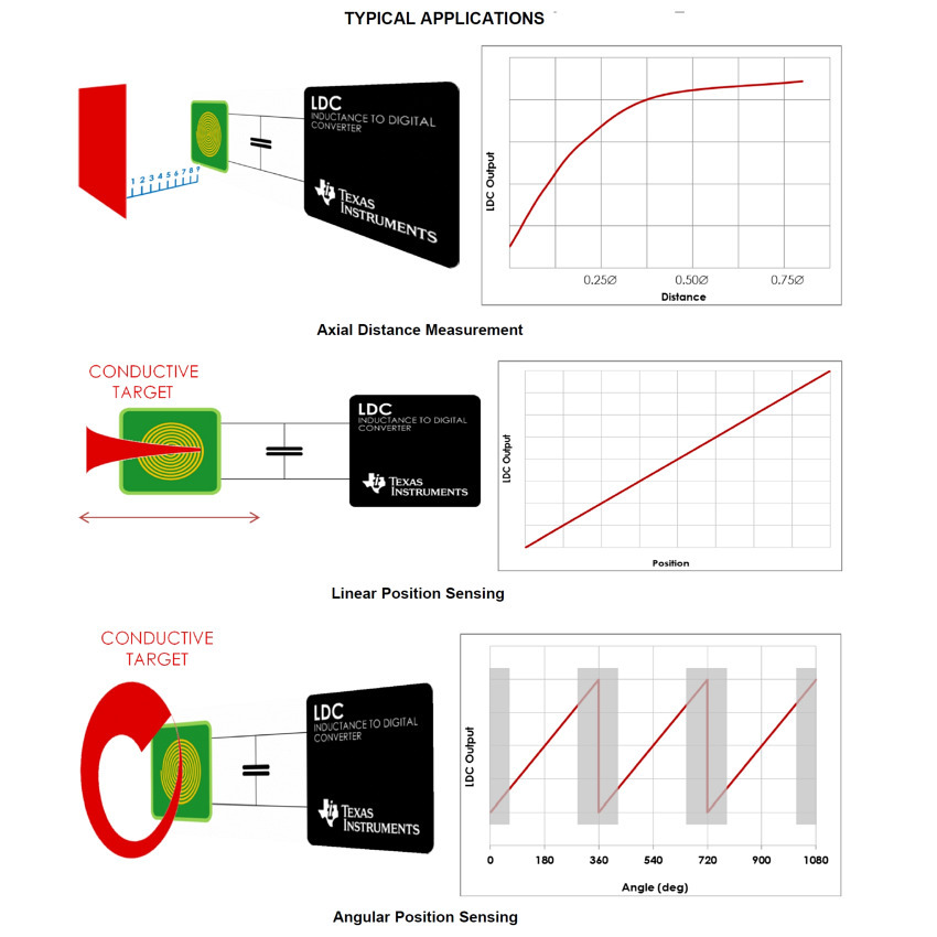

    Jedną z wielu aplikacji jakie można robić na tym układzie jest enkoder liniowy.
    http://elektronikab2b.pl/katalog-produktow/pr...-digital-do-wykrywania-obiektow-przewodzacych
    Zasadniczo do czujnika zbliża się lub oddala od niego przedmiot metalowy , jednak można też w niewielkiej odległości od czujnika przesuwać przedmiot tak by cewka czujnika obejmowała mniejszą lub większa cześć przedmiotu - tak jak w pdf-ie na str 23 Figure 17. Linear Position Sensing , lub niżej na rysunku
    http://www.ti.com/lit/ds/symlink/ldc1000.pdf
    Wówczas nie powinno być ruchu w kierunku do lub od cewki (ruchu jak w I aplikacji na rysunku) a jedynie wzdłuż czy w poprzek (tak jak w II aplikacji na rysunku)
    Zmiana wykrywanej indukcyjności wywołana ma być ruchem w jednej płaszczyźnie , ale wydaje się i że jednak mimo wszystko niewielki ruch w drugiej płaszczyźnie (kierunek od i do cewki jak w podstawowej I aplikacji) wystąpi i może mieć znaczący wpływ.
    Patrząc na rysunek :
    Jak zminimalizować wpływ ruchu w drugiej płaszczyźnie w enkoderze LDC1000?
    widzimy że w typowej I aplikacji gdzie jest pomiar odległości od przedmiotu , charakterystyka nie jest liniowa . Jeśli umieścimy przedmiot dość daleko np 2 cm od cewki to ewentualny wpływ zmiany tej odległości o ±0,1mm będzie bardzo mały
    natomiast gdy przedmiot umieścimy w odległości 5mm od cewki (lub jeszcze bliżej) to przekłamanie na wskutek niepożądanego ruchu wynikającego z luzu montażowego będzie coraz większe. Ruch badany jest na osi wzdłuż (lub w poprzek) płytki czujnika a luz montażowy powoduje dodatkowy niewielki ruch na osi od do płytki czujnika.
    By uzyskać większą precyzje należy metalowy przedmiot ruchomy umieścić stosunkowo blisko cewki czujnika (płytka pcb z cewką) więc luz montażowy powinien być jak najmniejszy.
    Zastanawiam się co by dało zrobienie takiej kanapki :
    czujnik (płytka pcb z cewką) następnie przedmiot metalowy w formie cienkiego płaskownika o odpowiednim kształcie i wymiarze w odległości około 3mm oraz drugi czujnik również w odległości 3 mm , zatem mamy dwa czujniki oddalone od siebie o 6 mm + grubość płaskownika a między nimi ruchomy płaskownik
    Teoretycznie niewielki luz montażowy kasowałby sie automatycznie , nie wiem tylko czy lepiej zastosować jeden przedmiot (płaskownik) metalowy czy dwa przedzielone dielektrykiem, ale przy tak małych odległościach przedzielenie dielektrykiem nie wiele chyba wnosi .
    Oraz jak podłączyć dwa czujniki (szeregowo, równoległe) jak je zmodyfikować by dwa czujniki (dwie cewki na pcb) pełniły rolę jednego.
    Czy dobrze rozumię (strona 24 rozdział 8.2.1.2.2 ) że maksymalna szybkość w trybie DRDYB Mode wynosi 78 000 odczytów na sekunde? przy ustawieniu Response Time = 192 (str 18 Table 8. LDC Configuration)
    Czy taka prędkość odczytu "pozycji" ruchomego przedmiotu jest niezależna od tego w jakiej pozycji jest ruchomy przedmiot?
    Mam obawy , ponieważ jeśli czujnik obejmuje niewielką cześć przedmiotu ruchomego to generator w układzie LCD1000 pracuje z inną częstotliwością niż gdy cały przedmiot jest w obrębie czujnika , i nie wiem czy nie ma to wpływu na szybkość generowania danych wyjściowych również w trybie DRDYB

    Inżynierowie z TI wyprodukowali bardzo interesujący układ scalony, tworząc dokumentację starali się pokazać jego wszechstronne zastosowania takie jak enkoder liniowy, ale czy to jest to jedyne, albo optymalne rozwiązanie enkodera?
    Oni piszą poprostu "metal target", w zastosowaniach pomiarowych należało by zapytać jaki to ma być materiał i jak bardzo jego parametry będą zależne od temperatury i jak to kompensować.
    Zastosowanie dwóch cewek pomoże skompensować wpływ luzu ale na ile to będzie skuteczne trzeba by zbadać, oraz dobrać odpowiednią konfigurację cewek, jaki dokładnie ma być kształt tego kilna aby zależność wyjścia od przesuniecia była liniowa też nie wiemy.
    Po czujniku tego typu mozna się spodziewać wrażliwości na pojemności pasożytnicze, oraz zmianę tych pojemności pod wpływem temperatury (przewody, podłoże cewki itp)
    Wiele błędów eliminują pomiary różnicowe (wpływ zmian temperatury i innych zaburzeń na oba tory pomiarowe jest taki sam) , jednym z bardziej popularnych czujników przemieszczenia jest LVDT popularne są też czujniki induktosynowe, ale o istnieniu tych i wielu innych czujników nie dowiesz sie z dokumentacji LDC1000.

    Cewka w kształcie okręgów jest bardziej do zastosowań podstawowej aplikacji , natomiast mozna zrobić cewkę w kształcie prostokąta czy nawet klinu , albo element metalowy w kształcie klinu.
    Myślę że kształt będzie można dopasować doświadczalnie (zwłaszcza kształt elementu ruchomego)
    Z rysunków można zgadywać że liniowy charakter może mieć aplikacja nr 2 i 3 która odnosi się do przesunięć liniowych i kątowych , natomiast nieliniowy charakter ma podstawowa aplikacja wykorzystująca układ do badania odległości.
    Również myślę by zastosować dwa układy oddalone od siebie, a elementem ruchomym będzie wówczas podwójny klin (zwierciadlane odbicie) tak by podczas ruchu nad jedna cewką był przyrost klina a nad drugą cewka był ubytek klina - różnicowe rozwiązanie

    Tutaj widać że zwykły klin z materiału nieferromagnetycznego ( miedź) daje dość dobrą liniowość.
    Myślę że powodem nieliniowości na początku i końcu zakresu jest fakt cylindrycznej cewki w czujniku
    Prostokątna powinna dać bardziej liniowa charakterystykę.
    Można wyobrazić sobie że nakładamy kolejne kliny (zwierciadlane odbicie) w miejscach gdzie zaczyna się nieliniowy charakter i wówczas klin już nie zwęza się a zaczyna ponownie grubnąć oraz w miejscach gdzie jest szeroki i zaczyna sie nieliniowość to od tego momentu ponownie zwężamy klin . Powinno to dać liniową charakterystyke oraz zwiększyć precyzje - kliny krótsze bardziej ostre powodują większą zmianę na jednostke długości . Jedynie wadą bedzie fakt że robimy pseudo inkrementalny enkoder. Co jakiś odcinek powtarza się wzór klina a zarazem odczyt czujnika, ale jeśli na tym zależy to zyskujemy na rozdzielczości.
    Jest kilka możliwości , wykorzystując układ różnicowy dwóch ldc1000 i 4 czujników na pcb i taka konfiguracja która może nawet równocześnie podnosić rozdzielczość , szybkość próbkowania , niwelować luz montażowy elementu ruchomego, można dostosować rozmiar klina do prędkości przesuwu elementu ruchomego od V poniżej 1m/s do V ponad 10 m/s
    Wydaje się że ze względu na fakt iż możemy w łatwy sposób modelować kształt elementu ruchomego można stworzyć enkoder o dość obszernym zakresie prędkości przesuwu tego elementu.
    Nie wiem skąd takie założenie pole cewki prostokątnej prostokątne nie będzie
    Albo zrobić klin trójkątny i zlinearyzować dane później w procesorze.

    Gotowe enkodery optyczne czy wiroprądowe , czy pojemnościowe mają zazwyczaj szybkość na poziomie 2÷5 ksps przy rozdzielczości rzedu 1µm ÷ 5µm i V max dochodza do 10m/s a koszt rzędu tysiąca i więcej
    Optyczne zaawansowane technologie nie wchodza w grę - koszty ponad 3 tysiące.
    Gotowe mają dla mnie za niski parametr 5ksps .
    Zastanawiam się w jaki to sposób przyznano nagrodę za pomysł wykorzystania układu LDC1000 w charakterze mikrofonu, który to ponoć ma mieć dobre parametry więc musi przetwarzać ze sporą dynamiką dość szybko wszak 90dB (16bit) przy minimum 20ksps na tym układzie się nie osiągnie, a 90dB na dobry mikrofon to raczej mało- z tego wniosek że nagroda przyznana na wyrost albo przez niekompetentnych ludzi.

    Mają niskie częstotliwości próbkowania bo parametry dobierano dla optymalnej dokładności.
    Ja bym ci polecił spróbować wykorzystać którąś że znanych technologii tylko inaczej ustalić parametry i zrobić po swojemu.
    Przykładowo żeby zrobić induktosynowy enkoder wystarczy technologia do pcb, jak uzyjesz wysokiej częstotliwości rzędu setek kHz może być trudniej i pasożytnicze reaktancjie bardziej dadzą o sobie znać, ale kilkadziesiąt kHz w danych wyjściowych powinno sie dać uzyskać.
    Nie wiem jakiej rozdzielcości (w µm) potrzebujesz, bo 12bit mozna uzyskać na różnej długości enkodera im dłuższy tym łatwiej :)
    Inżynierowie to ginący gatunek, albo marketingowcy kazali im trzymać mordę w kubeł, z marketingowego punktu widzenia to niezłe posunięcie, a kto zapyta czym projekt się zakończył?
    Autor ściemnia że drukarka 3D się psuje, folii nie ma gdzie kupić itd.
    Link
    Najlepsze są obliczenia, nie analizowałem co on tam naknocił ale liczby mówią zsame za siebie Fsen=500MHz i L=1nH
    Czestotliwości nie ma co komentować, a indukcyjność - tyle ma sam kondensator z doprowadzeniami na płytce, a gdzie cewka?

    Na 10mm 2,5µm to stosunek 1 do 4000 czyli 2^12=nieco ponad 4000 było by wystarczające
    na 50mm jakieś 10µm do 20µm - przy czym przy dużej V przesuwu (rzędu 10m/s) nie musi być takiej precyzji a jedynie przy ustalaniu końcowego położenia gdzie prędkość spada poniżej 1m/s.
    Ważne by nie gubić kroków jeśli będzie to inkrementalny.
    Szybkość ważna dlatego że układ napędzany jest impulsowo z "F ponadakustyczną " i wszelka korekta musi być "szybka" - więc układ śledzący ruch też musi być szybki.
    Można co prawda próbkować z F dwa razy mniejszą i wyliczać pośrednie pozycje, lub korekte wprowadzać co dwa impulsy sterujące a nie w każdym impulsie.
    Chyba musze pomyśleć o OPT101 i jakoś rozwiązać ewentualne problemy z poszerzeniem F próbkowania z 14kHz - mozna dołozyć równolegle 1MΩ w sprzężeniu zwrotnym i powinno byc około 25 kHz (problem z czasem narastaniasygnału) oraz zapewnić czystość ;)

    ADC ustawiony na około 30ksps MCP3911 +2xprzetwornik światło/napięcie tsl252 lub 262 (podczerwień) w układzie różnicowym.
    Takie układy na wspólnej malutkiej pcb nawet może być to ekranowane magnetycznie w razie konieczności.
    Cenowo około 50zł powinno wyjść + wykonanie
    Czym różnią sie MCP3911 od MCP3910
