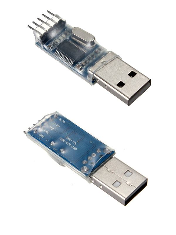

    Do obsługi pewnego modułu potrzebuję komunikację UART na poziomie logiki 3V3.
    Ten konwerter:
    Konwerter UART 3V3/USB - czy rzeczywiście obsługuje poziom logiki 3V3?
    jest opisany na aukcji jako:
    - Wyjścia RXD, TXD, 3.3V, 5V, GND
    - Monitoring komunikacji za pomocą diod LED
    - Zasilanie układu docelowego z USB napieceim 3.3V lub 5V
    - Kompatybilny z USB 1.1 i 2.0
    - Nota katalogowa PL2303XH
    No i właśnie mam dylemat, bo "Zasilanie układu docelowego z USB napieceim 3.3V lub 5V" można zinterpretować jako dodanie na PCB dodatkowego stabilizatora 3V3, co nijak ma się do komunikacji po uart na poziomie 3V3.
    Używał ktoś tego konwertera? Na jakim poziomie napięć pracuje UART? Rzeczywiście możliwa jest praca na poziomie 3V3?

    Nikt Ci nie każ podpinać zasilania z usb do docelowego układu.
    Jeśli układ docelowy ma uart na poziomie 3.3v to podepnij RXD, TXD i GND i jazda. Jeśli nie wierzysz że konwerter ma 3.3v na wyjściu to podepnij kabelek do komputera, wyślij coś na port(dużą ilość tego samego bajtu) i sprawdź oscyloskopem sygnał pomiędzy GND a TXD.

    Zasilić układ docelowy możesz z 5V lub z 3.3 V, ale nic nie wiadomo o możlieości przełączanei napięcia zasilania interfejsu samego konwertera - do tego służyłaby zworka albo przełącznik na samej płytce, czego tutaj nie widać. Po prostu zmierz woltomierzem napięcie na wyjściu TXD - będziesz wiedział wszystko.
    No i PL2303 to chyba najgorszy z układów USB-UART. Dużo lepiej sprawuje się tańszy CH340G, z którym płytki wyposażone w przełącznik 3V3/5V można kupić za 6 zł.
