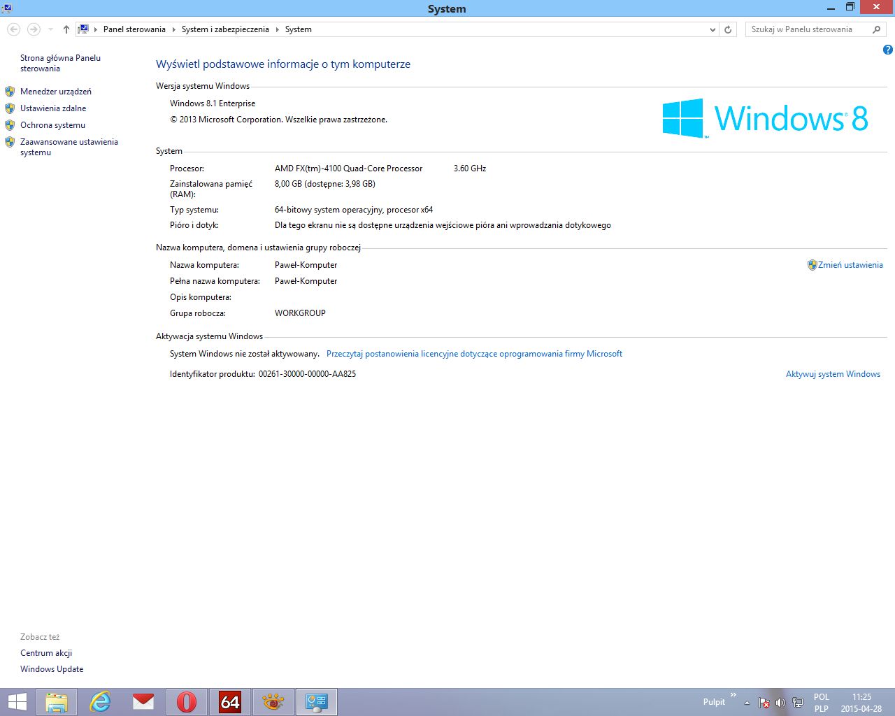

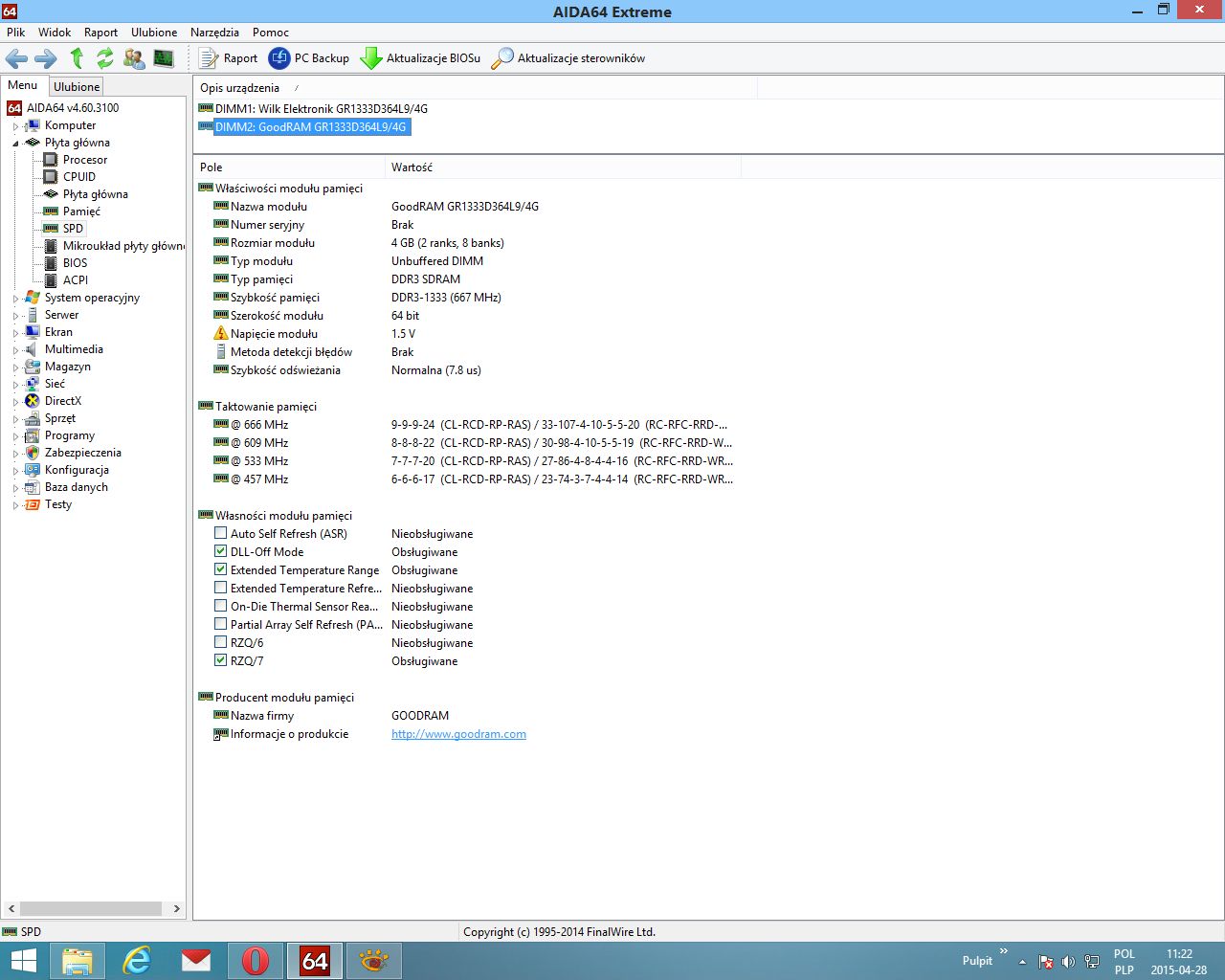

    Mam problem z RAM, WIN widzi 4GB zamiast 8GB.
    Komputer z allegro kupiony kilka lat temu, 8GB nie bylo potrzebne ale teraz zastanawiam sie i prosze o podpowiedzi czy cos sie da z tym zrobic?

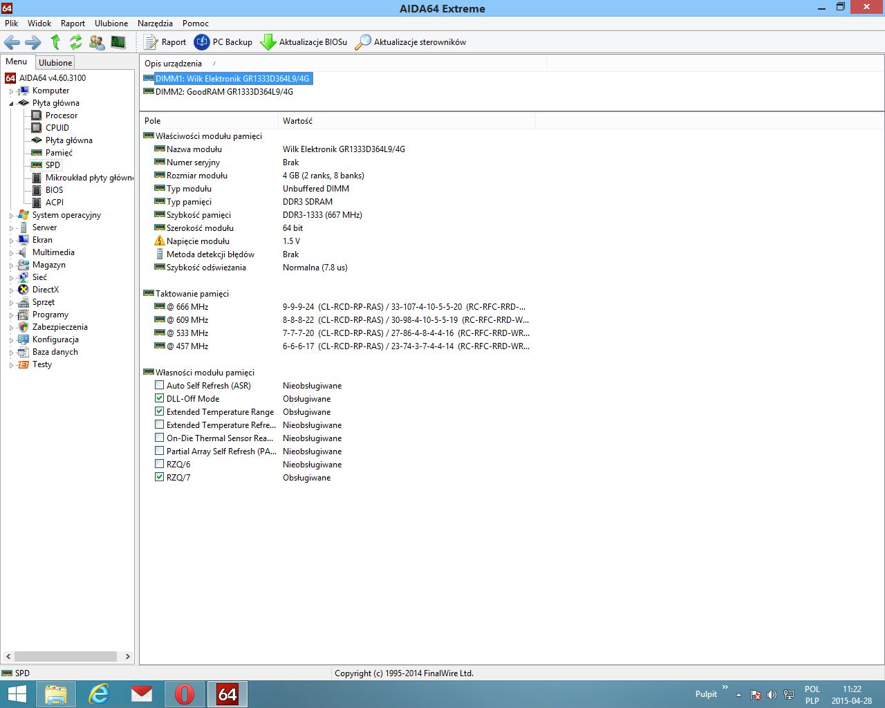

    Zauwazylem, ze RAM'y roznia sie od siebie producentem ale parametry takie same.

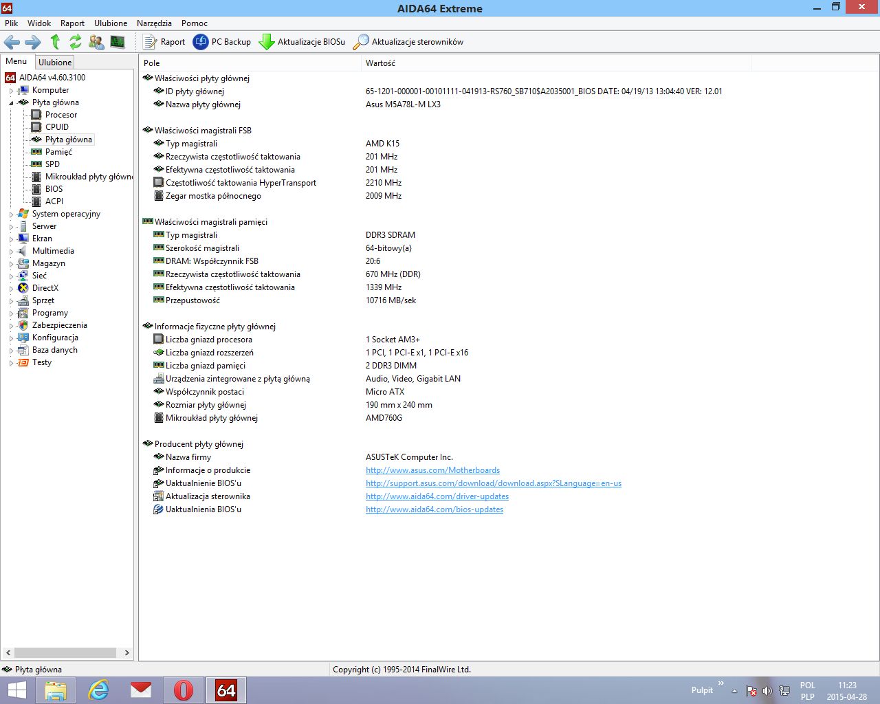

    BIOS dzisiaj upgradeowalem do wersji z 2013 ver12.01 (jak na pierwszym obrazku).
    Przeistalowalem BIOS na Ver 0803. Nic z tego.
    Moim zdaniem jest to wina tak jakby dwoch innych nazw producentow, chociaz ramy maja te same parametry i chodza oddzielnie to razem nie chca.
    Pozostao chyba dokupic kosc 4GB tylko teraz znowu problem jaka wybrac zeby byly zgrane, szkoda kupowac kompletu 2x4GB.
    Raczej sprawdzić ustawienia BIOSu np opcję - Memory Remap.
    W zaawansowanych opcjach rozruchu jest ustawiona maksymalna pamięć?

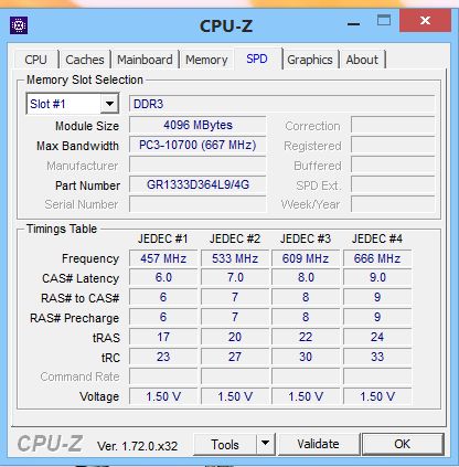

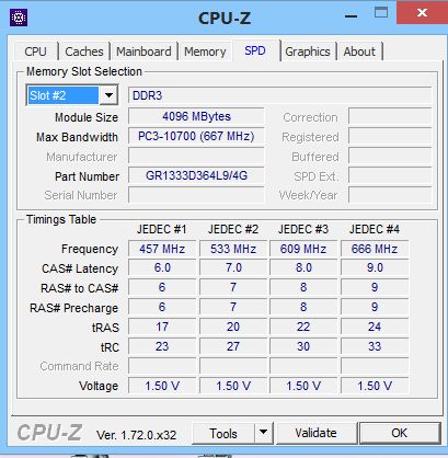

    Poproszę o screeny z CPU-z z zakładek memory oraz SPD dla każdego modułu pamięci.

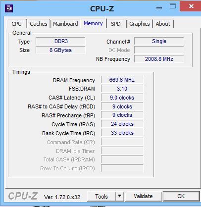

  • #5 14652331
    minaz
    Posty: 44
    Ocena: 11
    cpu - z obrazy
    Asus M5A78L-M LX3 zainstalowane 8GB a win uzywa tylko 4GB RAM Asus M5A78L-M LX3 zainstalowane 8GB a win uzywa tylko 4GB RAM Asus M5A78L-M LX3 zainstalowane 8GB a win uzywa tylko 4GB RAM
    za chwile jeszcze zobacze w biosie, ale kiedys szukalem i nie bylo nic podobnego dotyczacego pamieci
    zaawansowane opcje rozruchu:
    zauwazylem ze jak zaznacze maksymalna pamiec to pojawia sie nizej 8192
    po zatwierdzeniu OK i ponownym wejsciu zaawansowany rozruch zaznaczona jest max pamiec ale zamiast 8192 pojawia sie zero i nie moge tego zmienic
