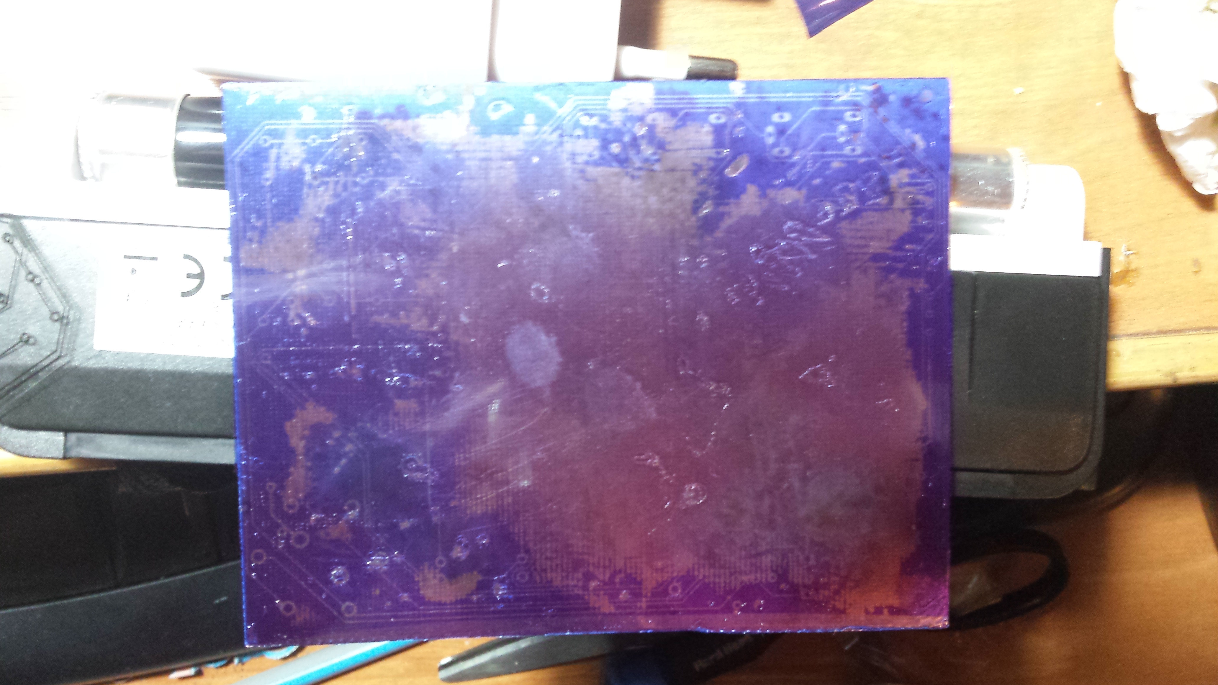

    czy ktoś ma pojęcie dlaczego po naniesienie i naświetleniu folii negatywowej wychodzi takie coś?
    Wiem, że naświetlałem pozytyw a nie negatyw, ale to tylko dla testu. Meczę się z tą folia od miesiąca i nic nie wychodzi...
    Folie nanoszę żelazkiem ustawionym na dwie kropki na czystą płytkę.
    Potem naświetlam energooszczędną zimną żarówką 13W, albo świetlówką 4W blacklight do testowania banknotów. Naświetlam do uzyskania granatowego/fioletowego koloru. Niestety efekt zawsze taki sam.
    Testowo naświetliłem kawałek folii nie naniesiony na płytkę, wydawał się być dobrze naświetlony.
    Efekt naświetlania:
    wytwarzanie pcb negatywową folią fotorezystywną plamy po naswietleniu

    Nierównomierne naświetlenie. Tak to mniej więcej wygląda. Ja sam używa lakieru i wychodzi super. Mam też folię ale nie testowałem tego jeszcze. Naświetlam naświetlarką zrobioną ze skanera i 8 lam 9 W

    Naświetlałem również płytki pokryte lakierem pozytywowym (bungard), nierównomierne naświetlanie wyglądało tak, że brzegi były słabo wywołane. To co wychodzi na folii to są losowo występujące nienaświetlone plamy, niezależnie od ułożenia płytki pod żarówką czy świetlówką.
    Zastanawiam się, co wpływa na utracenie przez folię jej własności światłoczułych. Zakładam, że źle ją nanoszę na płytkę, skoro luźny kawałek naświetla się dobrze. Zbyt wysoka temperatura, za długie "prasowanie", brak wody? Niestety nie mam laminatora, żeby zrobić to dokładnie.
    Właśnie sprawdziłem, dwie kropki to 150 st.C, jedna 110 st.C, trzy 200 st.C . Zalecana temperatura laminowania to 110 st.C, a prędkość 120cm/min. (Tutaj klnę cicho i szpetnie pod swoim adresem.) Spróbuję jeszcze raz to zalaminować z mniejszą temperaturą.

    No to już chyba znasz odpowiedź. Bardzo prawdopodobną przyczyną jest za duża temperatura laminowania.

    Dokładnie, temperatura. Po nastawieniu odpowiedniej temperatury płytka naświetla się równomiernie. Niestety nie dostałem instrukcji do folii, trzeba było wcześniej poszukać...
