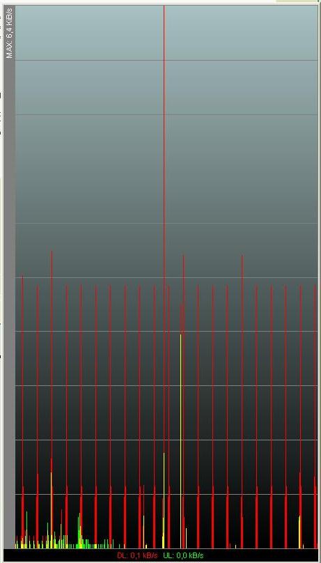

    Witam, prosił bym o sprawdzenie logów.
    Mam zainstalowany program NetMeter do monitorowania ilości przesyłu danych między komputerem a internetem i wczoraj zauważyłem że co około 10 sekund na wykresie pokazuje że komputer coś wysyła do internetu i pobiera w małych ilościach nawet jak nie mam włączonego żadnego programu który mógł by się łączyć z internetem. Po drugie komputer ostatnio wolniej chodzi i kilka dni temu avast wykrył jakiegoś wirusa, ale nie pamiętam jakiego.
    Z góry dziękuję za pomoc.

    Co prawda efektów nie widać, komputer tak samo chodzi i program NetMeter pokazuje że komputer coś pobiera z internetu i wysyła w małych ilościach ale dziękuje za zainteresowanie moim problemem. Ten program mam zainstalowany od dawna i wcześniej jak nie korzystałem z internetu to na wykresie nic się nie pojawiało.
