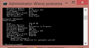

  • #11 14671190
    Jamaica212
    Posty: 9
    Właśnie próbuje to co mi napisałeś i wchodzę jako administrator a i tak mi pokazuje informację ze nie mam uprawnień.
    CO teraz?
    Okey uruchomiłam. I to wszystko?
    I niestety nie działa :( Sony Vaio - BitLocker zablokował mi dysk zewnetrzny
  • #12 14672050
    janpas6
    Posty: 268
    Pomógł: 9
    Ocena: 55
    Zrób zrzut z podpiętym twoim dyskiem u koleżanki kłódki nie ma.
    System go odczytuje jak by nie był zaszyfrowany.
    Odszyfrować dysk systemowy ale z podpiętym twoim dyskiem
    Wszystkie wtedy dyski będą bez żadnych blokad .
  • #13 14672105
    Jamaica212
    Posty: 9
    Ten kawałek wyżej, co widać na zdjęciu to jest jej dysk D. Wyżej jest informacja, że dysk C jest zaszyfrowany.
    Tak, ja chcę jej też całkowicie odblokować wszystko.
    Czyli wyłączyć blokadę normalnie przez ustawienia Szyfrowania danych czy również przez wiersz poleceń?
