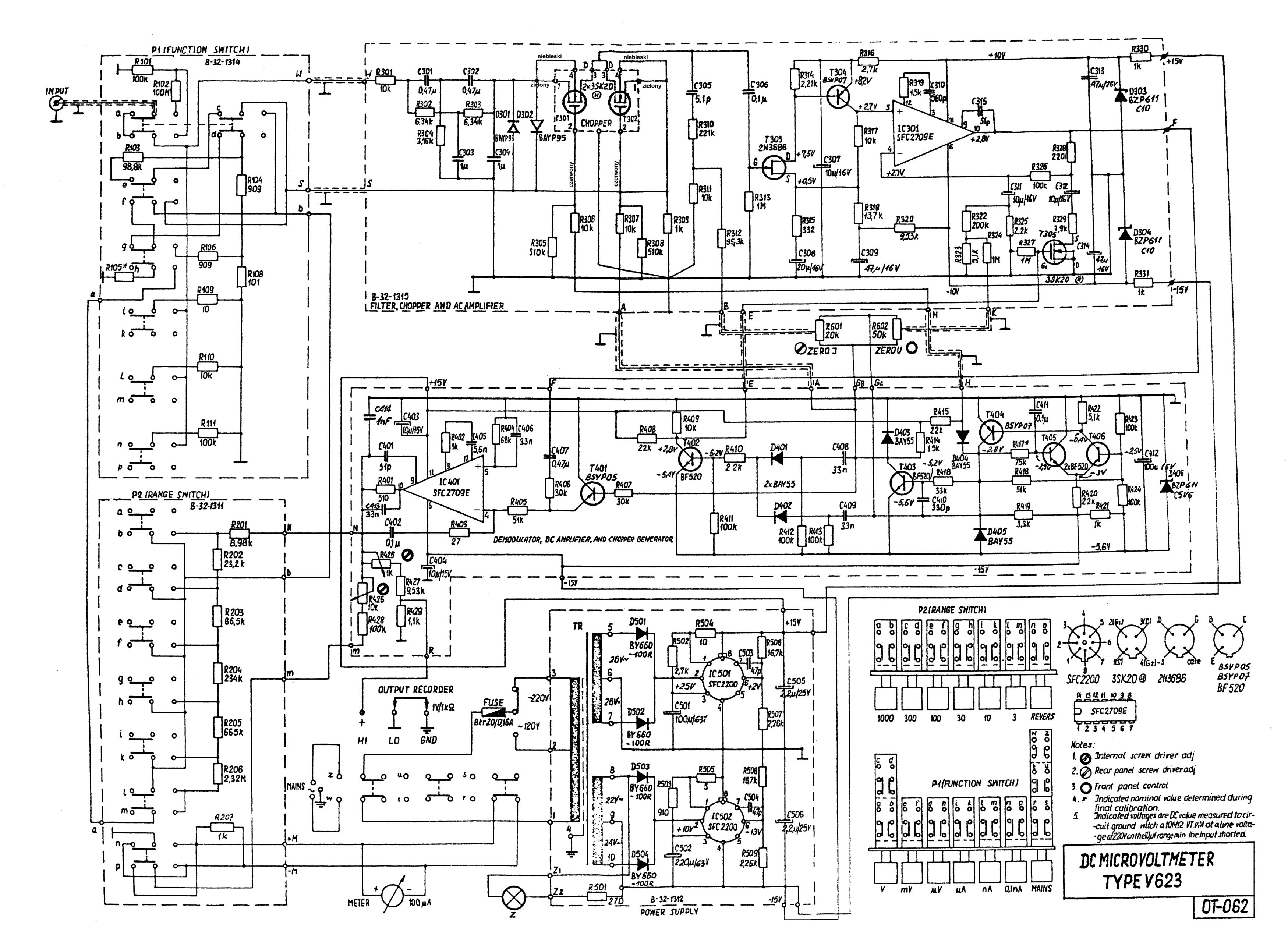

Kiedyś za czasów PRL był taki miernik o nazwie V623. Przeznaczony był do pomiaru tak małych prądów. Działał rzeczywiście dobrze. Zmiana zakresu odbywała się przełącznikami. Spróbuj znaleźć do niego dokumentację. Zobaczysz jak w praktyce zrealizowano tor pomiarowy i sposób zasilania całości.
Jeśli tym obciążeniem jest jakieś urządzenie elektroniczne pobierające różne prądy to problem się znacznie komplikuje.
Schemat do jakiego podałeś link dotyczy V640 czyli klasycznego multimetru. Miernik V623 to zupełnie inna konstrukcja. W nim napięcie wejściowe zamieniane było na zmienne i w takiej postaci było wzmacniane.
https://obrazki.elektroda.pl/5839700700_1415215589.jpg
Dzięki za zainteresowanie. Dzisiaj przejrzę schemat V623, martwi mnie jednak to, że nie znalazłem rozwiązania, które dało by się całkowicie zautomatyzować.

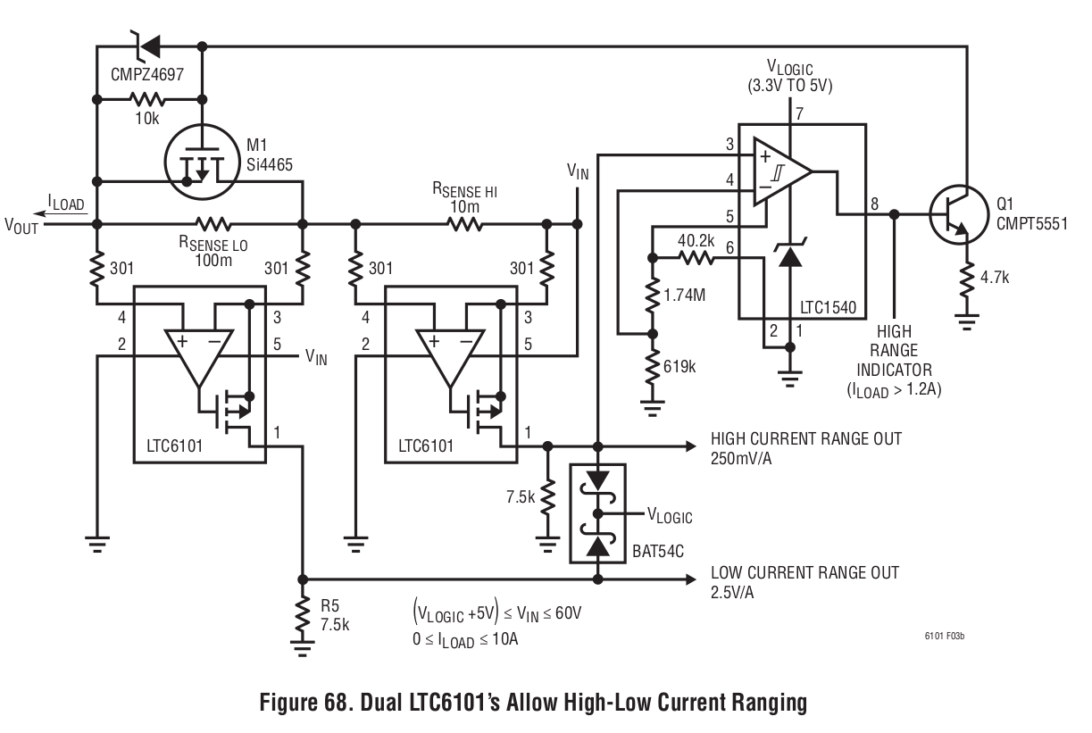

To jak chciałem zrealizować swój układ jest mniej więcej pokazane w dokumencie od Linear Technologies z figury 68 na stronie 40. Ogólnie to polecam ten artykuł, bo czasem są ciekawe rozwiązania, a dla leniwych załączam obrazek

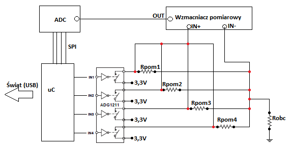

Na razie robiłem tylko symulacje, a układ wyglądał tak:
- 4 stopnie odczytujące napięcie, z rezystorami 0.33, 33 , 3k3 ,330k
- układ wzmacniający AD8221 ustawiony na 80V/V, co na wyjściu dawało mi 3V
- po za 0.33 każdy stopień miał mossa, który otwierał się na 3V,
- zamiast bramki schmita była dodana logika cyfrowa dla każdego stopnia tak by się to mogło przełączać bez użycia procka
Symulacja przyniosła całkiem znośne wyniki, jak się dało mossa o bardzo małej rezystancji Ron. Jak pamiętam około 0.01R i mniejsze. Logika została dodana, bo gdy napięcie na jednej gałęzi osiągało 3V, załączał się moss. Jednak wtedy napięcie jakie było wzmacniane pochodziło od moss. Czyli na wyjściu z wzmacniacza operacyjnego pojawiało się coś koło 0, a wtedy moss się ponownie zamykał. Dlatego sterowałem za pomocą tej logiki każdego mossa ze stanów bazujących na wynikach z poprzednich stopni.
Problem tego jest jednak taki, że takie coś będzie sporo kosztowało. Dodatkowo zastanawia czy da się to załatwić jakoś bez tych bramek oraz czy szumy sieciowe nie będą się jakoś indukować na ścieżkach i odkładać większe napięcie na oporniku 330K.
Co sądzicie?

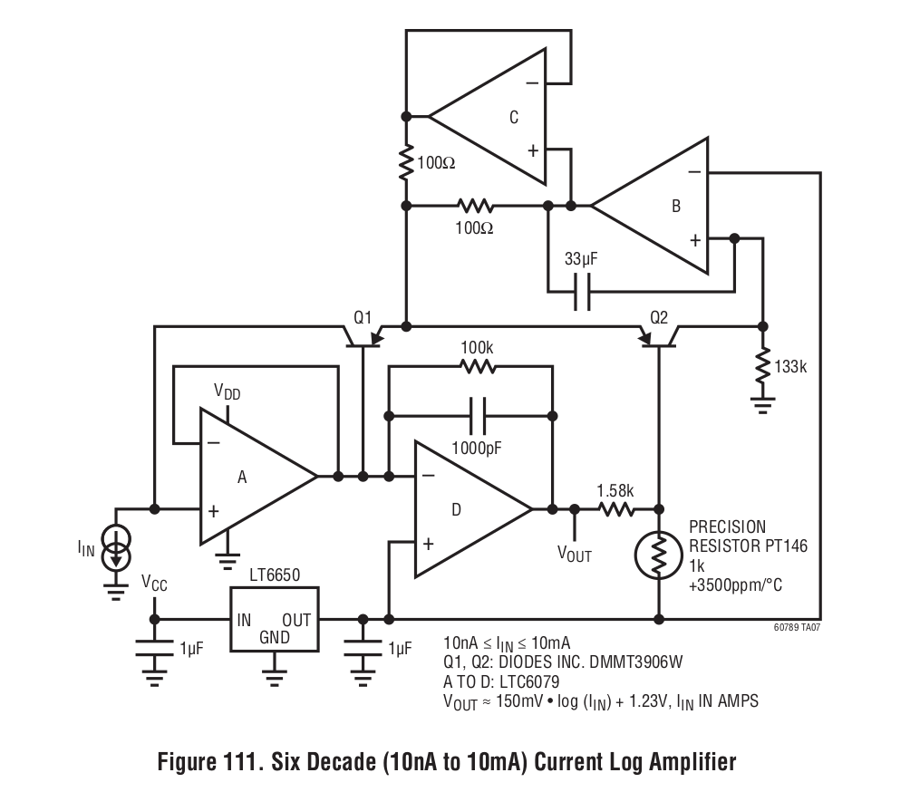

Znalazłem jeszcze inną koncepcję pomiaru w tak szerokim zakresie, też dzięki załączonej nocie.Wydaję mi się, mamy tu źródło prądowe, w którym prąd jest odbijany logarytmicznie przez wzmacniacz. Jednak nie do końca jestem pewny czy rozumiem jak on działa.
Ja też nie rozumiem - czy w tym układzie mają być oscylacje, i po to jest kondensator 33uF dający dodatnie sprzężenie zwrotne dla wzmacniacza B? Ale i dla DC jest dodatnie sprzężenie zwrotne poprzez Q2. A może ktoś pomylił + i - przy oznaczeniach wejść? Wtedy B (i C) działałyby jako stabilizator prądu płynącego przez opornik 133k - ale nadal nie widzę, jak to miałoby działać.

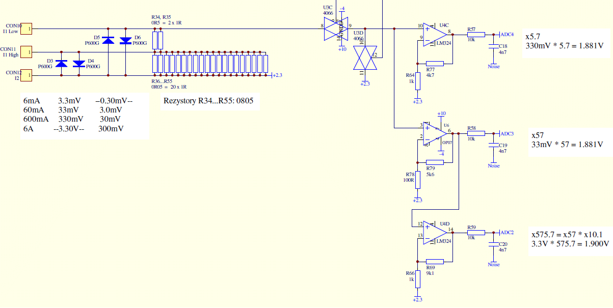

Wcześniej nie dałem schematu więc daję teraz:
Najpierw wyłączałem klucz U3C a załączałem klucz U3D. I robiłem pomiar napięć offsetu.
A potem załączałem U3D a wyłączałem U3C. I robiłem właściwe pomiary.
Pierwszy wzmacniacz (U4C) wzmacnia największe napięcia (jest od zakresu 600mA), więc może być typu LM324.
Drugi (U6) już mniejsze (zakres 60mA), i pasowało żeby był typu OP07.
Trzeci (U4D) jest od najmniejszych napięć (6mA). W praktyce jednak pracuje razem z U6 i wzmacnia napięcia wzmocnione wstępnie w tym właśnie U6. Więc na swoje wejście dostaje już dość duże napięcia i ostatecznie też można było tutaj zastosować LM324.
I taki układ mimo zastosowania tak żałosnych wzmacniaczy jak LM324 dał rewelacyjne wyniki.
Dzisiaj nie ma sensu już tak kombinować. Mówię to jednak po to żeby pokazać że jak na LM324 się dało to i na nowszych lepszych wzmacniaczach też się da.
PS. 2.3V to była taka sztuczna masa z układzie (bo układ mierzył prądy dwukierunkowo). A noise to sygnał szumowy bo pomiary ADC robiłem z nadpróbkowywaniem.
