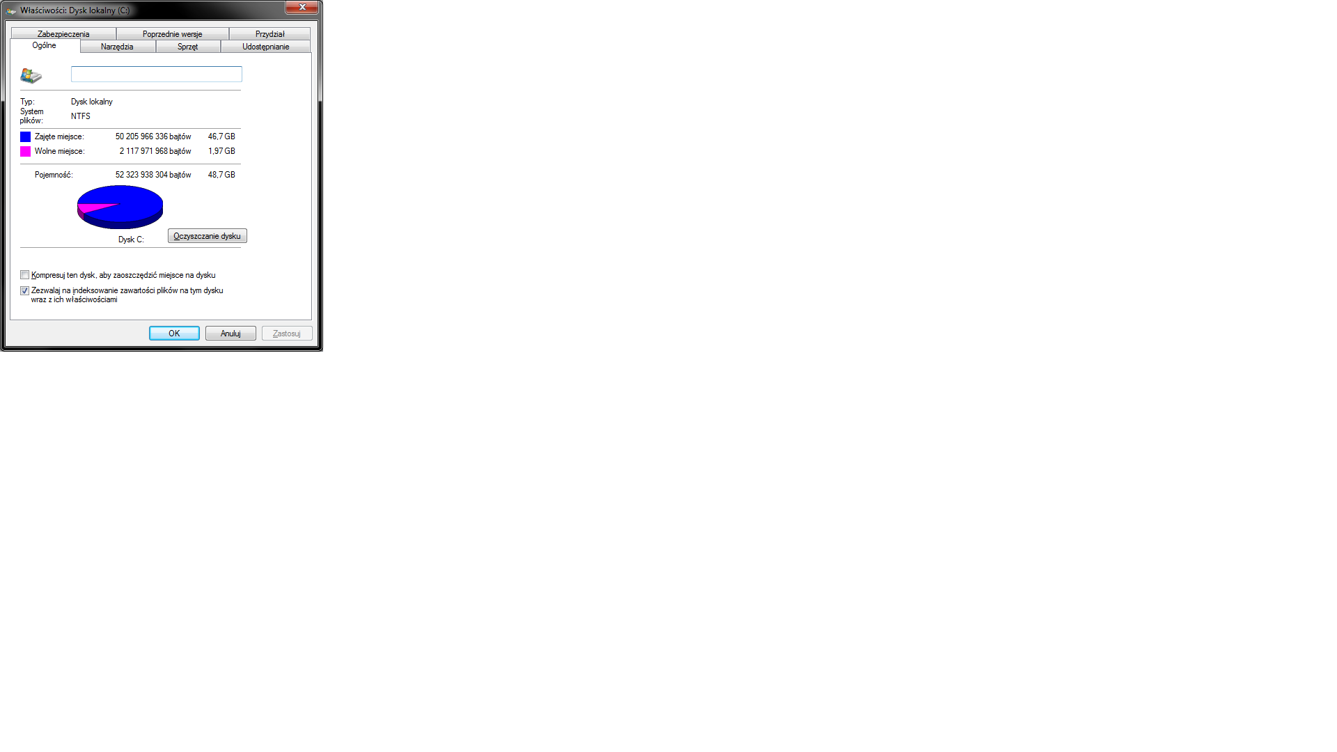

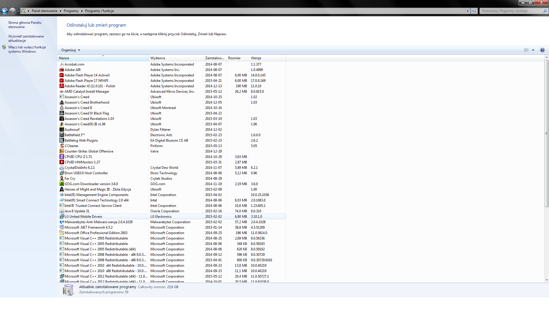

    Jeżeli możesz, to zamieść zrzut ekranu, który przedstawia pojemność partycji systemowej.
    Następnie podaj zrzut ekranu z Panelu Sterowania, aplet Programy.
    Zobaczymy ile tam jest programów i ile miejsca w przybliżeniu zajmują.

  • #19 14691628
    Morgoth143
    Posty: 189
    Pomógł: 2
    Ocena: 11
    Odinstalowanie sterowników Nvidia po wymianie na kartę AMD - jak to zrobić? Odinstalowanie sterowników Nvidia po wymianie na kartę AMD - jak to zrobić? Odinstalowanie sterowników Nvidia po wymianie na kartę AMD - jak to zrobić?
    Ccleanera użyłem i nic to nie dało poza oczyszczeniem rejestru.

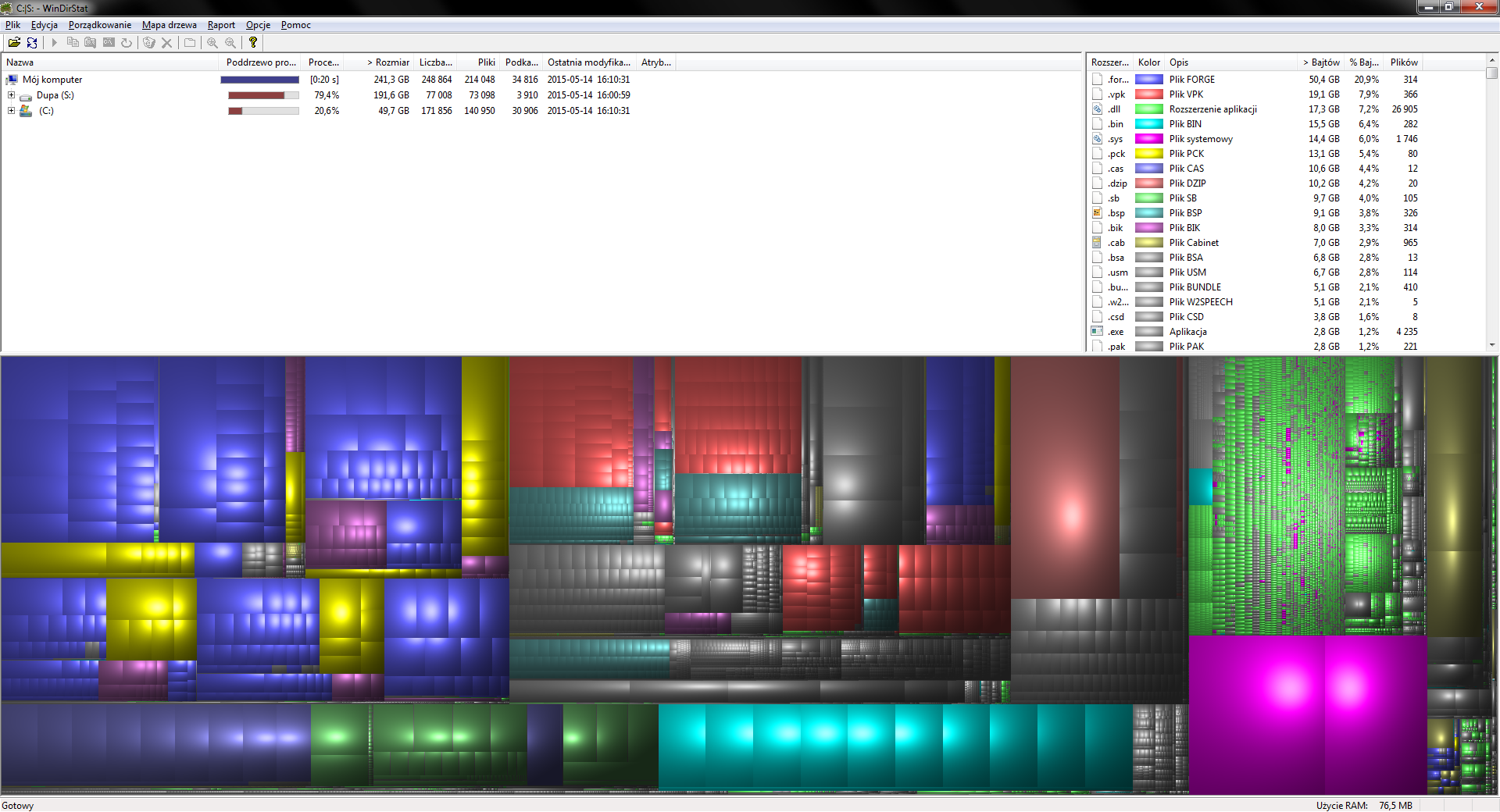

  • #21 14693442
    Morgoth143
    Posty: 189
    Pomógł: 2
    Ocena: 11
    Oto screen Odinstalowanie sterowników Nvidia po wymianie na kartę AMD - jak to zrobić? z tego programu.

    Morgoth143
    Posty: 189
    Pomógł: 2
    Ocena: 11
    Wielkie dzięki za wszelką pomoc. Okazało się, że to jakieś pliki od AC: Revelations zajmowały mi prawie 6GB. Zamykam temat.
