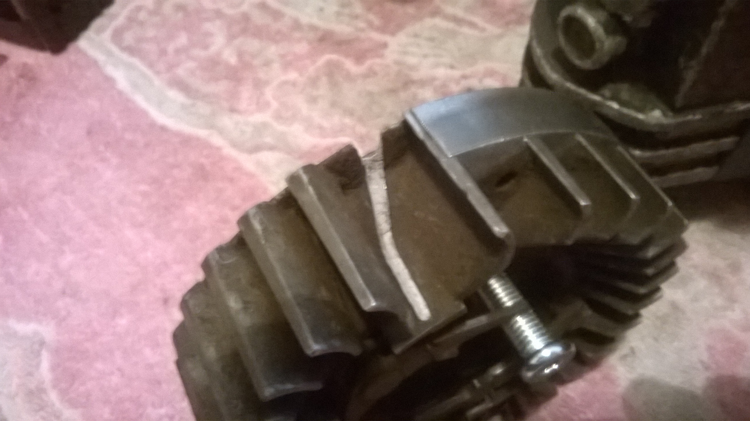

    Witam, mam problem z przecinarką do betonu Makita DPC6400. Była zatarta i gaźnik był niekompletny. Wymieniłem gaźnik, cylinder kompletny oraz uszczelniacze na wale. Próbowałem ja odpalić i tak jakby chciała ale jednak nie odpala. Nie wiem co może być powodem, że nie odpala. Może ktoś coś podpowie bo ja już nie mam pomysłu, pozdrawiam.

    Świeca nowa, iskra jest a paliwo lałem do cylindra i dalej nic. Zachowuje się tak jakby chciała, ale nie odpala.

    Cylinder, tłok, pierścień nowy, więc chyba nie może być wyrobiony. Sprawdzę to połączenie między gaźnikiem a cylindrem i ten klin na wale.
    Klin na kole ok, jedno smigiełko urwane ale to ma jakies znaczenie?Guma na łączeniu gaznika z cylindrem tez niby pęknięta ale wydaje mi się ze ta opaska ją zaciska i jest szczelna.Wrzuciłem zdjecia,ocencie sami Makita DPC6400 - wymienione części, nadal nie odpala, co sprawdzić? Makita DPC6400 - wymienione części, nadal nie odpala, co sprawdzić?

    Świeca mokra, a filtr powietrza nowy. Nowy cylinder, tłok, pierścień, filtr powietrza, filtr paliwa, nowy gaźnik,nowa uszczelka pod cylindrem, nowa uszczelka korpusu, nowe uszczelniacze wału - wszystko nowe. Rozkręciłem to jeszcze raz i poskładałem dodatkowo stosując pastę dirko - dalej nic, nie odpala.
