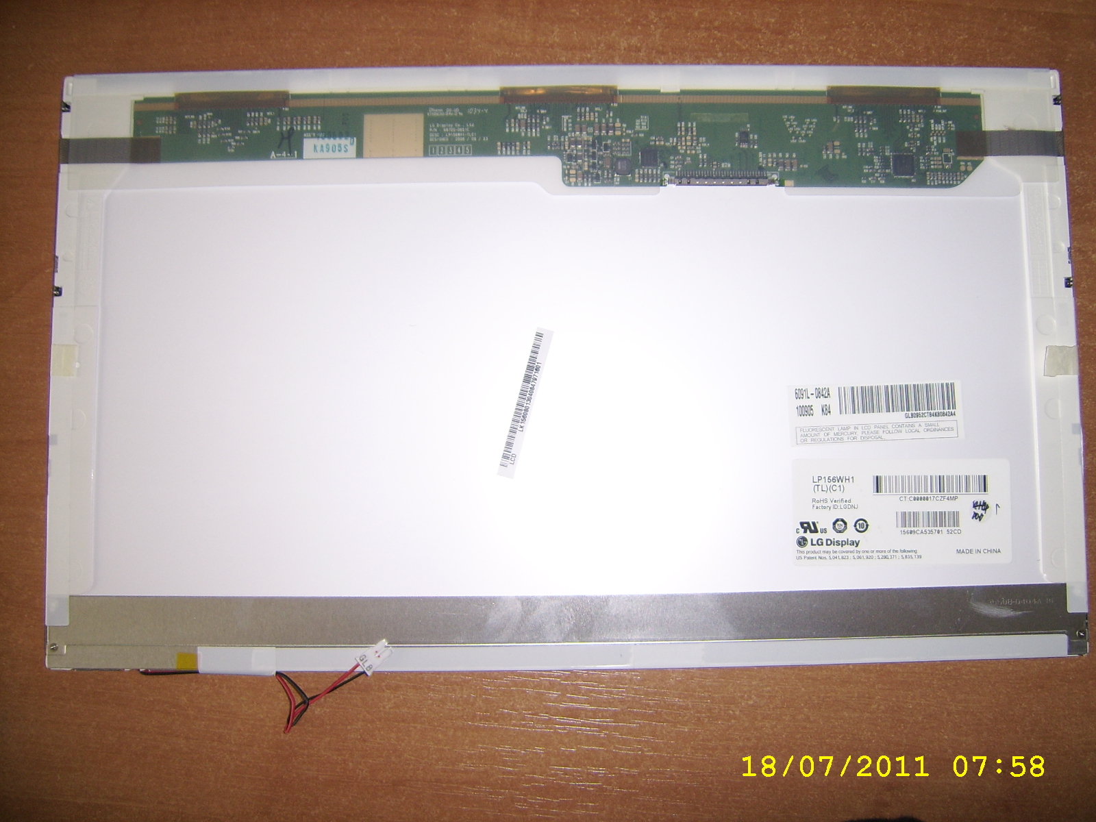

    Jeśli chodzi o świetlówkę, to to jest ta płytka u góry matrycy ? Matryce wkręciłem do obudowy i też nie było podświetlenia
    Zdjęcie matrycy:
    Acer aspire 5552G - Po wymianie inwertera dalej brak napięcia na wyjściu
    Mam drugą matryce z innego modelu acer'a, praktycznie identyczną (tylko inne oznaczenia) i też nie było podświetlenia..
