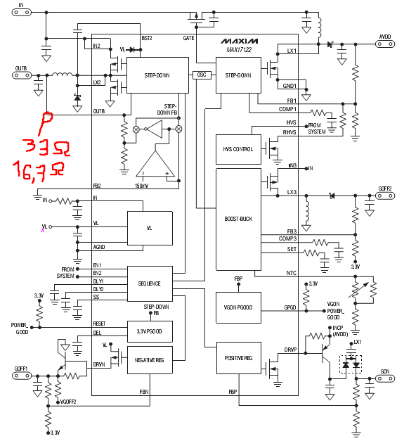

    Jestem w trakcie naprawy t-con (320AP04S4LV1.8), który posiada przetwornicę MAX17122. Stara przetwornica była uszkodzona (zwarcie w wewnętrznym regulatorze 5V). Po wymianie na nową sytuacja wygląda następująco:
    - na wejściach IN,IN2,IN3 - 12V (czyli ok)
    - na wyjściu VL - 5V (czyli ok)
    - na wyjściu OUTB - 0,3 V (niedobrze)
    Zmierzyłem rezystancje:
    1. Przy odpiętej cewce L2:
    - pomiędzy OUTB a GND - 33 Ω
    - pomiędzy OUTB a LX2 - ponad 200 Ω (nie zmierzyłem dokładnie)
    2. Przy wpiętej cewce L2:
    - pomiędzy OUTB a GND - 16,7 Ω
    Ten ostatni pomiar ma wartość dokładnie 2 razy niższą niż przy odpiętej cewce. Więc mogłoby być tak, że zarówno na LX2, jak i na OUTB, jest podobne "zwarcie" o wartości 16,7 Ω, ale przecież samo LX2 (z odpiętą cewką) nie miało zwarcia!
    Co o tym myślicie? Dodam, że nie jestem mistrzem w lutowaniu, czy jest możliwe, że uszkodziłem przetwornicę? Czy przyczyny szukać gdzieś indziej?
    Poniżej zamieszczam datasheet i "szybki schemat"
    MAX17122 - napięcie na wyjściu VCC33 ma wartość tylko 0,3 V
    PS.
    Nie chciałbym znów wylutowywać przetwornicy, bo płytka też jest już dość zmęczona od lutowania.

    Wymontowałem kontroler matrycy LAXC021T0B-Q1.
    Rezystancja pomiędzy OUTB a GND wzrosła do 216 omów, więc tego już nie można nazwać zwarciem. A mimo to MAX17122 nadal nie chce wystawić 3,3V :(
    A warunki do jej załączenia są spełnione (IN,IN2,IN3,EN1=12,52V; VL=5V).
    Dodam, że zamiast diody D2 (CMS02) dałem diodę 1N5822.
    Kondensator CSS ma rezystancję powyżej 2 megaomów, więc nie został uszkodzony.
    Czy za mocno przygrzałem przetwornicę i dlatego nie działa?
