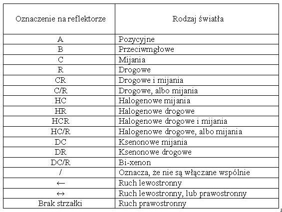

Witam!!
Mam pytania,na które szukam odpowiedzi a nikt nie jest w stanie mi pomóc mianowicie:
1.Jak rozpoznać reflektor typu Bi-Xenon ??
2.Jak rozpoznać reflektor typu Xenon??
3.Jakie oznaczenia są na reflektorach typu Bi-XENON ?
4.Jakie oznaczenia są na reflektorach typu Xenon?
5.Jak odczytywać strzałki na reflektorach by wiedzieć czy dany reflektor pochodzi z Angli czy nie?
-czy tak je odczytywać jakbym siedział w samochodzie za kierownicą?
-czy może tak jakbym stał przed samochodem mam je odczytywać?
Wiem,że w internecie jest o tym informacja ale ja nie mogę się połapać co i jak i gubię się w tym a mam zrobić referat do szkoły na zadane pytania,ponieważ mam wymagającego nauczyciela ,który przydzielił mi ten temat oświetlenia mianowicie.
Mam prośbę proszę przedstawcie mi to w miarę jasno,ponieważ nie wiem na ten temat praktycznie nic.
Pozdrawiam,Piotrek.
