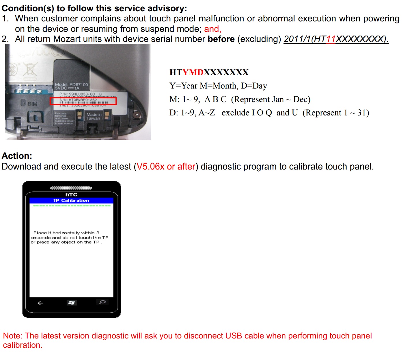

    Ekranów pojemnościowych się nie kalibruje, jeżeli nie działa to znaczy że "zamiennik" słabej jakości.

    Nie rozumiem jak na "fabrycznym" romie, może nie działać dotyk ? a na wcześniejszym dotyku też tak sie zachowywał ?

    Sam jestem posiadaczem tego genialnego telefonu, ma już 5 lat i jestem z niego zadowolony jak z żadnego innego do tej pory.Jedynym minusem jest brak 8.1 .
    Co do stwierdzenia kolegi powyżej owszem pojemnościowe ekrany również się kalibruje.
    Kupując oryginał od htc od razu to zrobią, za Ciebie.
    Jeśli kupisz tańszy na pewno musisz zrobić to sam.
    Robi się to metodą GOLDCARD musisz zaopatrzyć się w plik mozaimg,
    który odpowiednio trzeba przygotować.
    Wszelkie wskazówki dostępne są
    https://www.youtube.com/watch?v=koKr7Cc9IHU
    http://www.windowsmania.pl/wsparcie-techniczn...roblemy-z-odblokowaniem-547-print/index3.html
    http://www.windowsmania.pl/poradniki-79/%5Bmozart%5D-downgrade-spl-5-xx-y-cable-201/ Kalibracja HTC 7 Mozart, potrzebny ROM, Windows Phone 7.8
    Do całej operacji potrzebny będzie Y-cable.

    http://forum.xda-developers.com/showthread.php?t=1597837
    tutaj po angielsku jest opis.
    Sam robiłem to jednokrotnie z pomocą kolegi świeżo po zakupie telefonu.
    Było to niestety zbyt dawno, bym pamiętał dokładnie jak wszystko miało przebiegać.
    Podstawą jednak jest karta 512mb odpowiednio przygotowany kabel pliki romu, oraz wszystko to, co na xda developers piszą na ten temat.
