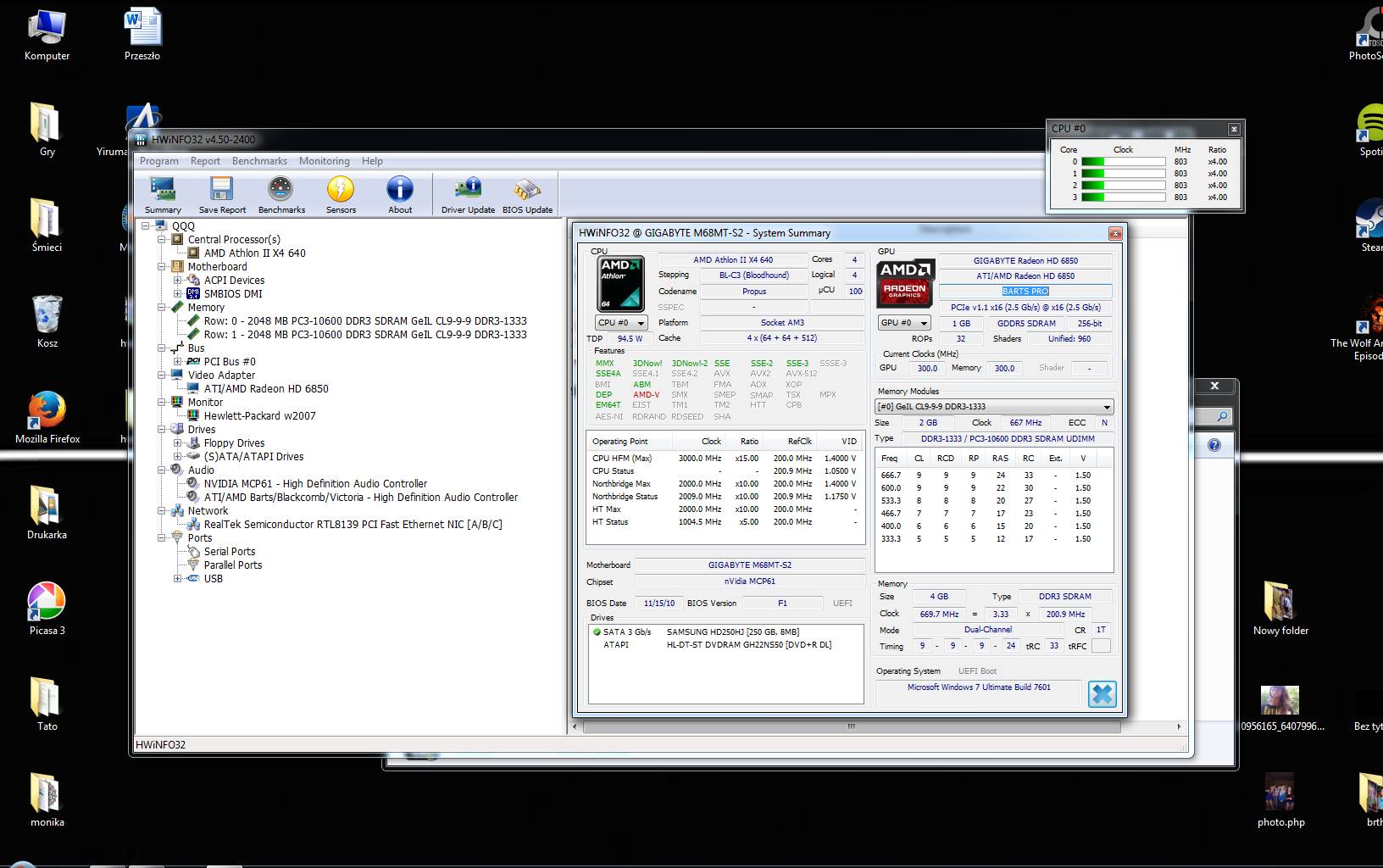

    Witam, w związku z premierą Wiedźmina 3 muszę ulepszyć komputer, ale kompletnie nie mam pojęcia co do niego włożyć. Dosyć mocno rozbudowałem go 4 lata temu, ale teraz nie spełnia już nawet minimalnych wymagań gry.
    Komputer:
    procesor: AMD Athlon II X4 640
    płyta główna: Gigabyte M68MT-S2 chipset: nVidia MCP61
    karta graficzna: Gigabyte Radeon HD 6850 1GB
    pamiec operacyjna: 4GB DDR3 SDRAM 669,7 Hz
    zasilacz: LC-Power LC500H-12 V2.2 Office
    Na rozbudowę mam ok. 700 zł, bylbym bardzo wdzięczny za pomoc ;)
    (w załączniku przesyłam dokladniesze dane z programu HWiNFO)

    A) Procesor zostaje.
    4 rdzenie 4 watki - taktowanie 3.0GHz
    PROPOZYCJA.
    1). Wymieniłbym kartę graficzną na mocniejszą [do 700zł to tu nowa np. GTX 660 (przy zmniejszonej rozdzielczości)]
    i docelowo
    2). Dysk SSD (przy dwóch SSD 120GB w trybie RAID 0 - zwiększa transfer)
    3). 2x4GB RAM
    Twoja obecna karta HD 6850
    Memory
    Memory Size: 1024 MB
    Memory Type: GDDR5
    Memory Bus: 256 bit
    Bandwidth: 128 GB/s [transfer danych]
    TPD : 127 [W]
    INFO - http://www.techpowerup.com/gpudb/255/radeon-hd-6850.html
    Wiedźmin - 1). GTX 980, 2). Radeon R9 280X, 3). GeForce GTX 770,

    Dzieki za pomoc, chodzi świetnie :)
