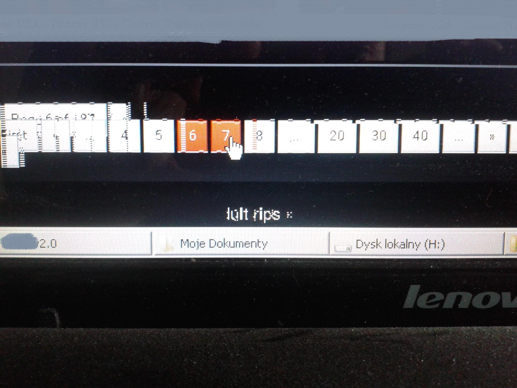

    Odkąd kupiłem tego laptopa minęły już 4 lata i już w pierwszych dniach jego użytkowania napotkałem na takie oto artefakty. Jak widać mam go nadal już 4 lata, grafika jest sprawna (codziennie gram w gry) i nie odlutowała się.

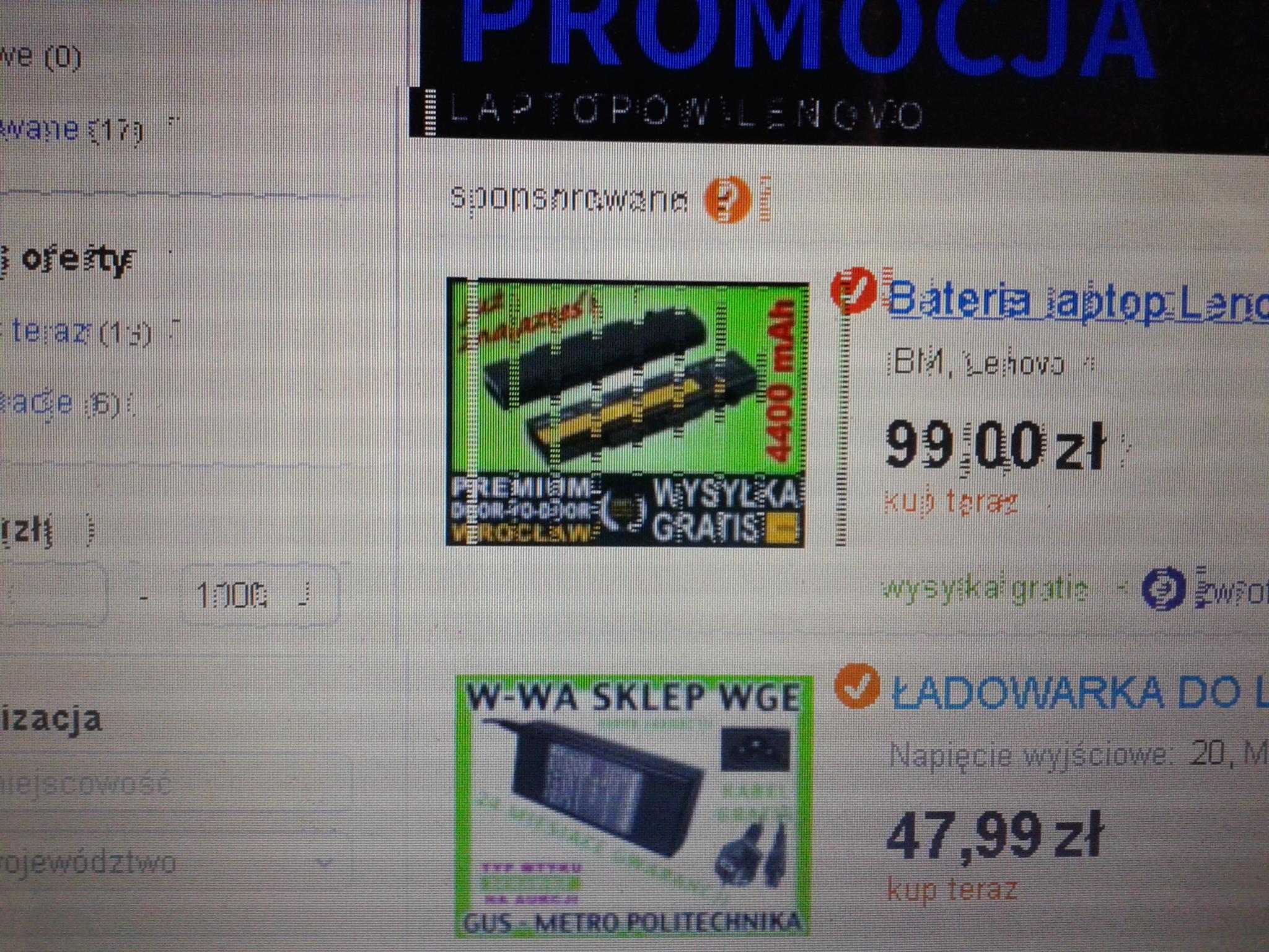

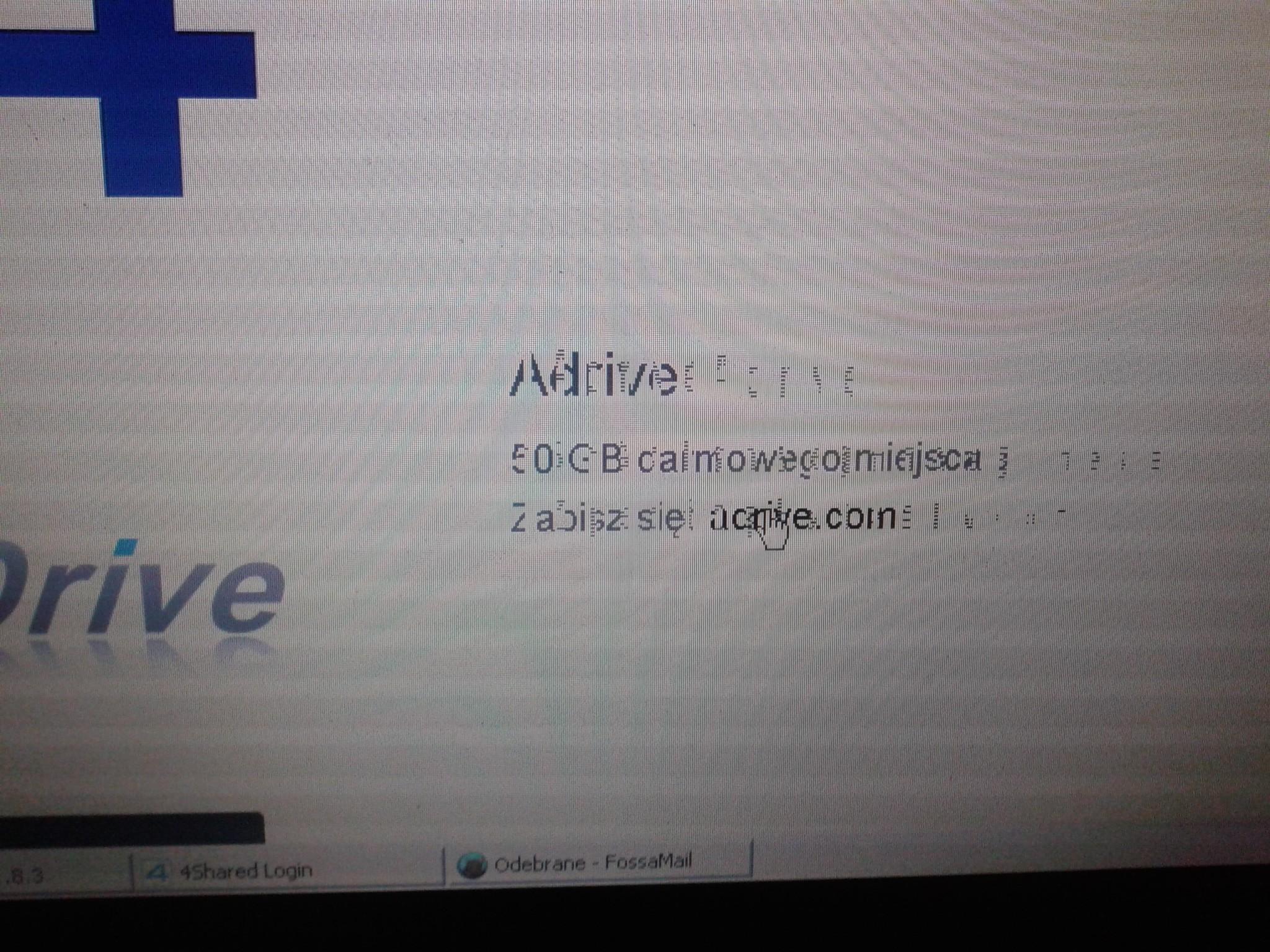

    Te artefakty przytrafiają się tylko i wyłącznie na przeglądaniu stron internetowych tzn. jak widać na zdjęciach w przeglądarce internetowej. Jak widać artefakty pokazują się różnie, raz przy najechaniu na button na całym ekranie a innym razem po najechaniu na button w niewielkim polu wokół myszki. Aby usunąć artefakty muszę tylko przejechać myszką ponownie w miejsce w którym się pojawiły i znikają.
    Natomiast nigdy nie przytrafiły mi się w grach co jest bardzo dziwne.
    Ostatnio te artefakty nasiliły się więc poszukuję nowego laptopa i tu pytanie do Was, dlaczego te artefakty pokazują się tylko przy przeglądaniu stron internetowych a nie również w grach ?
    Podejrzane więc to wszystko, polecam lekturę: http://www.purepc.pl/notebooki/zepsuty_laptop...ta_graficzna_uwazaj_na_reballing_bga?page=0,1
    Różne cuda dzieją się w obecnym rozwoju, użytkowania sprzętu elektronicznego.
    Moim zdaniem, podczas zwykłej pracy na laptopie, układ graficzny tegoż to laptopa nie jest obciążany, a więc temperatura mostka jest niska, a co za tym idzie pojawiają się wspomniane artefakty. Natomiast podczas gry, układ grafiki jest z zasady "prądożerny"---> więc następuje częściowe zniwelowanie usterki opisanej przez Ciebie. Wyjaśnienia są w linku.

    Witam miałem podobne problemy z laptopami klientów i także myślałem że to jest wina Chipsetu grafiki ale jednak po próbach i resecie biosu BIOS'u było to samo . Przełom miałem jak kość pamięci włożyłem inną na próbę i się okazało że wadliwa była pamięć.
