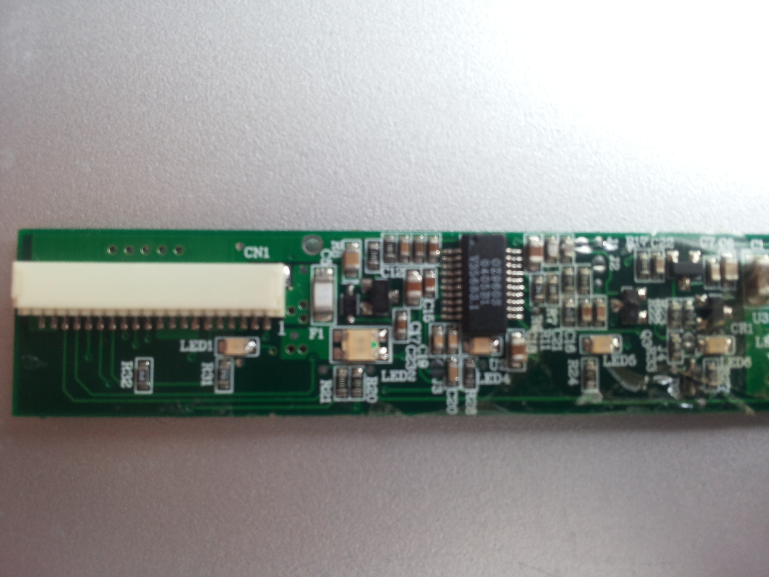

    Poniżej zdjęcie inwertera, PIN nr 1 jest z prawej strony (od środka płytki).

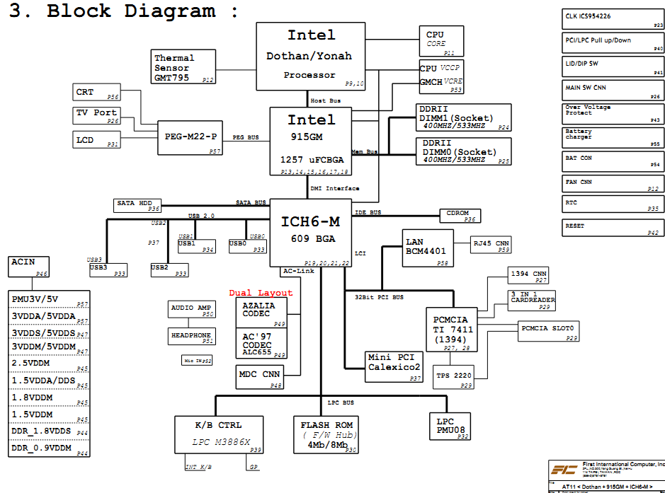

    Ten Twój F-S Amilo M7440G to platforma FIC AT11, bowiem na MB powinno pisać w stylu
    AT11 AT11MB
    ver.........
    To model z ok. 2005/2006r. Link_ specyfikacja
    Chipset na Intel 2915GM SL8G2, KBC KB3886 B1 + gpu na Nvidia Go8400/8600

    masz schemat płytki inwertera tego modelu, a zwłaszcza opis sygnałów na jego złączu wejściowym.
    A na tej płytce invertera jest coś napisane ?
    * coś w stylu 12-01614-xx/ lub "podobnie"/ bo z twojego foto. nic nie widać
    Bowiem opis
    Na obu płytkach inwertera (oryginalnej i tej dokupionej) ten sam efekt - świetlówka nie świeci.
    wskazuje raczej na uszkodzenie na MB
    - może układ okolice złacza lvds
    - może coś z syg. z KBC
    * org. płytka i dokupiona ma te same oznaczenia, pod tęsama matrycę
    Link_ np. amilo-forum.de

    Obie płytki mają identyczne nadruki:
    12-01614-06 FA1
    5717 B20056 E13525

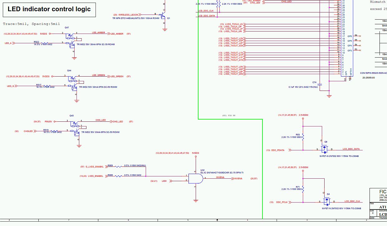

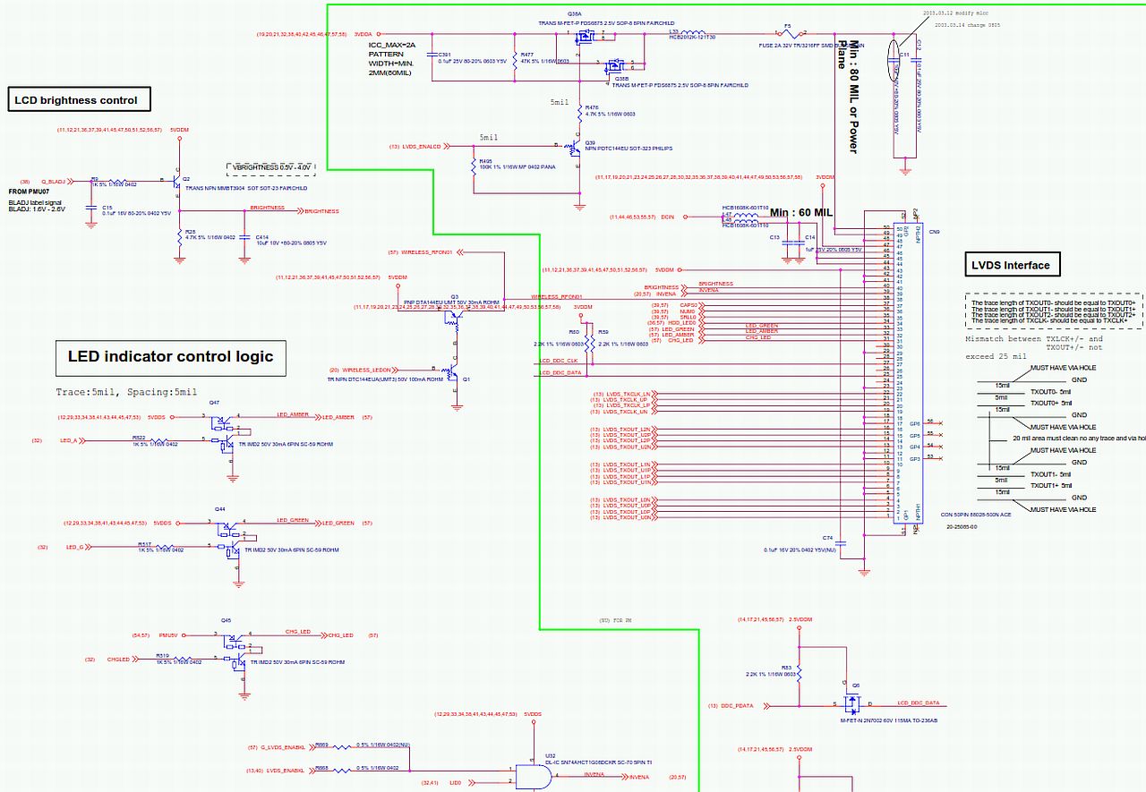

    Jutro sprawdzę jeszcze te najważniejsze sygnały wejściowe, które znalazłem na schemacie: DCIN, INV ENABLE i BRIGHTNESS.
    Okazało się, że sygnał INV ENABLE wchodzi na pin 2 w złączu inwertera, a tam było 0V. Po podaniu na ten pin +5V świetlówka zaczęła świecić :)
    Na ekranie pojawił się obraz, ale tuż przed pojawieniem się pulpitu WinXP system chyba odłącza matrycę i pozostaje charakterystycznie blednący ekran (przy włączonej świetlówce).
    Z tego co widzę na schemacie, to następnym krokiem będzie sprawdzenie bramki U32.
