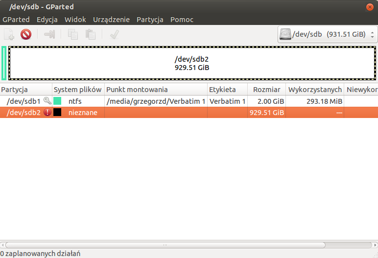

    Próbowałem odzyskać dane z dysku Toshiba 2.5, 750gb i narobiłem sobie problemów...
    Skorzystałem z LiveCD od Komputer Świat "płyta ratunkowa 2015" - jest to dystrybucja linuxa.
    Użyłem aplikacji 'klonuj dysk' wybierając naped źródlowy (dysk toshiby 2.5) a naped źródłowy partycję 900gb dysku USB Verbatim. Oba dyski były podłączone do komputera przez port USB.
    Wystartowałem... czas jaki mi się ukazał to 11h (myślałem że potrwa dużo mniej). Nie mogłem tego zostawić na 11h więc dałem anuluj. Ukazał mi się komunikat, coś w stylu, że partycja dysku docelowego będzie bezużyteczna, czy chce kontynuować? Nie wiem dlaczego, ale to zatwierdziłem! :cry:
    Teraz po podłączeniu dysku Verbatim do drugiego komputera, na którym jest Ubuntu 14.04LTS nie pokazuje mi tej partycji. Na dysku Verbatim ogólnie są dwie partycje, pierwszą pokazuje, a tą która była docelową nie widzi...
    Pomocy, mam tam bardzo cenne dane z wielu lat...
    Dodaje screen jak to widzi GParted

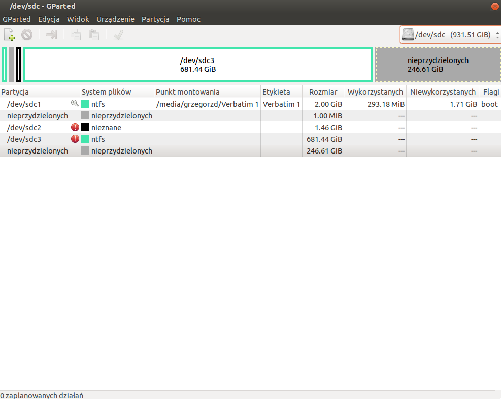

    Spróbowałem TestDiskiem odzyskać partycję, trwało to godzine - efekt ? Zrobił się totalny burdel w partycjach, załańczam screen z GParted.
    Verbatim 1TB USB - Jak odzyskać utraconą partycję po przerwanym klonowaniu?
    I skąd mam teraz wiedzieć na której partycji są moje dane ? Czy na sdc3 czy na nieprzydzielonym?
    Co najlepiej teraz zrobić ?
    P.S Dlaczego nigdzie nie pisało, że opcja 'klonowania dysku' usuwa wszystko z dysku docelowego... Czytałem 3 artykuły przed wykonaniem tej opcji i nie napisali tak ważnej informacji...

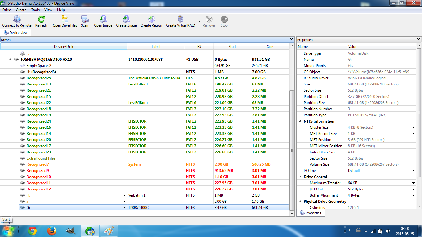

    Skanowanie po około 5h skończone, czekałem wytrwale do końca i co?
    Ciężko mi powiedzieć po 30minutach przeglądania 'odzyskanych danych' czy wszystko jest.
    Zdjęcia myślę, że w większości uda się odzyskać, pliki .avi również, jednak wielkie rozczarowanie z 'burdelu' który będę segregował dziesiątkami godzin...
    Szczerze to myślałem, że dane będę miał odzyskane w folderach, a tutaj 'kiszka' wszystko jest poukładane po formatach plików 'jpg' z 'jpg' , 'html z html' , 'avi z avi' '.rar z .rar'
    Posegrekowanie tego wszystkiego w moim przypadku jest niemożliwe, na dysku miałem z 15 własnych stron WWW, do tego pomieszało się z około 200 szablonami html/css, każdy miał przecież pliki gif,jpg,html,php,txt,png i inne... do tego większość miałem skompresowane w archiwa .rar - nic teraz nie ma swoich nazw, ogólnie straszny chaos...
    Może są jakies programy, które potrafią odzyskiwać foldery a nie tylko pojedyńcze pliki ?
    Może płatna wersja da radę ? Jak nie da rady to się poważnie zastanowie, czy warto kupować wersje płatną, pewnie znajdę program, który równie dobrze zrobi mi taki 'chaos' za darmo...
    Dodaje jeszcze załącznik, jak wygląda dysk po pełnym przeskanowaniu.
    P.S Co to są te 'Recognized' ? Nie ma w nich nic konkretnego, w każdym po jednym,dwa pliki, zapomniałem w jakim formacie, konkrety znalazłem tylko w Extra Found Files. A partycji "I" oraz "G" nadal nie da rady odtworzyć.
