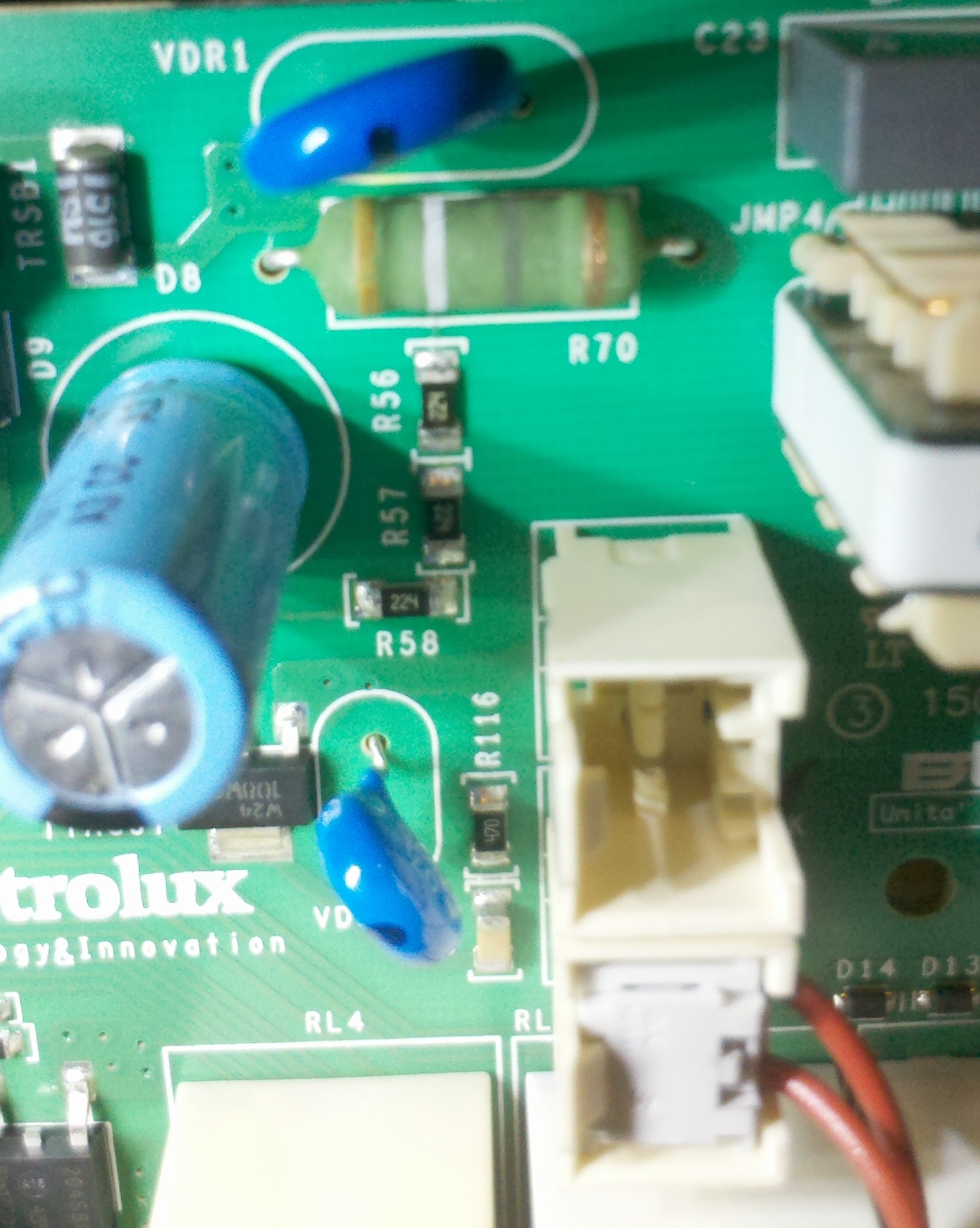

    Proszę o pomoc. Zmywarka nie włącza się. Po rozebraniu okazało się iż spalił się rezystor na zasilaniu R70.
    Zmywarka Electrolux ESF 66070X - Spalony rezystor na PCB R70 Zmywarka Electrolux ESF 66070X - Spalony rezystor na PCB R70

    LNK364GN do wymiany. Rezystor z przedziału 27 - 39Ω/2W. Jaki rezystor wstawisz, taki dobry, aby o podanych wcześniej parametrach. Sprawdzić diody i L1 też mógł ulec uszkodzeniu.

    U3 wymieniony. R70 wymieniony na 39Ω. Reszta sprawdzona i sprawna. Zmywarka działa już 10 dni. Bardzo dziękuje za pomoc.
