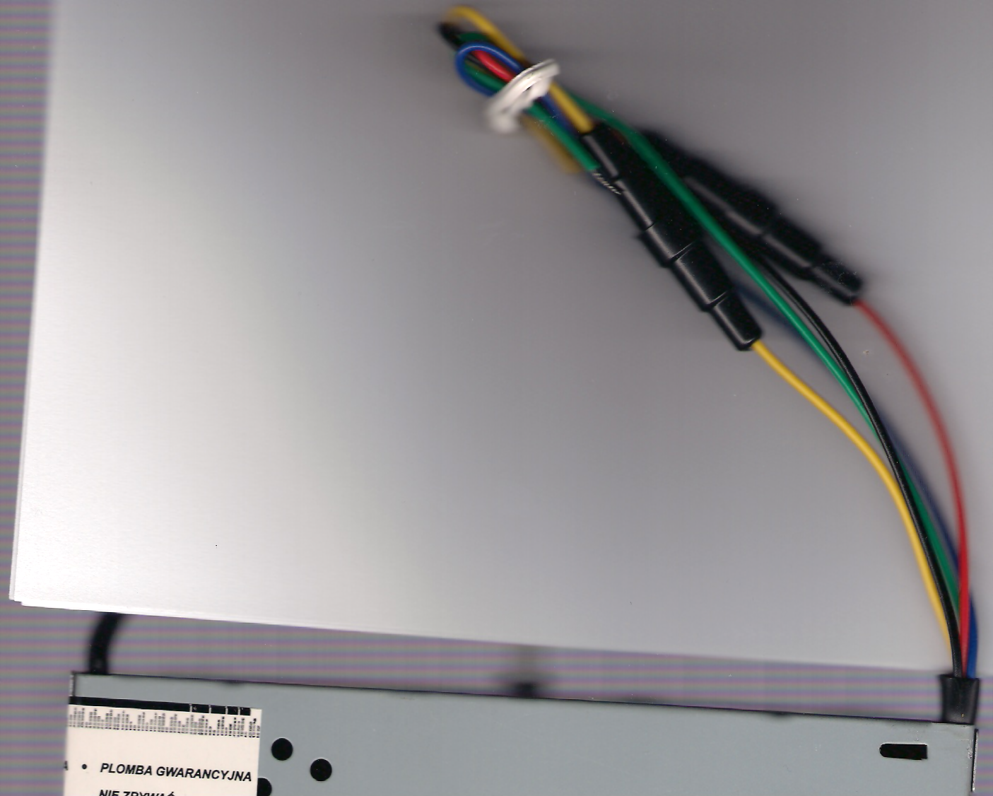

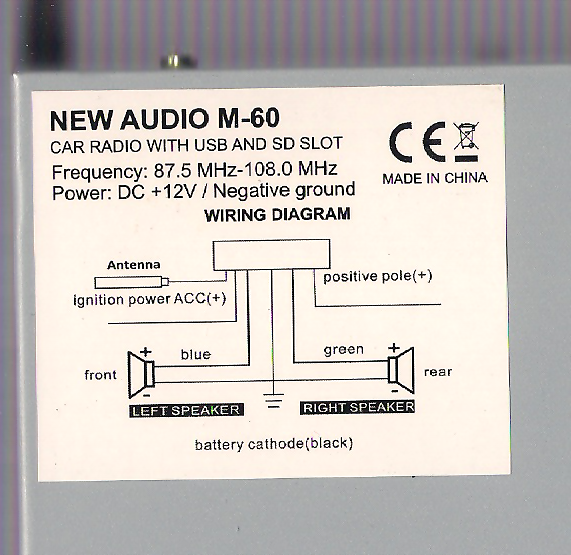

    Pisze w takiej małej sprawie i proszę o pomoc bo sobie nie radze
    mam takie radio new audio m - 60
    więcej widać na fotkach

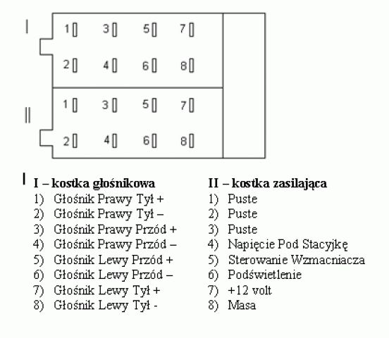

    chce je podłaczyc do auta ale tam jest kostka taka typowa chyba iso poniżej dam fotke a to radio new audio nie ma kostki tylko kabelki lata temu sama wkładałam radio do auta i było prosto były tylko kostki do złączenia a teraz chciałam pomóc koleżance i jest problem bardzo proszę fachowców z forum o pomoc czyli jakiś schemacik jak to zrobić

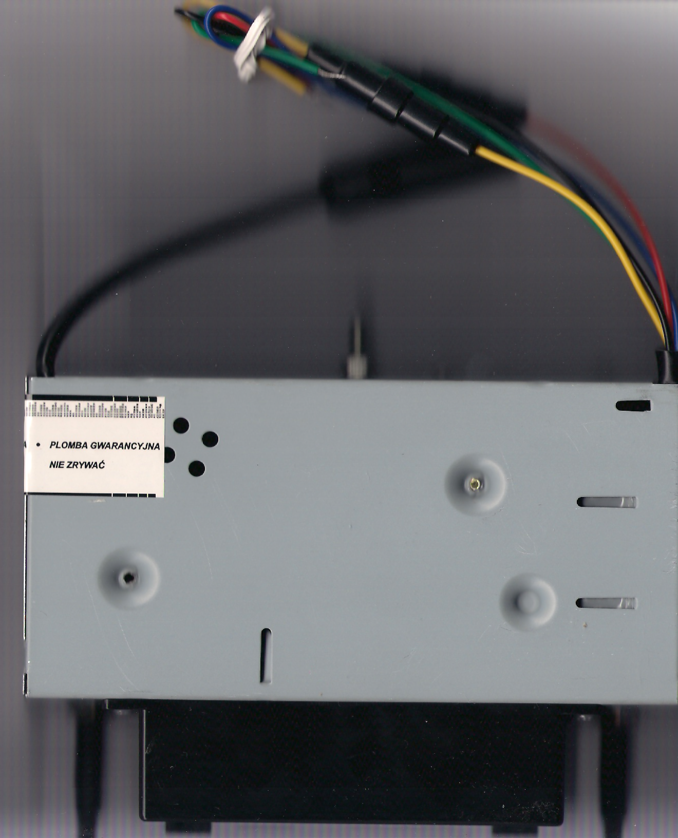

    z radia oprócz kabla antenowego wychodzą kabelki
    5 sztuk
    czerwony
    czarny
    zielony
    zołty
    niebieski
    jeszcze raz proszę o pomoc
    pozdrawiam i z góry dziekuje

    Wystarczy zastosować wtyczki ISO w połączeniu z przewodami z radia pamiętając o zamontowaniu bezpieczników na przewodach zasilających sprzęt.

    Przecież widać niebieski i zielony lewa i prawa strona do + głośnika, a - z głośnika łączysz z drugim głośnikiem jak go dasz do masy też zagra.
