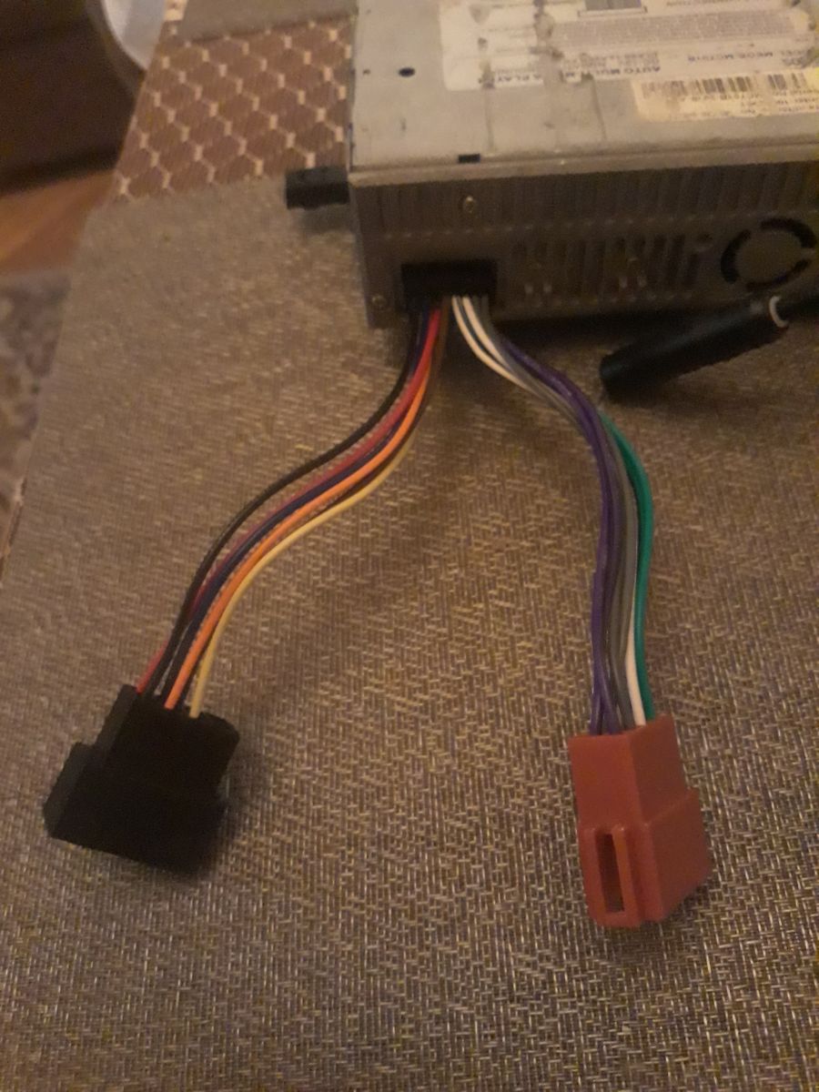

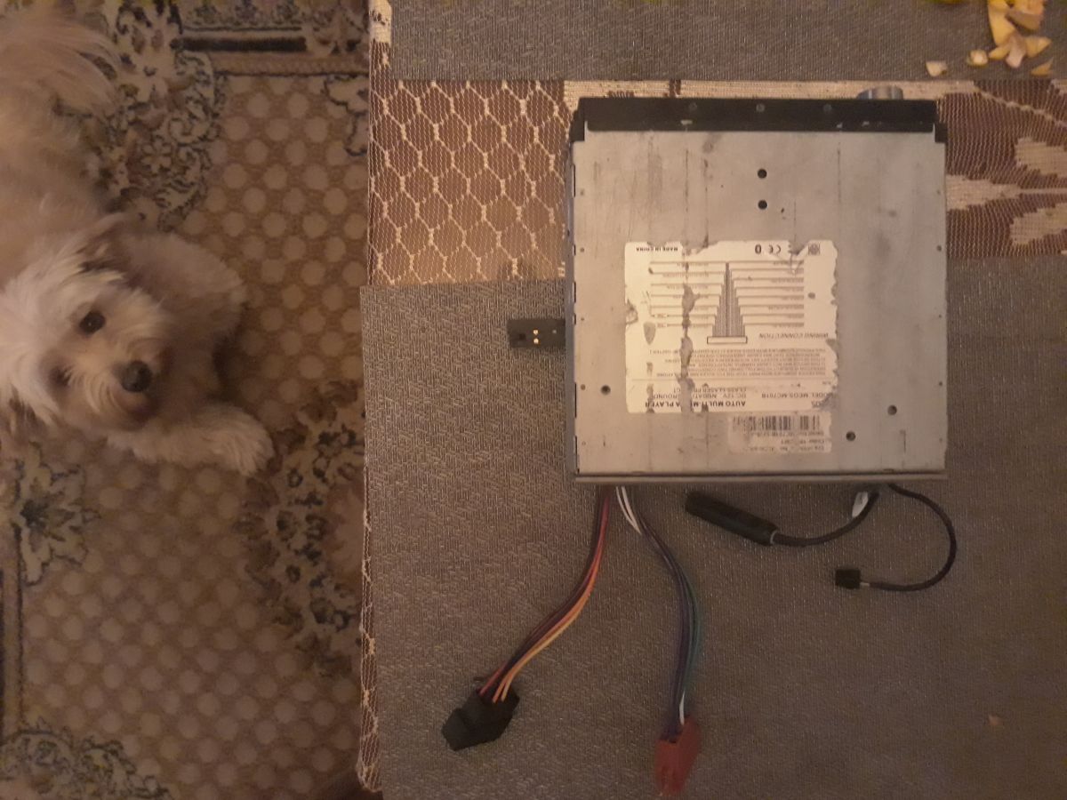

    Witam kupiłem radio gościu mówił że będę musiał przerobić kostke ale nie wiem jak Przeróbka kostki do radia - jak to zrobić? Przeróbka kostki do radia - jak to zrobić? Przeróbka kostki do radia - jak to zrobić? Przeróbka kostki do radia - jak to zrobić?

    Widzę tam standardowe ISO do podpięcia pod instalację w aucie.

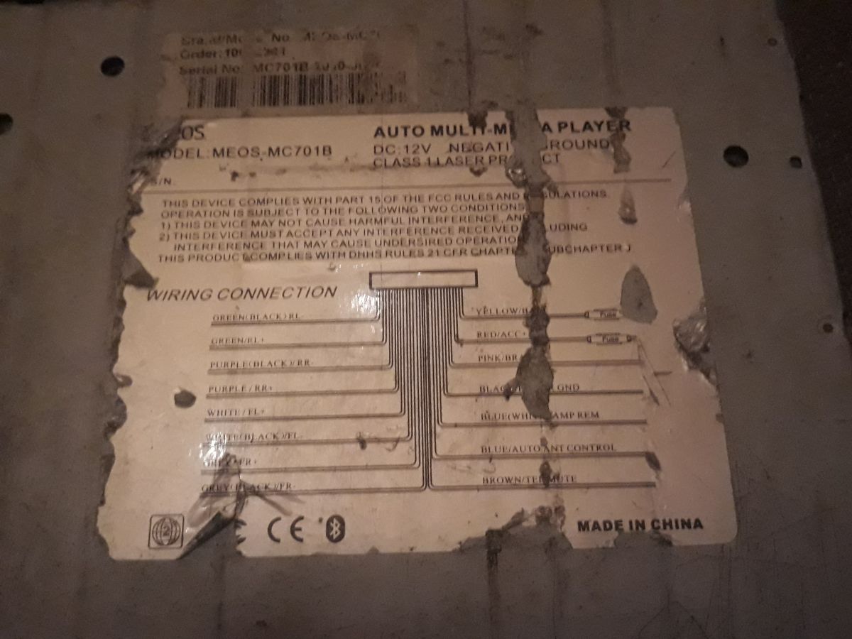

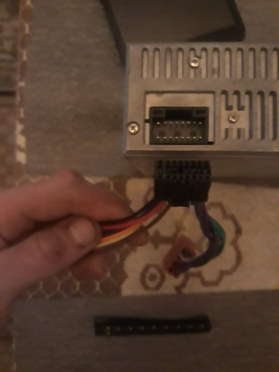

    A możesz opisać co ma iść do czego . Np: 1=3. 2=6. 3=8 żeby wiedział Przeróbka kostki do radia - jak to zrobić? Przeróbka kostki do radia - jak to zrobić?

    Widać jest to jakiś ryżowy badziew (kupiony pewnie za 20 zł.) do którego fizycznie pasuje (i taka przejściówka została dokupiona) wtyk Kenwood.
    Wygląda to (przynajmniej od strony zasilania) na zgodne, więc bez ryzyka można spróbować podłączyć czarną kostkę zgodnie ze standardem ISO. Różnice mogą występować w konfiguracji podłączenia głośników (uporządkowanie pionowe lub poziome), ale to można już rozpoznać na "macajewa". :idea:
