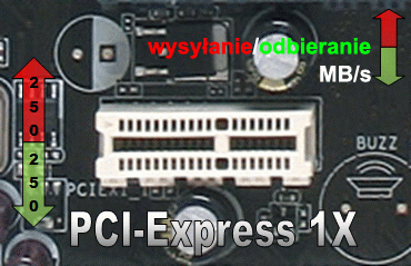

    Chciałbym zapytać czy istnieje coś w rodzaju przejściówki z gniazda PCI-EX 1 do wtyczki USB 3.0 podłączanej do płyty głównej. Szukałem i na allegro są jakieś wielkie karty PCI, a mi chodzi o małą przejściówkę, jest to w ogóle możliwe ? dodam że płyta obsługuje USB 3.0. Za wszelką pomoc będę wdzięczny.
    Adapter PCI Express x1 do wewnętrznego złącza USB 3.0 – czy istnieje mała przejściówka? - Gniazdo PCI Ex 1 Adapter PCI Express x1 do wewnętrznego złącza USB 3.0 – czy istnieje mała przejściówka? wtyczka internal connector 3.0

    Rozumiem, że chcesz podłączyć wtyczkę przedniego panelu obudowy. Musisz mieć w takim wypadku dodatkowy kontroler, który będzie miał gniazdo 19 (20) pin na taki panel. Coś takiego:
    http://allegro.pl/i-tec-kontroler-pci-ex-2x-usb-3-0-zlacze-20pin-i5275394335.html
    http://allegro.pl/i-tec-kontroler-karta-pci-express-4x-usb-3-0-pci-e-i5246307612.html
    Jeśli chcesz tylko mieć podłączone porty, ale wystarczy Ci standard USB 2.0 - możesz zastosować taką przelotkę:
    http://allegro.pl/adapter-wewnetrzny-usb-3-0-na-wewnetrzny-usb-2-0-i5289009986.html
    Za pomocą takiej podłączysz przedni panel USB 3.0 do wewnętrznych portów USB 2.0 płyty (oczywiście gniazda te na panelu będą funkcjonować jako USB 2.0).

    Ok tylko czy to będzie działać pod PCI Ex 1 no i czy jest jakakolwiek możliwość żeby to nie wystawało z obudowy, moja płyta to Gigabyte H81M-S2V

    Będzie działać, te kontrolery są przewidziane pod PCI-E x1. Wystawać z obudowy też nic nie będzie, przecież to kontroler wewnętrzny. Jedynie na tylnej ścianie będą widoczne dwa dodatkowe porty USB 3.0 z tego kontrolera po wyłamaniu jednej zaślepki na tyle obudowy.

    Slot i tak będziesz miał zajęty, a dwa dodatkowe porty w niczym nie przeszkadzają. Nie będziesz ich musiał używać jeśli nie chcesz.
