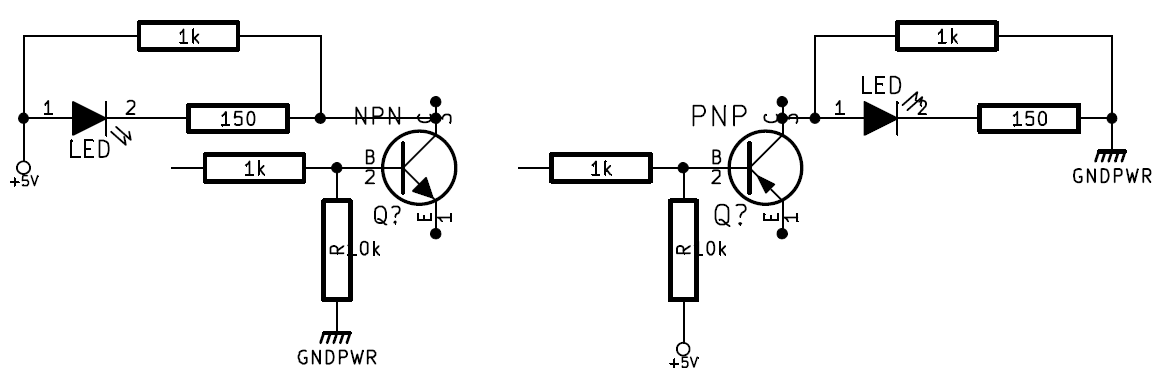

    Buduję sterownik PLC na mikrokontrolerze Atmega32A. Założenia są takie, że ma on posiadać 8 wejść cyfrowych, 16 wyjść tranzystorowych (8 NPN i 8 PNP), dodatkowo 16 wyjść przekaźnikowych (8 NO i 8 NC - przekaźnik C/NC/NO, sterowane za pomocą tranzystorów NPN). Do rozdzielenia 8 wyjść cyfrowych z Atmegi na 32 użyłem dwóch demultiplexerów/decoderów 4/16 Motorola.
    Problem jest taki, że osoba nadzorująca mój projekt z niewiadomych mi przyczyn przestała się do mnie odzywać, a mnie goni termin. Ponoć schemat który stworzyłem nie będzie działać poprawnie, gdyż napięcia sterujące nie będą w stanie utrzymać się na w zakresie napięć TTL 5V.
    Zerknie ktoś na mój schemat i podpowie gdzie popełniłem błąd? Gdyż ja sam błędu nie widzę, a moje doświadczenie w elektronice jest małe. Proszę o pomoc. Dziękuję z góry :)

    Na PNP nie uzyskasz 0V , a na NPN nie uzyskasz 5V, bo kolektory tranzystorów podłączone są przez rezystor i diodę.
    To łatwo wyeliminować dodając równolegle do diody i rezystora następny rezystor podłączony do GND ( dla PNP ), lub +5V ( dla NPN ) z kolektora tranzystora.
    Jeśli to nie ma być kosmicznie szybkie to 1K wystarczy.
    Druga sprawa, oporniki z bazy tranzystorów PNP powinny być podłączone do +5V a nie jak u Ciebie do GND, przy tranzystorach NPN jest poprawnie.

    Nie za bardzo wiem dlaczego dla PNP pod rezystor podciągający należy podpiąć 5V, możesz mi to wytłumaczyć tak po krótce? Bo ja sobie to tłumaczyłem tak, że rezystor podciągający w razie wystąpienia stanu nieustalonego ma podciągnąć 0V do tranzystora. Lecz widzę teraz że źle myślałem.
    Na poprzednim połączeniu elementów do tranzystorów dochodziło napięcie około 4,5V (do rezystora) i poniżej 4,3V (do samego tranzystora) z demultiplexera, lecz NPN się nie otwierał, a PNP nie zamykał.
    PiotrPitucha możesz zerknąć na poprawione przeze mnie połączenie tranzystorów wg twoich wskazówek?

    Rezystory 1K w kolektorach gwarantują że na kolektorach niewysterowanych tranzystorów pojawia się odpowiednio +5V i 0V, poprzednio napięcie to było pomniejszone o spadek napięcia na LEDach, co szczególnie dla tranzystorów PNP powodowałoby trudności we współpracy z TTL.
    Dla tranzystora NPN sprawa jest mniej krytyczna, bo na wejściach TTL są rezystory podciągające i miałoby to szansę poprawnej pracy, ale już dla CMOS nie byłoby takiej szansy.
    Co do 10K w bazie tranzystora, to zasada jest taka by bez wysterowania tranzystora nie był on załączony, czyli ten rezystor łączymy między bazę i emiter, emiter w PNP masz na zasilaniu +5V, czyli w PNP dajemy rezystor od bazy do zasilania.
    Gdyby ten rezystor był podłączony do GND to uwzględniając rezystancję wyjściową multiplexera mogłoby się zdarzyć , że napięcie Ube niezależnie od stanu multiplexera powodowałoby stałe zamknięcie tranzystora PNP.
