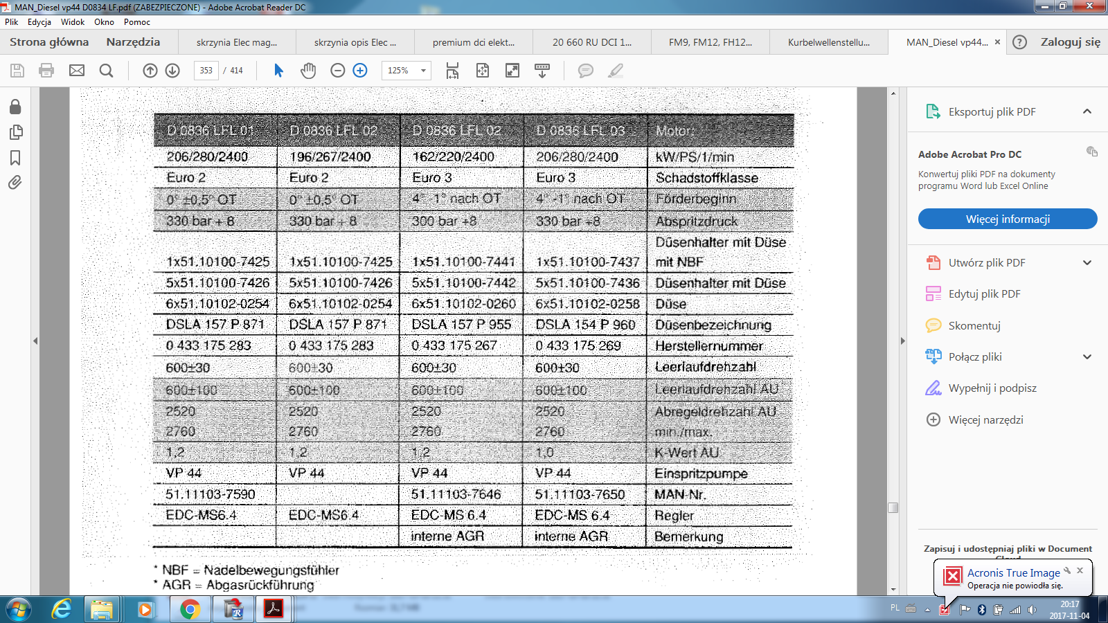

    WITAM wszystkich potrzebuje informacji na temat ustawienia rozrządu i pompy wtryskowej w silniku d0836LFL02 POMPA VP 44 przedni dekiel rozrządu jest zdjętyz góry dzięki za jakiekolwiek info

    Pompa wtryskowa powinna być ustawiona na wartość od 3 do 4 stopni za GMP.

    Gdybyś dobrze poczytał i pobrał linki to byś nie krytykował postu. W jednym z linków jest serwisówka do tego silnika gdzie dokładnie jest opisane jak ustawić zapłon w tym silniku. Może faktycznie źle się wyraziłem mówiąc "podobny temat" powinienem użyć słów " "pomocny lin w twoim temacie". Co do postu pana "darek23" to chyba się mylisz ustawienie pompy jest nabite na pompie skorzystaj z pierwszego linku w temacie który odnośnik zamieściłem.

    Kolego "stanisławpiotr" ustawienie pompy zależy od TYPU i WERSJI silnika. W silniku D0836LFL02 pompa wtryskowa powinna być ustawiona na wartość od 3 do 4 stopni za GMP

    Na której stronie tej serwisówki masz dane dotyczące ustawienia pompy dla silnika D0836LFL02?

    Strona 122. Powyżej kolega zamieścił ci wyciąg z serwisówki w języku polskim gdzie również jest pokazane i opisane ustawienie pompy. Koło ustawia się na zero nie jak opisałeś powyżej 3-4 stopni a czujnikiem zegarowym ustawia się wartość nabitą na pompie. Jeśli tak ustawisz masz pewność że elektronika silnika nie wyżuci ci błędu regulacji.

    Dare23, jeśli chodzi o ustawienie pompy to stanisławpiotr ma rację. To silnik ustawiasz na stopnie! A dla różnych oznaczeń LF producent podaje różne wartości kątów (wyprzedzenia/opóźnienia).

    W załączniku wartości ustawień wału dla początku tłoczenia pompy przy różnych typach silników.

    Czy dobrze się rozumiemy? Wg mnie powinno być tak: Wartość nabita na pompie oznacza początek tłoczenia który ma się zgrać po zamontowaniu pompy z wałem będącym wtedy w pozycji od 3-4 stopnie za GMP. Możliwe że myślimy o tym samym ale przedstawiamy to w inny sposób i stąd te różnice zdań.

    Cieszę się że mieściłeś dokument na potwierdzenie swoich racji. Lecz nie zauważyłeś że mówi on o parametrze wyprzedzenia jaki będzie widoczny w diagnostyce pojazdu. Dzięki temu będziesz wiedział czy pompa jest prawidłowo ustawiona i czy działa poprawnie. Wyprzedzenie takie pompa może czasem uzyskiwać nawet przy nadkładanym ustawieniu ale będzie działać na granicy regulacji i może wyrzucać błędy.

    Dzięki za uświadomienie mi że język niemiecki nie jest moją najmocniejszą stroną. Ale jak byś poszukał głębiej w dokumentach które linkowałem doszedł byś do wniosku że obaj się nie mylimy poniżej podaję ci link do serwisówki i zrzut ekranu ze strony info ustawień. Ustawienia jak widzisz zależy jeszcze czy jest to silnik euro2 czy euro3 oraz numeru pompy na której są nabite ustawienia dla pomiaru czujnika zegarowego 51.11103-7590 ---- 51.11103-7646
    http://apps.techcollege.dk/autoqr/vhb/Motor/MAN_Diesel.pdf
    • Man le 12.220 - ustawienie pompy wtryskowej D0836LFL02 ustawienia silnika d 0836lfl.png (888.67 KB) Musisz być zalogowany, aby pobrać ten załącznik.
