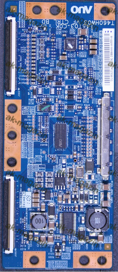

    Mam taki lcd SONY KDL37EX521 z matrycą AU T370HW05 V0.
    Obraz jest za jasny z kreską w pionie w połowie obrazu,widać przesuniecie obrazu i te ,,duszki'' są większe niż oryginał. Czasami następuje zamrożenie obrazu. Jak się włączy tv przez chwilę obraz jest ok,a potem się psuje. Otworzyłem matrycę i nie widać żadnego podlania wodą.
    Na moje oko brak połączenia w szkle do wierszy, raz po naciskaniu matrycy w okolicy połączenia szkła z driverem wierszy obraz wskoczył dobry. Potrzebuję rozpiski jak połączyć przewodami driver wierszy z płytka pcb matrycy, może ktoś ma. .Driver jest na układzie NT39541H.

    Podeślij proszę zdjęcie Tab-a.
    Myślsz, ze będzie coś widać, czy tylko tak pytasz dla własnej ciekawości jak wyglądają. ;)

    Ano poczytaj i znajdz "podobne uszkodzenie" Link_ ze znanego forum_ naprawa matryc
    Link_ podobno działa
    Materiał od Sony przy update w zał.
    p.s
    Podaj jaki masz T-con, bowiem np. dla T370HW05 V.1 Link
    T370HW05 V.1
    T-CON: T460HV03 VF /46T03-COK
    AUO-12306
    BD8160EFV
    G582N
    AUO-G1422
    * LED driver: T315HW07 V8
    MAX16814
    G1564
