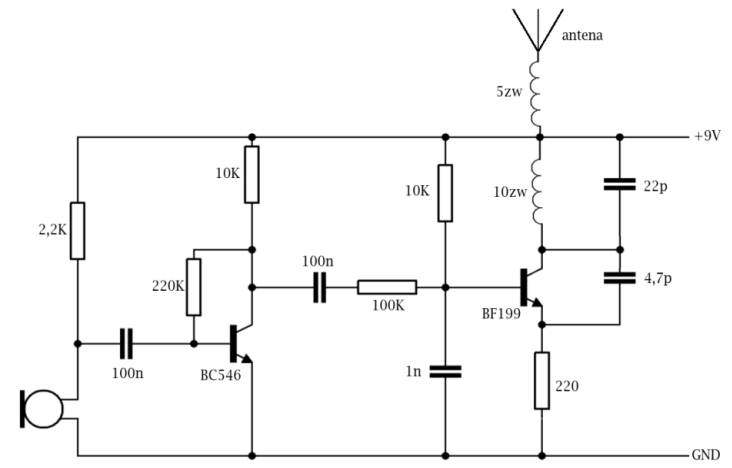

    Witam chciałbym zrobić własną krótkofalówkę i potrzebuje schematu budowy. Jak na tą chwile potrzebuje czegoś co pozwoli się komunikować w miarę zrozumiale, więc nie musi to być super zaawansowane.
    To ma pracować na jednym kanale albo chcesz całą czterdziestkę? Jeśli jeden kanał to najpierw musisz załatwić sobie odpowiednie rezonatory nadawczy i odbiorczy. Potem możesz zrobić osobno nadajnik i odbiornik. Tu masz schemat prostego odbiornika CB.

  • #7 14763786
    ZanziBar_PL
    Poziom 8  
    Posty: 15
    Jeszcze raz wielkie dzięki, a znalazłem takie dwa układy
    opis części odbiornika:
    http://doktorx.fm.interiowo.pl/artykuly/odbiornik.htm
    czy jest warte świeczki robienie czegoś takiego?
    Nie na pasmo CB, bo to będzie "pływać". Nigdy nie będziesz wiedział na którym kanale jesteś. Odbiornik i nadajnik muszą być stabilizowane rezonatorem lub syntezą PLL tak jak to jest robione w normalnych CB.
