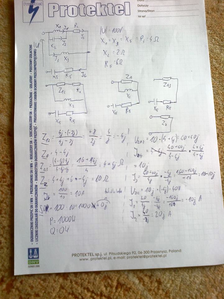

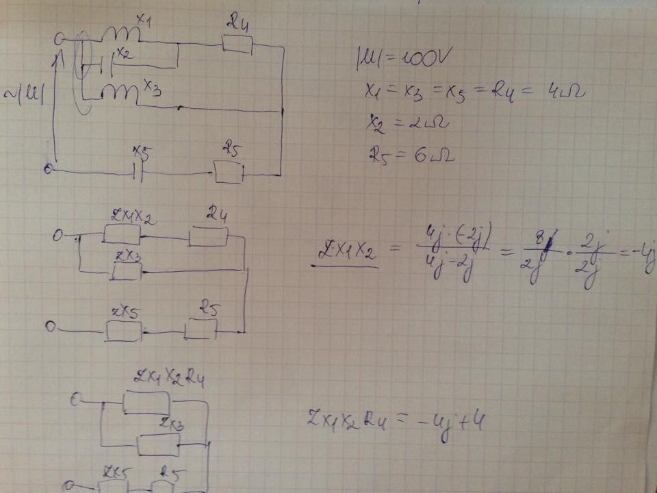

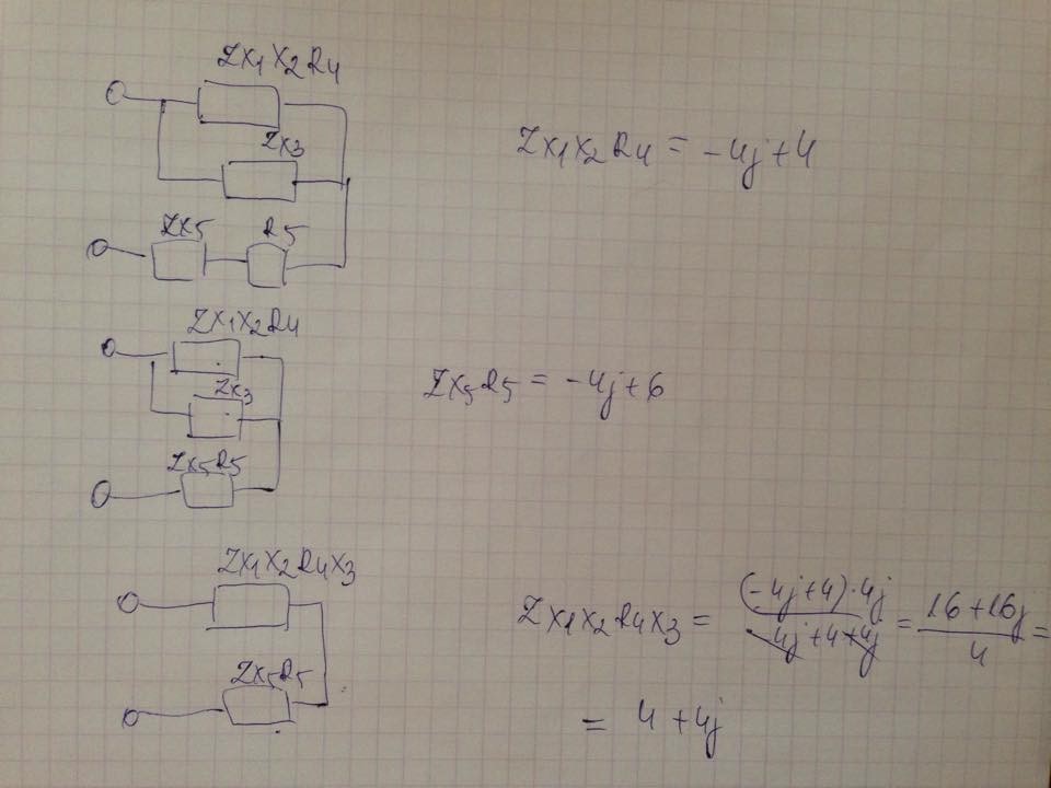

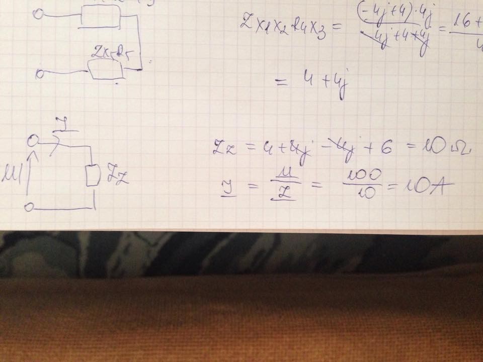

    Witam. Mam obliczyć wartości wszystkich prądów w obwodzie. Próbowalem policzyć Rz i następnie "rozklejać" obwód licząc kolejne prądy. Niestety juz przy pierwszym rozdzieleniu obwodu na 3 prądy, nie udaje się spełnić prądowego prawa kirchoffa. Wychodzi mi 10 + 10*sqrt(2) = 10. Proszę o naprowadzenie mnie na właściwy tor, jeśli ktoś będzie łaskaw poświęcić swój czas:)

    Po pierwsze ile to jest j*j czyli j² ? po drugie najpierw policz wszystko na symbolach a potem wstawiaj liczby...

    Impedancję zastępczą układu X1 X2 Masz tak cewka 4Ω kondensator 2Ω i wychodzi Ci z tego, że został kondensator 4Ω, bo masz znak - przed 4 to jest niemożliwe... Powinno Ci chyba wyjść coś około (4/3)j nie sądzisz ? Cewka jest większa więc charakter tego układu pozostanie indukcyjny.

    Hmm.. mógłbyś rozpisać mi jak wygląda Twoje równanie?
    Według mnie przy cewce mam 4ohm*j a przy kondensatorze 2ohm*(-j).
    A więc:
    [ 4j * (-2j) ] / [ 4j + (-2j) ] = 8 / 2j
    i mnożymy to przez j/j aby pozbyć się j z mianownika.
    Czyli:
    8 / 2j * (j/j) = -4j
  • #8 14761189

    No ale jak z cewki która miała 4Ω dołączając równolegle kondensator który miał 2Ω uzyskałeś kondensator który ma 4Ω? Spróbuj tak 1/Zx=1/Z1+1/Z2

    Ok. Już ogarnąłem to zadanie. Dziękuję za chęci.
