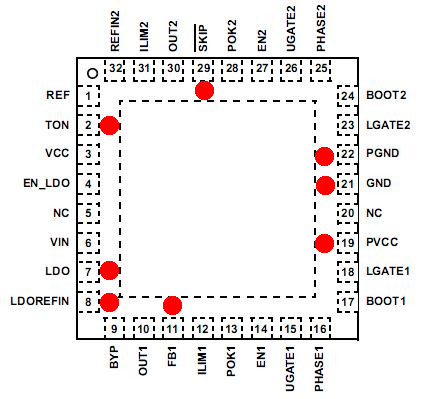

Lenovo Thinkpad 15 (031943G) - grzejący się ISL6237 po zalaniu kawą, co sprawdzić?

    Nogi 7 i 11 ISL6237 nie mogą być zwarte do masy. Wylutuj kondensatory PC133, PC134, PC141, PC148. Jeśli zwarcie do masy na n. 7 ISL6237 nie ustąpi, to układ do wymiany.

    Niech kolega zacznie od ściągnięcia 6237, jeśli zwarcie ustąpi - układ do wymiany. Tylko nie wolno podłączać do zasilania płyty ze zdjętym układem !

    Przede wszystkim masz zwarcie na LDO - próba zwarciowa i wszystko powinno być jasne. No chyba że masz jeszcze stabilizator po drodze, to dwie próby mogą być potrzebne.
    W takich przypadkach do usunięcia zwarcia nie potrzeba schematu.
