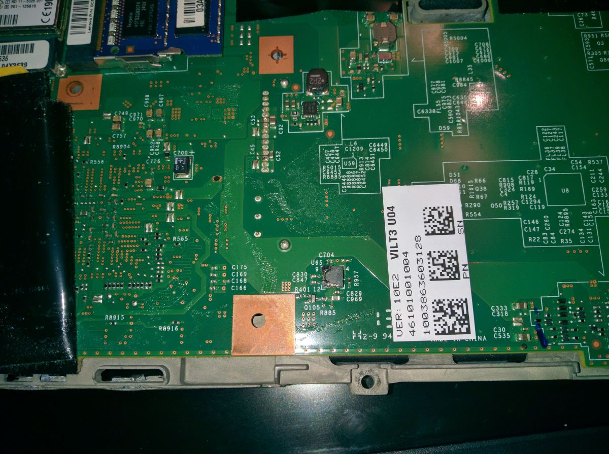

    W dniu wczorajszym przewróciłem szklankę z wodą ( filtrowana z dzbanka) na klawiaturę laptopa Lenovo Thinkpad t430. Ma on w teorii klawiaturę odporną na zachlapania.
    No sporo tej cieczy poleciało.
    Rozkręciłem sprzęt, klawiaturę powycierałem i wrzuciłem w ryż na całą noc.
    Palmrest z touchpadem prowizorycznie też choć tam woda mogła pociec jedynie po guzikach dolnych które i tak wymieniłem na nowe
    Przy okazji rozkręciłem sprzęt tak by obejrzeć MOBO z każdej strony i upewnić się, że nie ma cieczy. Nie było. Znaczy system odprowadzania cieczy kanalikami zadziałał.
    W dniu dzisiejszym podpiąłem klawiaturę i palmrest z touchpadem.
    Odpalam i:
    Wiatrak się kręci ale nie ma obrazu
    Podpiąłem przez Display port z stacji dokującej zewnętrzny monitor i dalej brak obrazu
    Podpiąłem przez VGA z laptopa ten sam monitor i też nic
    Co się stało i dlaczego?
    Gruntownie rozkręcałem laptopa 3 razy i skręcałem. Wszystko jest dobrze podłączone. Złącze od LCD laptopa wygląda na nieuszkodzone, tak samo gniazdo.
    Co się stało i czy jest to odwracalne?
    Dodam tylko, że w momencie zalania laptop normalnie śmigał ale i tak prowizorycznie odłączyłem go od prądu by po powycierać i przeczyścić.
    Pomocy!

    Pelna nazwa modelu potrzebna
    - jaki cpu, jak rozkręcałeś podaj opis z płyty.
    Link
    p.s
    zależy jak polała się woda (na właczonym laptopie) mógł "dostać " kbc ?

    lisek napisał:
    Pełna nazwa modelu potrzebna
    - jaki CPU, jak rozkręcałeś podaj opis z płyty.
    Link
    p.s
    zależy jak polała się woda (na włączonym laptopie) mógł "dostać" KBC?
    Pełna nazwa to T430 z prockami z serii M/QM, CPU "pełnonapięciowe"
    Bez GPU dedykowanego.
    Akurat wsadzony jest i7 3632QM, wsadzałem go w grudniu tam. Nie pierwszy raz rozkręcałem tego laptopa, więc wielkie zdziwko, że po złożeniu, brak obrazu, jakby coś padło.
    Klawisz POWER jest podświetlony, ale diody obok napisu T430 na ramce ekranu nie mrugają.
    Nie wiem, gdzie jest KBC. OD wierzchu MOBO oglądałem dość dokładnie i nic nie widziałem cieczy. Wszystko zdaje się poszło po kanalikach. Parę kropel było na tasiemkach od klawy i touchpada.
    Tak, woda poleciała na dolną część klawy i touchpada, jak laptop był włączony. Natychmiast wyjąłem baterie i odłączyłem prąd.
    Link
    p.s

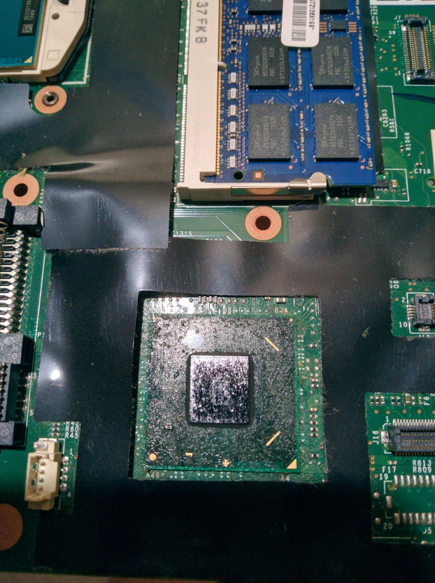

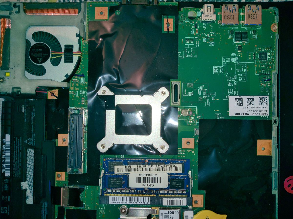

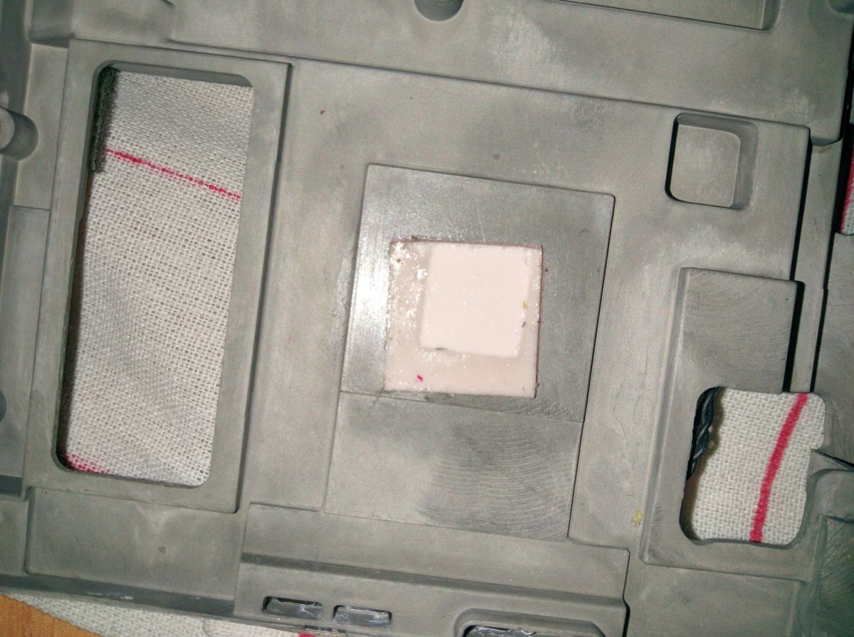

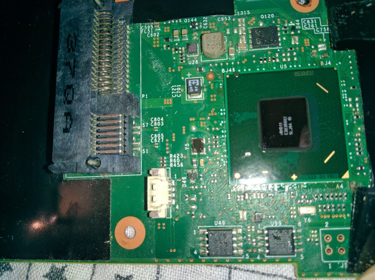

    Rozebrałem totalnie i znalazłem coś takiego, lepiącego się, foto 1 i 2,
    To klej i kurz czy może efekt wody? Mam na myśli ten "chip", bo reszta była oklejona czarną folią. Czy to KBC?
    Przed i po czyszczeniu + termopad (3) jakby nasiąknięty wodą?
    To jedyne co znalazłem na MOBO podejrzanego. Reszta bez śladów jakichkolwiek.
    Płyta główna z widocznym układem scalonym, na którym znajduje się lepiąca substancja. Widok zbliżony na płytę główną z widocznym chipem i złączem. Wnętrze obudowy z widocznym elementem pokrytym białą substancją
    Do tego strona wierzchnia, która też była pod folią, na której znalazłem krople wody
    Wnętrze otwartego laptopa z widoczną płytą główną i chłodzeniem. Wnętrze rozebranego laptopa z widoczną płytą główną, wentylatorem i termopadem. Zdjęcie obwodu drukowanego z widocznymi elementami elektronicznymi, śladami kleju lub wody.

    avatar-1990 napisał:
    Do tego strona wierzchnia która też była pod folią, na której znalazłem kropelke wody
    Tam nie była kropelka xD
    Ten układ z ostatniego zdjęcia jest do wymiany, a cała płyta do mycia.
  • #10 21172028
    avatar-1990
    Poziom 8  
    Posty: 58
    masz na myśli foto 1 i 2 ? To KBC jest ? Rozumiem, że ten Termopad jest nasączony wodą po krawędziach gdzie nie było Chipu i w ogóle całość się zagotowała ?
    Damn it.
    Co do kropelki mam na myśli, że na folii wierzchniej na fotce nr 5 była kropelka tylko, chyba, że spłyneło po folii reszta.
    Ile może kosztować taka naprawa zakładając. Rozkręcać już nie trzeba.
    A co z klawiaturą i palmrestem, nadają się o czegokolwiek?

    Jeśli mowa o ukł. SLJ8A to chipset QM77.
    Patrząc na sticker , zapewne masz
    LENOVO T430 NZM4I-7 UMA ( VILT3) czyli płyta NM-A082
    Jest i SM pod nią .
    p.s
    Jak się dobrze poszuka to płyty sa (uzywki/ ebay ) od 40.$
    * np. Thinkpad T430 Motherboard 46101001004 / 10E2 VILT3 U04
    Na pl portalu(all..o) jesdt za 130pln
    - płyta Lenovo T430 VILT3 U02 i5-3320M

  • #14 21380833
    avatar-1990
    Poziom 8  
    Posty: 58
    Rzuciłem laptopa w kąt. Miałęm sprzedawać na częśći.
    Tuż przed świętami sobie o nim przypomniałem.
    Kupiłem mobo VILT3 U02 i zamontowałem.
    Wszystko ruszyło bez problemu, nawet klawiatura.
    Dziwnie tylko sięekran startowy odpala, nie ma info jakim skrótem włączyć bios setup.

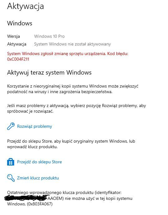

    Doszły jeszcze 2 kwestie odnośnie płyty głównej.
    Gniazdo USB w prawym górnym rogu nie podaje prądu choć normalnie mogę podpiąć tam myszkę. Niemniej lampki usb podpiąć już nie da rady.

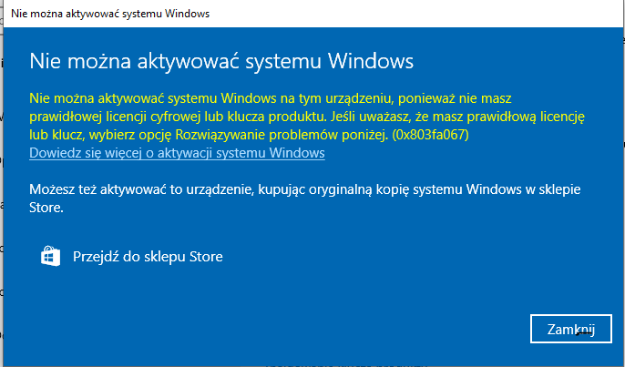

    Kolejna kwestia. Użyłem dysku ssd z instalacją systemu której używałem przy poprzedniej płycie głównej aktywowanej kluczem pod baterią. Także nie instalowałem od nowa systemu.
    Poszło parę aktualizacji i wyskoczyła informacja, że potrzebna jest aktywacja systemu. Gdy użyłem klucza spod baterii początkowo go przyjeło ale po chwili wyskoczyła informacja jak na foto.
    Czy klucz pod baterią nie powinien działać normalnie także na innych komputerach ?
    Komunikat błędu aktywacji systemu Windows.
    Zrzut ekranu z błędem aktywacji Windows 10 Pro.
